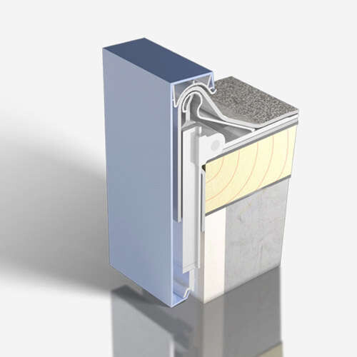

Die Höhe/Breite kann ich dir später sagen müsste ich nachmessen, ich kann dir nur sagen: MASSIV.
Dach wurde zuerst mit einer speziellen „Folie“ (Name fällt mir grad nicht ein) abgedeckt, danach 3 lagig Bitumen, dann Dachabschlussprofil wie im Anhang…
Querschnitt eines Türrahmenprofils mit Dämmung, Dichtung und Innenaufbau.

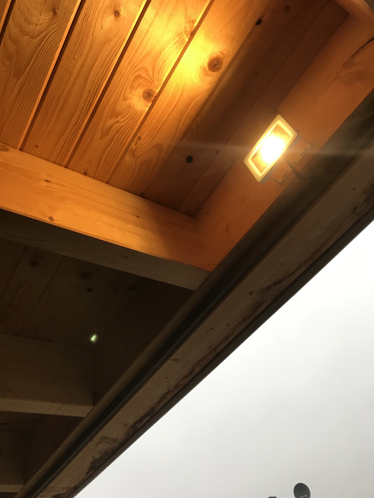

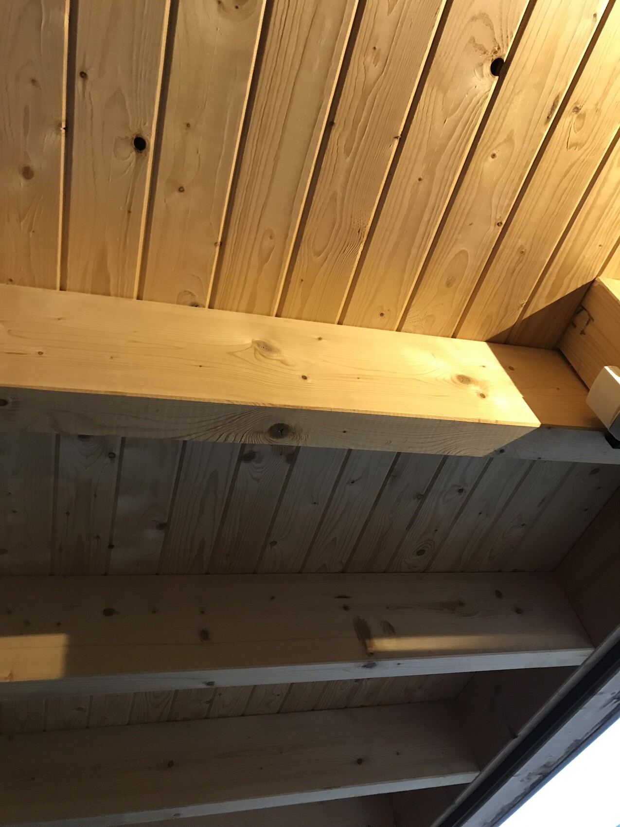

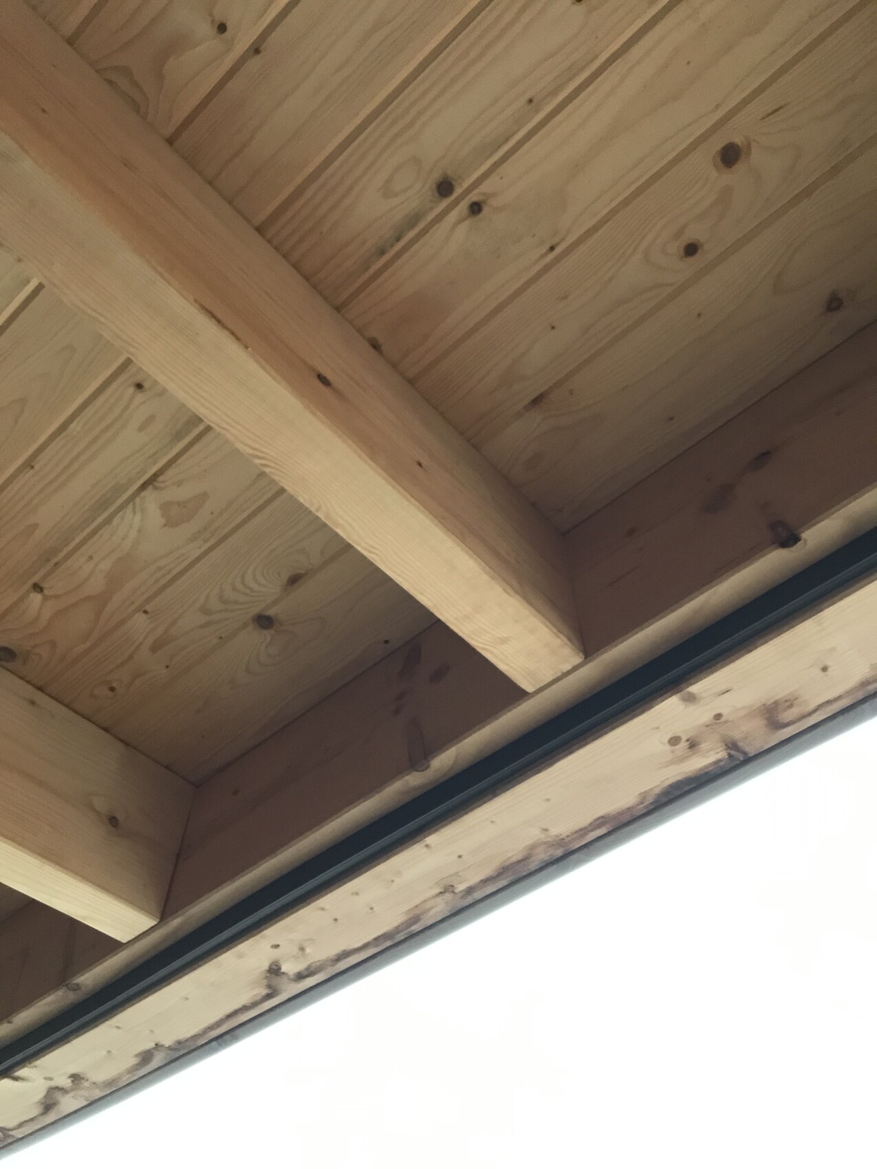

Leider bin ich bisher nicht dazu gekommen. Ich habe heute Morgen aber vor dem Losfahren zur Arbeit noch zwei Drei Bilder gemacht. Ich schätze die Längsbalken sind circa 25 cm hoch und knapp 10-12 cm dick. Die Fette die die Hauptlast trägt scheint auch circa 25-30 cm hoch und 10-15 cm breit zu sein.
Innenraum mit Holzverkleidung: vertikale Deckenbretter, querliegender Balken und darunter Regalböden.
Blick auf eine Innenraumdecke mit sichtbaren Holzbalken und Holzpaneele; unten Fensterrahmen.
Holzdecke mit sichtbaren Balken und einem warmen quadratischen Deckenelement, das hell leuchtet.
