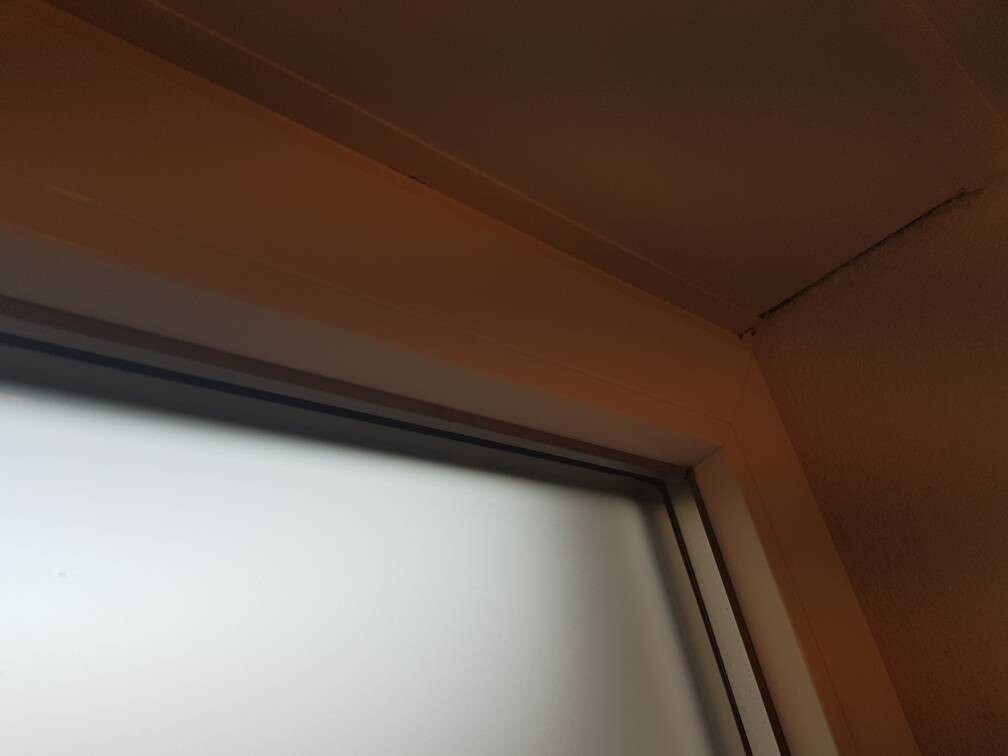

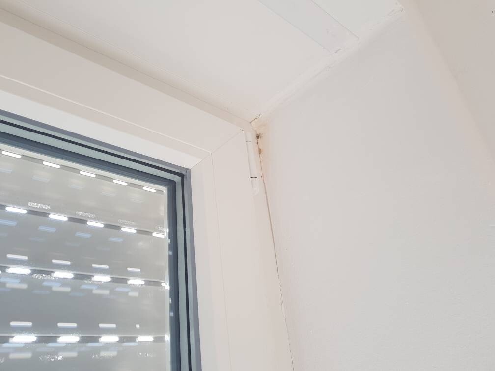

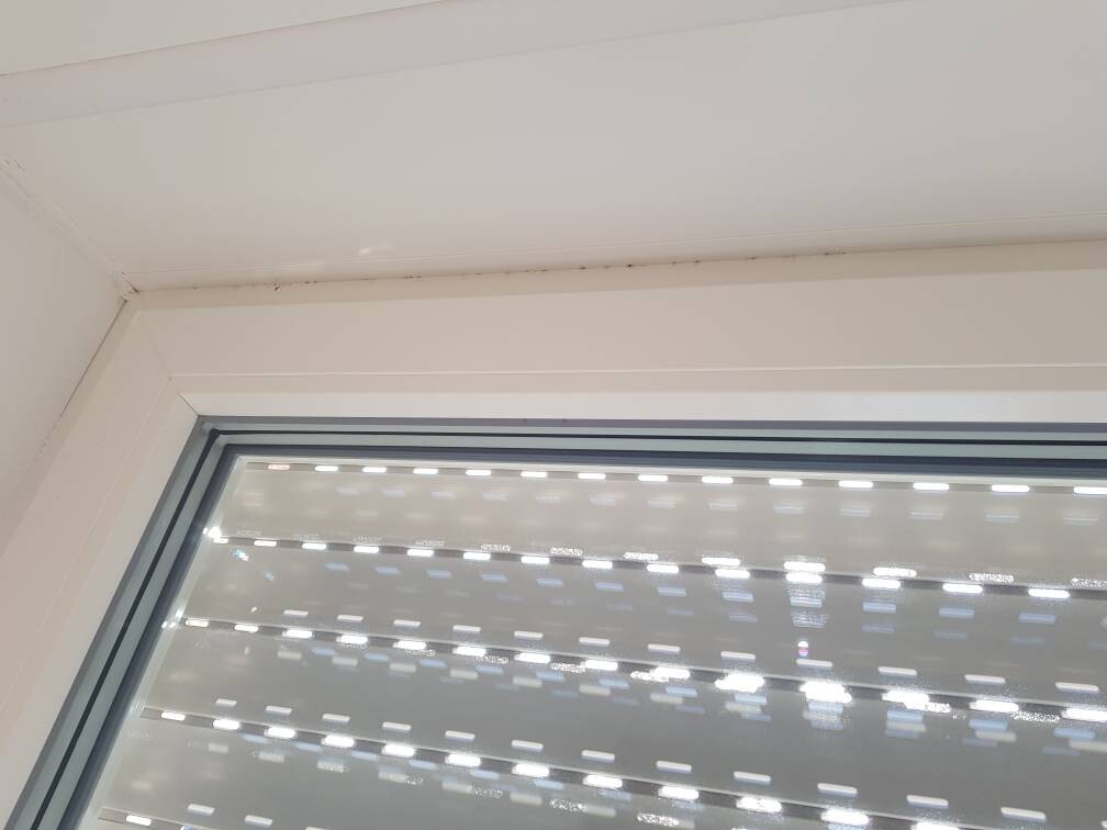

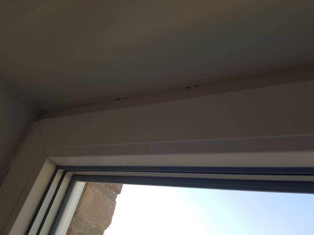

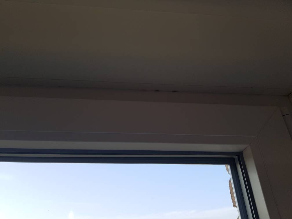

Habe gestern an 3 Fenstern am Rollladenkasten folgendes gesehen. Ist das Schimmel?

Man kann es auf den Fotos schlecht erkennen. Aber es sieht fast aus wie Schimmel.
apokolok
19.02.18 13:50
Sieht danach aus.
Kalter, unisolierter Rollladenkasten --> warme Luft kondensiert daran --> Schimmel.
Da sehr kleinflächig und mit logischer und leicht zu behebender Ursache nicht weiter tragisch würde ich sagen.

Rollokästen sind isoliert/gedämmt
Lumpi_LE
19.02.18 14:45
Dann sind sie schlecht gedämmt oder nicht fachgerecht eingebaut, auf dem 3. Bild sieht man schon klar den Schimmel und Tauwasserausfall.
Immer vorbehaltlich es wird richtig gelüftet.
Malz1902
19.02.18 14:51
Unser Bauleiter kommt morgen vorbei und schaut sich das mal genau an.
Gelüftet wird 4 mal täglich für 15 Minuten (Querlüftung)
