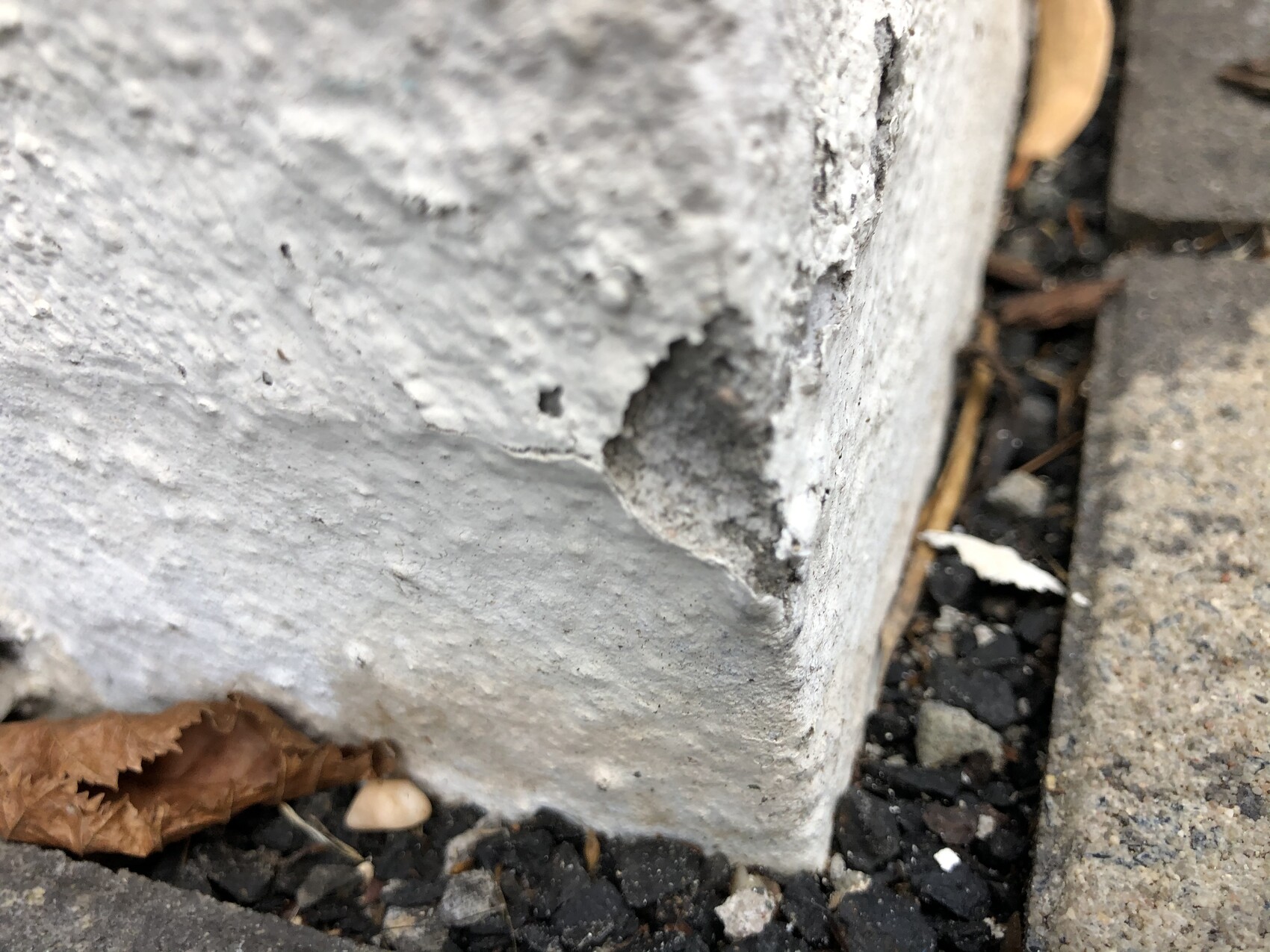

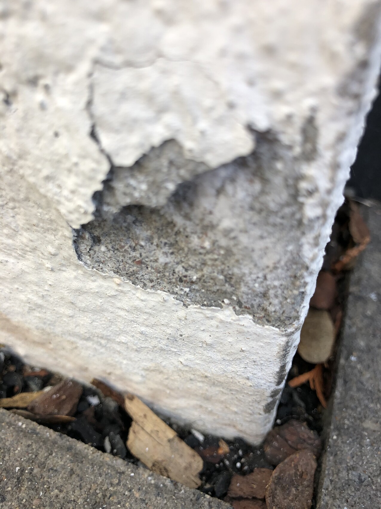

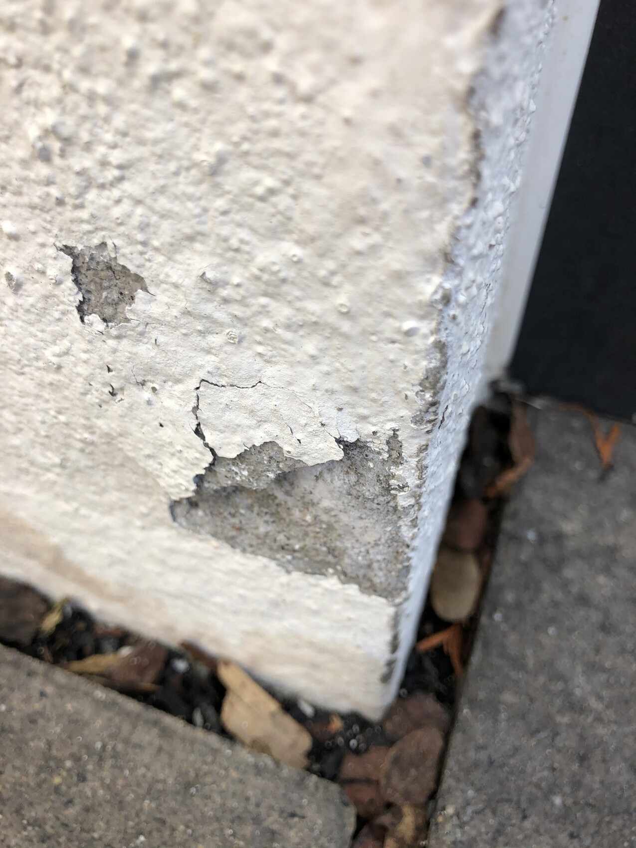

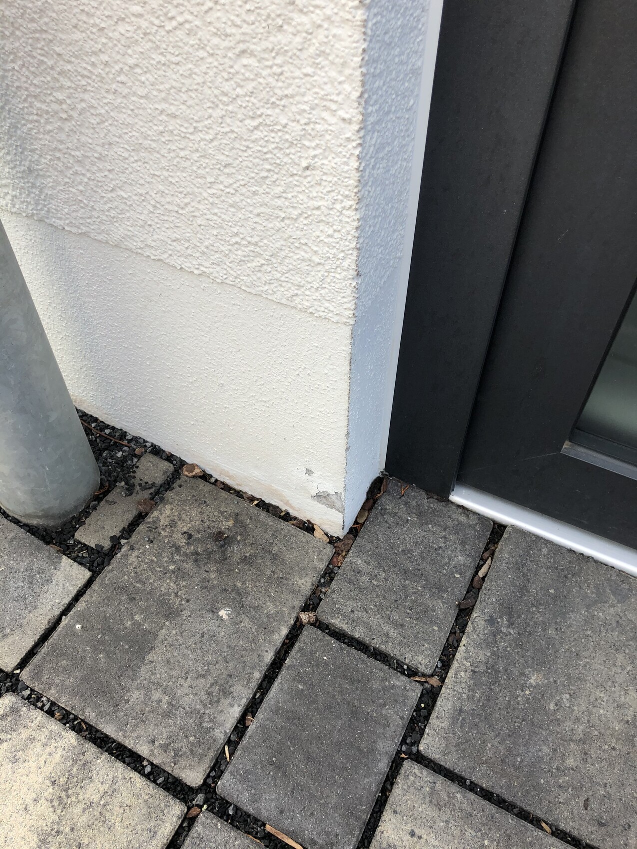

Hallo , habe heute folgendes am Haus gesehen ( 6 Jahre alt) . Ist das Schimmel ? Muss das weg ?
Nahaufnahme eines beschädigten Betonfundaments: abplatzender Putz, Risse und Kies am Boden.
Nahaufnahme eines brüchigen Betonblocks mit Loch und rauer, zerbröckelter Oberfläche.
Eckige Außenwand mit rauem weißen Putz, schwarzem Türrahmen und grauen Pflastersteinen.
Nahaufnahme einer beschädigten Betonkante mit Abplatzungen, Kies und Blätter.
seat8815.02.20 14:10
Schimmel seh ich keinen auf den Bildern, lediglich dass die Farbe bzw Putz abplatzt. Wahrscheinlich ist die Wand nass, warum auch immer...

Was kann man gegen Nässe machen ?
nordanney
15.02.20 14:16
Trocknen
Es sieht aus, als ob von unten Feuchtigkeit nach oben zieht. Also mal aufbuddeln und nachschauen. Wenn Du den Grund gefunden hast, das Problem beheben, z.B. Abdichtung erneuern.
HilfeHilfe
15.02.20 14:16
nordanney schrieb:
Trocknen
Ok danke ist sowas aufwendig ? Steine raus , buddeln , Noppen Bahn war’s das ?
lastdrop15.02.20 19:24
Nee, leider nicht so einfach. Schau mal nach „Sockelabdichtung“ und „Dichtschlämme“.
