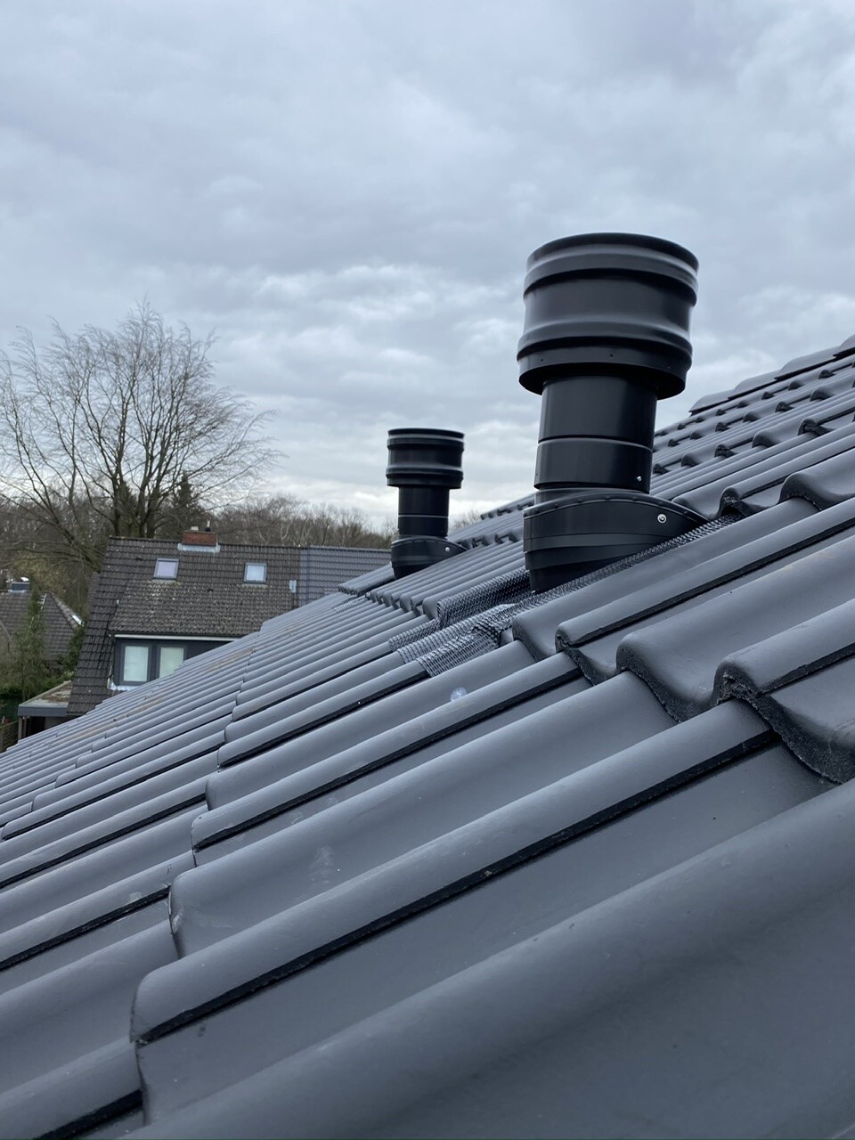

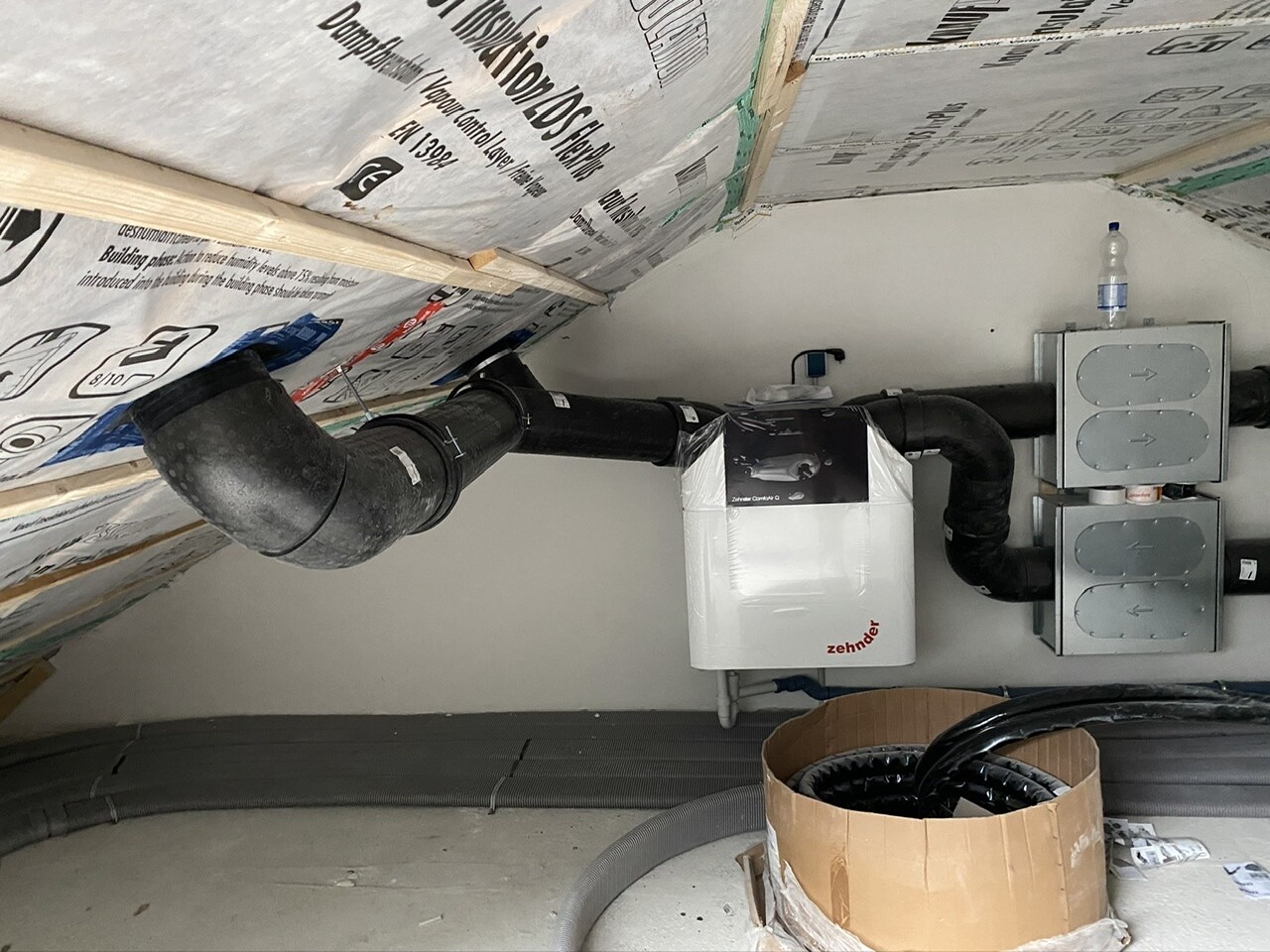

Wir haben mitten im Bau entschieden den Spitzboden doch mitzudämmen und einige Zeit später dann, die Kontrollierte-Wohnraumlüftung dort hoch zu stellen. Das war eine im Nachhinein betrachtet sehr gute Idee, weil es unseren HAR platzmäßig sehr entlastet hat und wir indirekt beheizte Abstellfläche èn Masse dazu gewonnen haben. Wäre das nicht für euch eine Option, die am Ende gar nicht wirklich teurer ist als eine gedämmte Kammer?
Dach mit grauen Ziegeln und zwei schwarzen Lüftungsschornsteinen, wolkiger Himmel.
Dachboden-Lüftungsanlage: schwarzes Rohrsystem, weißer Zehnder-Wärmetauscher, Verteilboxen.

Die laufenden Kosten sind aber bei einem komplett gedämmten Dachboden im Vergleich zum gedämmten Kämmerchen oder gleich die Kontrollierte-Wohnraumlüftung in den mit "warmen" Keller definitiv günstiger. Weil so musste halt neben Keller auch noch den Dachboden Mitheizen.
