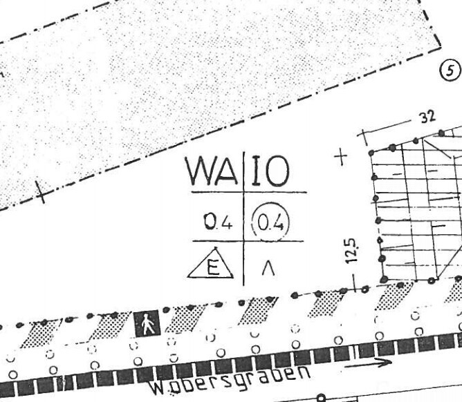

Technische Zeichnung/Plan mit Maßangaben, WAIO-Schriftzug, Maßstäbe und Fußgänger-Symbol unten
Hallo
ich habe eine Frage zu dem Bebauungsplan.
Was bedeutet das IO bei zulässige Vollgeschosse?
Und unten rechts, bedeutet dass nur Satteldächer erlaubt sind?
15.06.20 20:55
Die "Nutzungsschablone" gehört in der Planlegende erklärt. "I" für die Geschosse macht hier Sinn, aber "o" für "offen" kenne ich nicht großgeschrieben und auch nicht so als ob es mit "I" quasi "ein Wort" wäre. Da wo das "^" steht, wäre die Dachformangabe nicht unüblich, aber ohne Erläuterung wäre mir das so zu unbestimmt.
In der Eifel nimmt man das nicht so genau.
11ant schrieb:
ohne Erläuterung
Die gibt es auch in der Legende: Geneigtes Dach mindestens 25°

16.06.20 13:04
danke.
d.h.
Wohnhaus einzellstehend,
Die Grundfläche darf maximal 200 Quadratmeter sein
Satteldach mit minimal 25°
dann verstehe ich leider nicht die Anzahl der Vollgeschosse und die maximale Höhe.
Richtig.
Richtig, wenn das Grundstück 500m² groß ist.
Satteldach ist nicht vorgeschrieben, Hauptsache mindestens 25° geneigt, also auch Pultdach, Zeltdach, Walmdach, Krüppelwalmdach.
Was genau verstehst Du nicht?
handyaner schrieb:
die maximale Höhe
Ich habe nichts gefunden, was diese beschränkt.
Wahrscheinlich das eingeschossige bzw dass Eingeschossigkeit sich auf Vollgeschoss bezieht und nicht auf Dachausbauten/sog Halbgeschosse.
