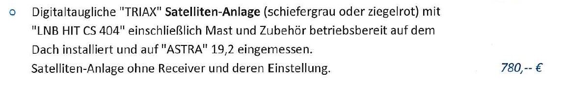

Mal ein Muster aus meinem Vertrag.
Satellitenanlage TRIAX auf dem Dach mit Mast und Zubehör, Astra 19,2 eingemessen
