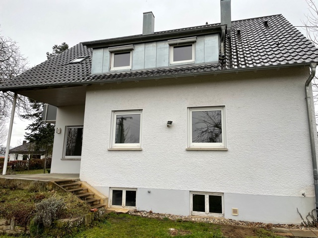

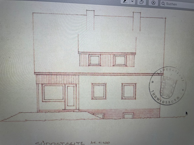

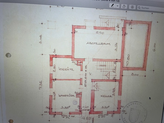

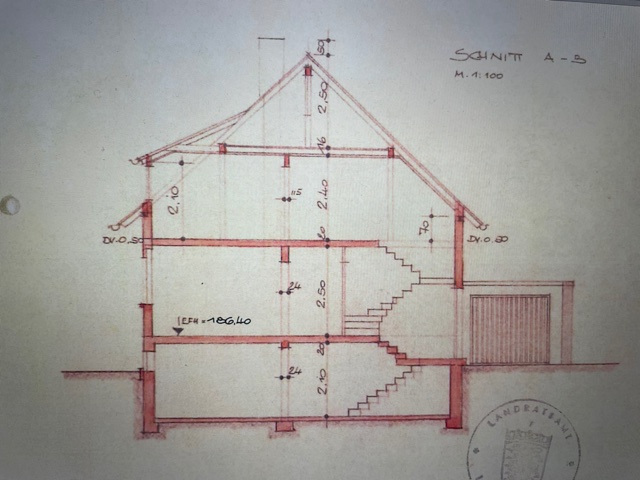

Ich habe Grundrisse und Querschnitte vom Haus, die hänge ich einmal an, sowie auch ein Foto.
Das Haus ist BJ 1960 - vor 10 Jahren wurde das Dach gedeckt und gedämmt, die Fenster wurden erneuert, die Elektrik und die Rohre ebenso. Ferner die Bäder und Fußböden (zw. 2005-2010). Ölheizung ist von 1996 und soll (wahrscheinlich) durch eine Holz-Pellets-Heizung ersetzt werden.

An den Außenwänden erkenne ich keine Anzeichen für bereits erledigte Standardaufholungen, das bleibt Dir wohl noch als Baustelle. Auf die Bezeichnung "Experte" reagiere ich übrigens allergisch - so nennt man Fachleute freundlich gesagt zweiter Wahl, die eben wegen letzterem Zeit haben, wenn die Talkshowredaktion anruft ;-)
