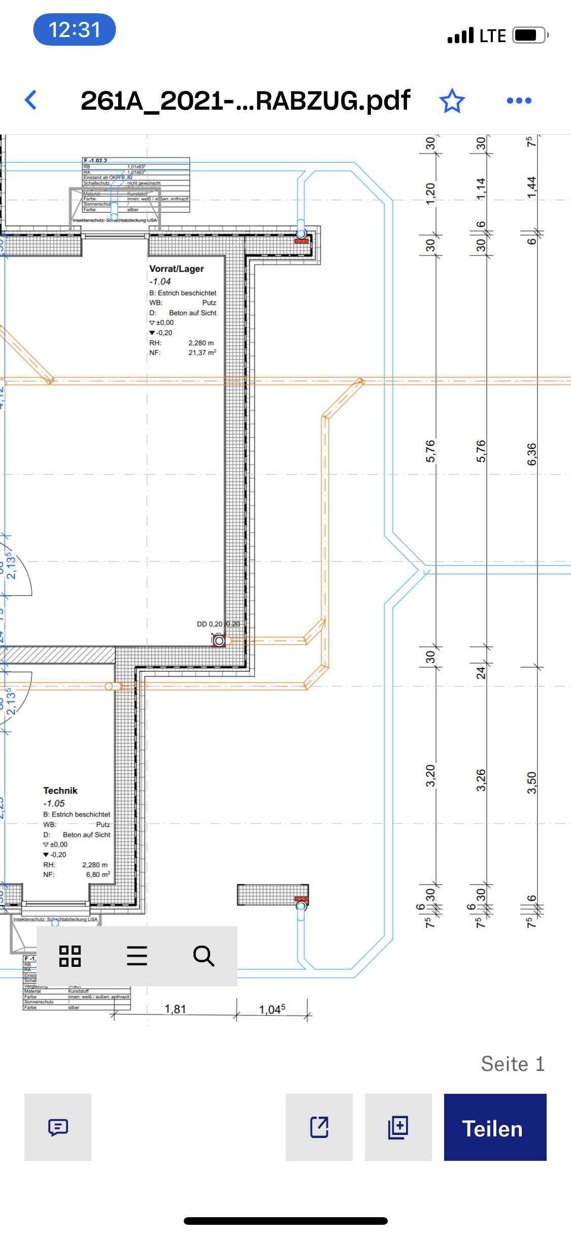

Ist überhaupt kein Problem wenn richtig gemacht.
Wir haben verschweißtes Glattrohr mit Dichtigkeitsprüfung….
wenn man sehr tiefe Taschen hat, dann kann man eben fast alles bauen, was die Schwerkraft erlaubt.
Bei klassisch gedämmten Häusern schimmelt und reißt es gerne im Bereich der überdämmten Fallrohre - je nachdem wie dies baulich ausgeführt wurde.

Optisch sorgt das für eine sehr klare Linie. Uns gefällt das sehr gut. Eine Beleidigung für das Auge erkenne ich da nicht. Obwohl ich Kameramann bin. Allerdings würden wir natürlich einen deutlich größeren Wert auf die
Langlebigkeit legen.
Die Fallrohre sind sich nur in überstehenden Mauern geplant, die den Dachüberstand stützen. Siehe Foto. Ich könnte mir vorstellen, dass diese nicht mit der direkten Gebäudehülle zusammenhängen und dies daher aus energetischer Sicht kein Problem darstellen könnte.
Das Argument der Wasser- und Heizungsrohre erscheint mir eigentlich sehr nachvollziehbar.
Interessant wäre, ob hier jemand schon ganz konkret schlechte Erfahrungen gemacht hat.
Grundriss eines Gebäudeteils mit Lager/Technik, Wänden, Maßlinien und Rohrführung.

D.h. das Rohr ist auf ganzer Länge ein Stück ?
Meintest Du also eigentlich nur die Fallrohre ?
Nein, da liegst Du richtig, die stören an dieser Stelle die thermische Hülle nicht.
Ich bin davon ausgegangen, daß Du (zumindest: auch) innenliegende Traufen meinst, und für die führe ich (vermutend) die modische Kurzlebigkeit neben konstruktiver Extrawürste auf betriebs-, wartungs- und reparaturpraktische Gründe zurück. Mich gab es 1980 schon eine ganze Weile, und ich erinnere von dieser Mode speziell intensiv, daß es eine Eintagsfliege war. Sogar die Knie-Knick-Dachfenster haben länger "gelebt".

Sind mehrere Stücke aber möglichst lange und mit dem Geberit-System verschweißt. Anschliesend alles zu gemacht und mit Druck beaufschlagt…
Zweiter Schritt ist eigentlich nicht notwendig da es eine Schweißüberwachung gibt.
