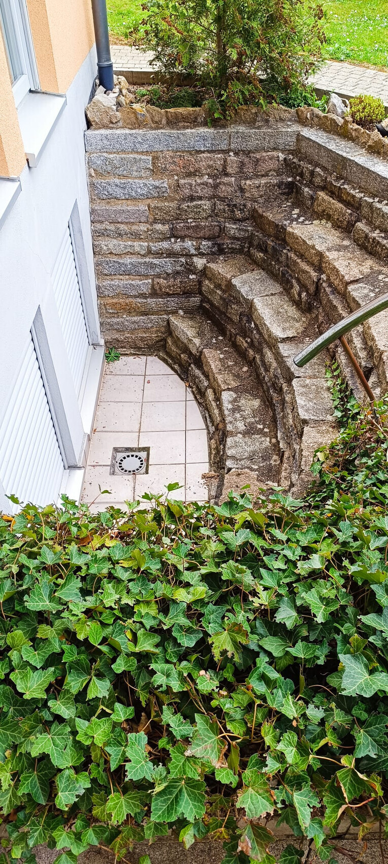

Da du beide in OP erwähnst: natürlich musst du dich erst mal entscheiden, ob du Lichthöfe oder Lichtschächte haben willst – wie hanghaus2023 zeigt, wäre ein Lichthof, was aber selbstredend nicht druckwasserdicht sein kann.
hanghaus2023
03.04.24 10:30
Der im Bild ist, wie Du richtig erkannt hast, nicht druckwasserdicht. Es kommt aber auch kein Wasser rein. Drainage ist tiefer als der LS, damit kein Grundwasser eindringen kann.
Die Entwässerung ist nur für Regenwasser und ist an die Hausentwässerung angeschlosssen, damit im Falle eines Rückstaus der Dachentwässerung nicht das Wasser vom Dach in den Lichthof steigt.
Es gibt aber schon die Möglichkeit den Lichthof in die WW zu integrieren. Das wird dann aber schon sehr aufwendig.
Erstmal sehen wie hoch das Wasser ansteht.

Hier mal noch ein Bild LS mit Entwässerung
wow super Danke! wo führt der dann hin? Abwasser? Zisterne?
