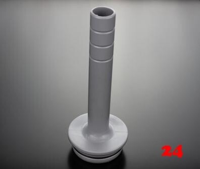

Reicht als zusätzlicher Ausguss gelegentlich ein Standrohrventil?
Grauer vertikaler Rohrstutzen mit runder Basisplatte auf glatter Oberfläche
  • Modell: REGINOX Standrohrventil 3 1/2"
  • Markenprodukt der Firma REGINOX
  • Standrohrventil 3 1/2" aus Kunststoff
  • für Becken mit Auslaufprägung 3 1/2"
  • aus Kunststoff mit innenliegender Dichtung
  • passend zu Spülen der Serie: REGINOX Clean & Care
  • für Wasserstand: 138/160/182/202mm
  • die Höhe des Standrohrventils muss bauseits angepasst werden
