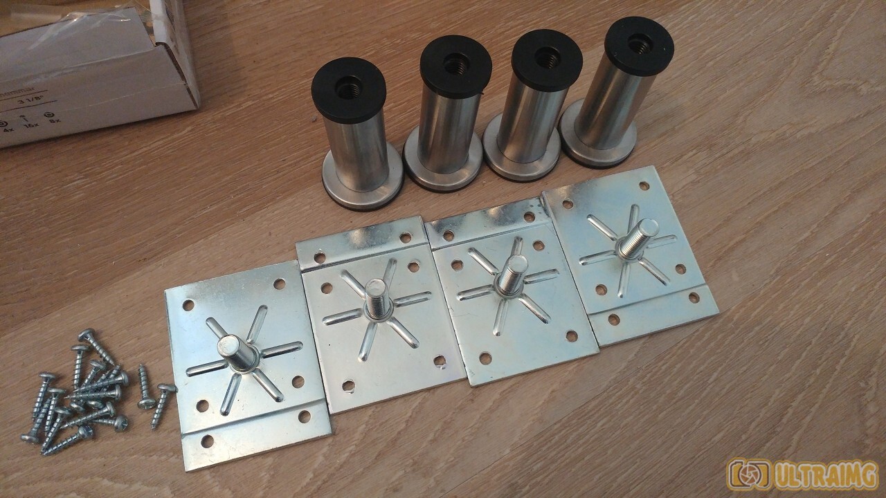

Da sollten aber bei den Beinen jeweils 16 Schrauben dabei sein!
Kann mir ehrlich nicht vorstellen das Sie bei ALLEN Beinen nicht dabei sind.

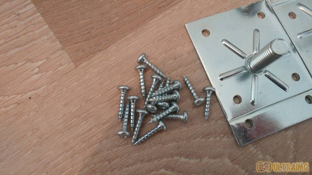

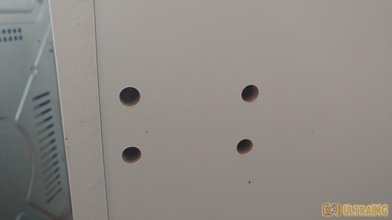

es tut mir leid, ich muss diesen alten Beitrag hervorkramen, denn ich habe ein Problem mit diesen schrauben, sie sind zu klein für den ikea Kasten, in dem der Backofen steckt (metod). was soll ich nun machen? gibt es da Ersatz bei ikea?

Die Schrauben sind genau richtig. Es gibt für Capita keinen vorgebohrten Löcher, du musst direkt ins Holz schrauben. In der Montageanleitung kannst du sehen, dass die vorgebohrten Löcher nicht verwendet werden.
