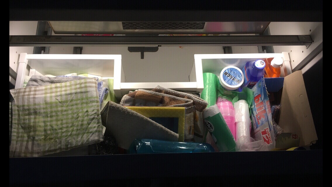

Liebes Forum,
vielleicht kann mir hier jemand betreffend Maximera-schrank auf die Schnelle helfen: Wir bekommen Montag unsere Ikea-Küche, haben aber das Problem, einen alten Spülmaschinen-Wasserhahn (aus verschiedenen Gründen) nicht entfernen können, der dort ist, wo ein Schubladenschrank geplant ist. Bei einem "normalen" Schrank wäre die Option die Pax-Rückwand anzupassen, aber bei Schubladen? Weiß jemand, wie viel Platz dort ist? Oder hat jemand eine Idee, wie das Problem zu lösen ist? (Ich fürchte ja, es ist nicht lösbar)
Vielen Dank für Antworten.

An der Stelle eine kurze Schublade einbauen und Rückwand ausschneiden.

Hab gerade gemessen, ca. 15 cm Platz bis zur Wand.
daniels87
11.08.17 20:39
Im Zweifelsfall wie von Knallkörper geschrieben die 37er Schubladen nehmen, oder die Schublade anpassen. Haben wir unter der Spüle gemacht.
