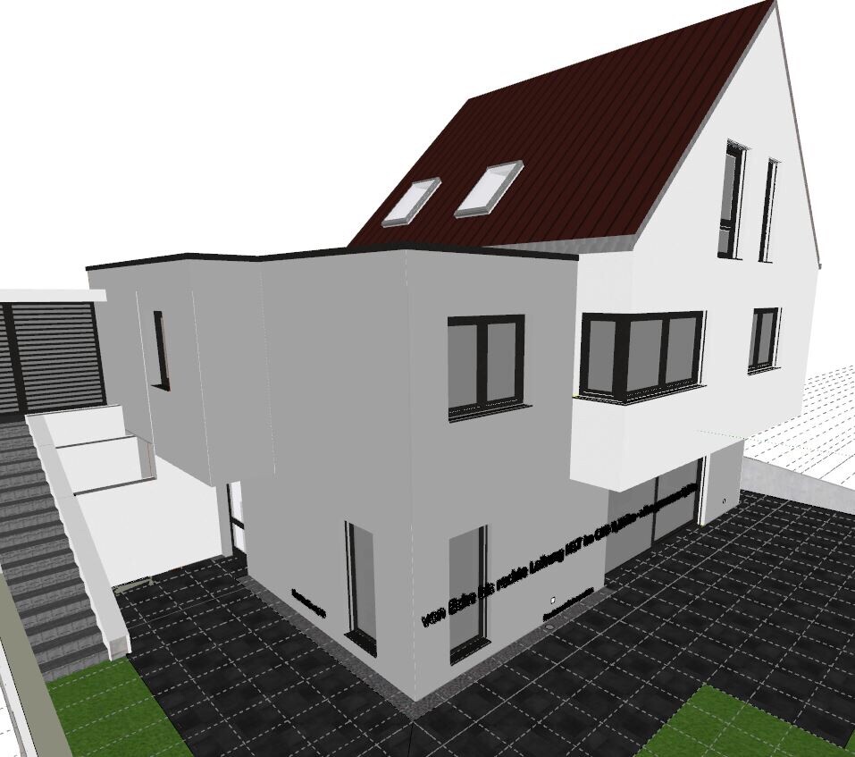

30.05.18 13:43
Unsere Gartenansicht
Modernes zweigeschossiges Haus mit rotem Satteldach, großen Fenstern und Hofpflaster.
Kekse
30.05.18 14:11
Ganz ehrlich, in meinen Augen sieht das aus, als wäre ein 50er-Jahre-Haus auf ein Würfelhaus draufgefallen und zufällig da steckengeblieben. Find ich nicht gelungen, die Ansicht.
