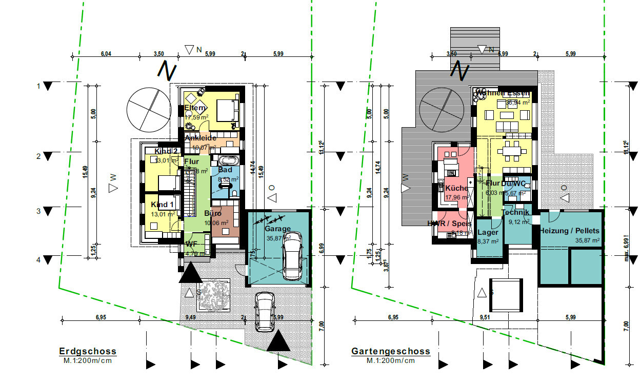

Ein Jahr später sind wir noch immer in den Vorbereitungen für unser Einfamilienhaus - nun aber mit hoffentlich sinnvollerem Plan.
Habt ihr noch Ideen oder Änderungen?
Geplant war ein HLZ49 dieser wird aber nun durch die 42,5er Variante ersetzt.
Zweigeschossiger Hausgrundriss: Erdgeschoss und Gartengeschoss mit Zimmern, Küche, Garage.
KEVST
16.06.19 19:52
Habe ich gerade einen Denkfehler oder endet die Treppe vor der Wand zum Lager ?
Tonkammer
16.06.19 20:11
Nein, genau anders rum. Vom Windfang gehts Richtung Wohnzimmer.
Nicki21
18.06.19 21:38
Kinderzimmer finde ich viel zu klein.
