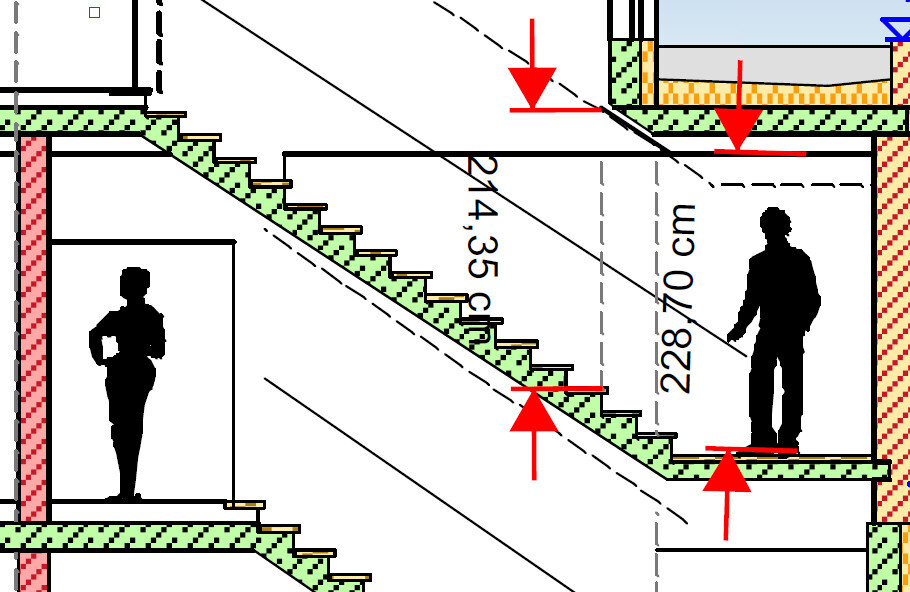

Zur Treppendiskussion:
Die Kopffreiheit am Treppenanstieg sollte eher weniger das Problem sein da wir mit einer lichten Raumhöhe von 2,70m planen. Aus diesem Grund wirkt die Treppe auch eher überdimensioniert.
Der Treppenantritt gegenüber der Eingangstüre finde ich persönlich auch nicht so glücklich.
Die Eingangstüre aus diesem Grund allerdings einfach weiter Richtung Hof zu ziehen, ist auch keine gangbare Lösung da dadurch wieder ein neues, sinnloses Eck im Flur entsteht.
Den Ansatz, die Türe zum Gästezimmer einen Tick weiter Richtung Raummitte zu rücken, find ich nicht schlecht.
13.10.16 12:47
@hasa222 ... dann hast du das Problem lem der Treppe noch nicht verstanden:
Deine lichte Raumhöhe ist ca. 12 cm mehr als in meiner Zeichnung. Allerdings ist in deinem Grundriss unter der Kante, wo es offen wird auch bereits die vierte Stufe und nicht die dritte Stufe. Sprich 202+12-Stufenhöhe= ca. 195 cm. Und, wenn dann einer von oben kommt und auf der fünften Stufe steht, dann läuft er quasi mit dem Kopf gegen die Kante.
EDIT:
Für lichte Raumhöhe von 270 cm scheinen es mir auch zu wenig eingezeichnete Stufen zu sein.

kbt09 schrieb:
@hasa222 ... dann hast du das Problem der Treppe noch nicht verstanden:
EDIT:
Ich habe mal unseren Treppenschnitt angehängt. Meint ihr echt, dass die eingezeichnete Kopffreiheit zu wenig ist oder die Treppe dadurch komisch wirkt?
Um die ganze Situation zu entschärfen fallen mir n nur folgende Möglichkeiten ein:
- Stockhöhe reduzieren (dadurch fällt das Podest weg)
- Gang verlängern (dadurch wird allerdings das ganze Gebäude größer oder optional das WZ /GZ /Terrasse kleiner)
