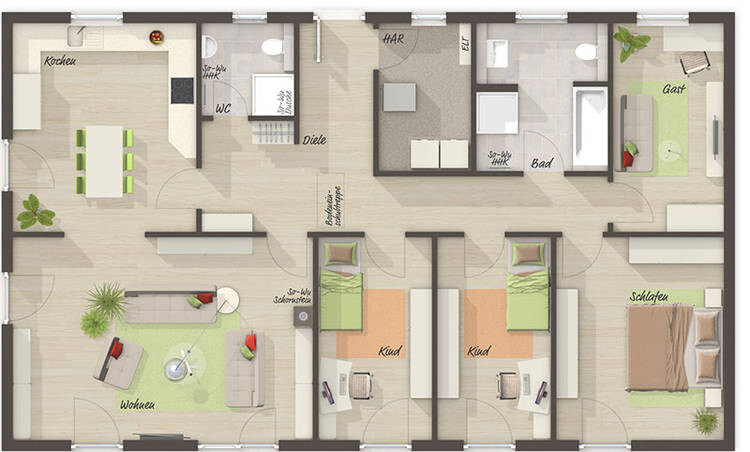

meine Frau und ich konnten uns glücklicherweise auf einen Bungalow anstelle eines Stadthauses einigen.
Also Referenzgrundriss, haben wir das Bungalow Modell "Bungalow 131" von Town & Country verwendet, da dieses von der Ausrichtung und der einfachen Art am geeignetsten scheint.
Wir haben eine Altbestand auf den Grundstück ( Grundstücksarbeiten und Dachsanierung im Gange ) , den wir gerne behalten und weiterverwenden wollen [ Wohnraum | Arbeit | Hauswirtschaftsraum ]
Grundstück: 1050m² ( ~22x43m )
Netto-Grundfläche: 130,24 m²
Außenmaße des Hauses: 15,87 m x 9,50 m
Küche im Süd-Osten
Wohnstube Süd-Westen
Kinderzimmer in Westen wegen der Abendsonne
Schlafen, Hauswirtschaftsraum, Bad + Gästebad mitDU im Osten
Auto wird nicht im Hof / Grundstück stehen. Ggf Carport auf der Zuwegung zum Grundstück.
Ich bin mir nicht sicher ob Küche und Wohnzimmer über dimensioniert sind.

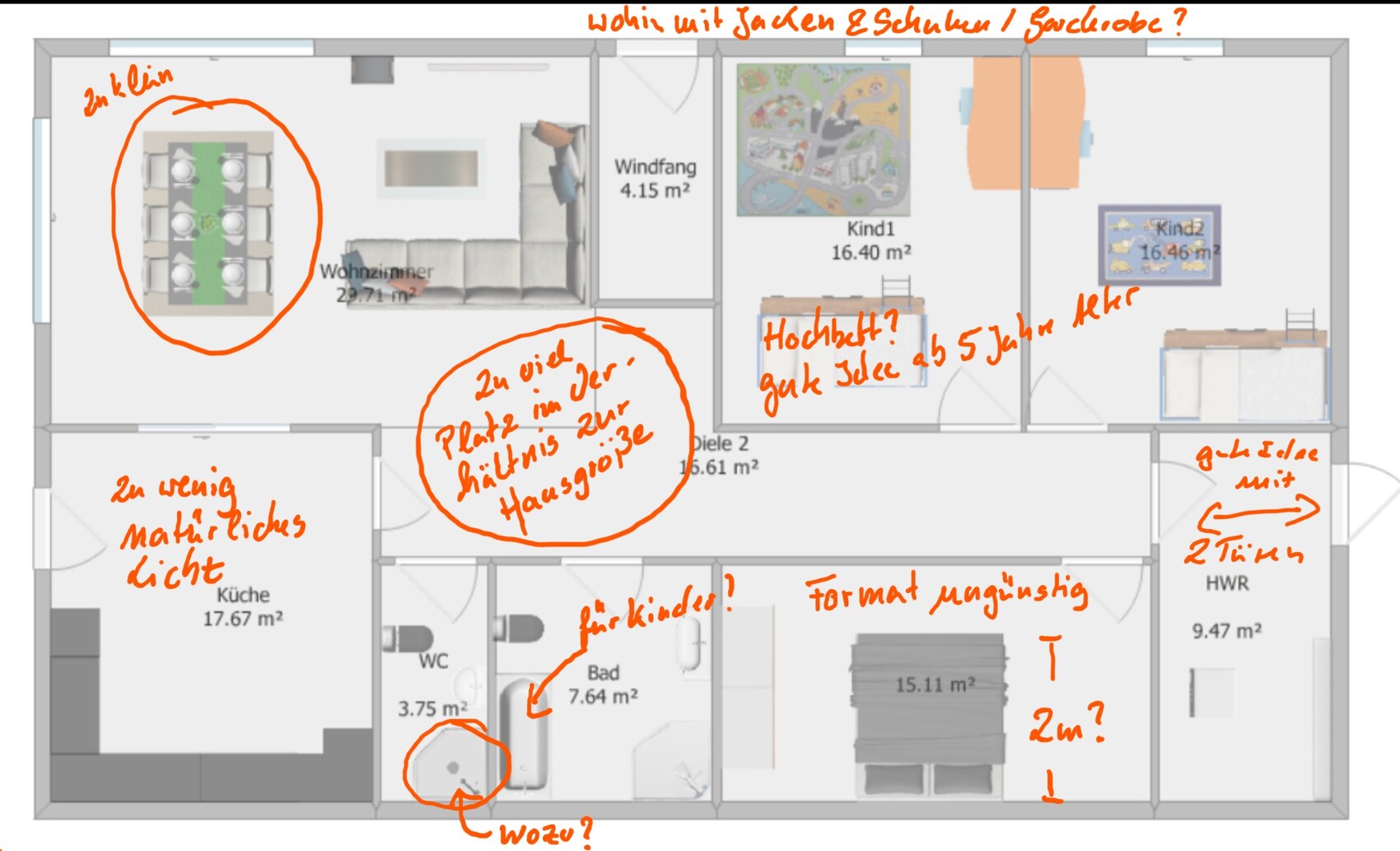

Auch wenn ich gerade Linien mag - viele Proportionen sind etwas unglücklich.Kommentare im Bild
"Referenz" für was ? - meinst Du eher eine "Grundlage als Ersatz für eine Von-Grund-auf-Eigenplanung" ?
Je "billiger" der Anbieter, desto relativ teurer werden Sonderwünsche, d.h. eignet sich dieser am wenigstens für viel ggü. dem Ausgangsmodell verschobene Wände, wenn man tatsächlich mit denen bauen wollte.

Hier wurden ja schon viele Punkte genannt. Was mich persönlich allerdings auch stören würde, ist die Öffnungsrichtung der Türen, hier sind einige Räume zu überdenken. Niemand will eine Tür öffnen die mitten in den Raum reingeht.
Im Raum WC stößt die Tür ans Klo, kein 90° öffnen möglich. In der Küche geht die Tür zur Diele hin auf.
Vorschlag:
Entferne die Tür von der Küche zur Diele, so dass man die Küche nur über das Wohnzimmer betreten kann und vergrößere so den Platz für das Gästebad und Bad. Hier würde ich dann auch gleich die Positionen von Bad & Gästebad tauschen um so für das Hauptbad mehr Platz zur Verfügung zu haben.
Im Schlafzimmer sehe ich viel ungenutzten Raum, bei der Anordnung der Zimmer und dem verfügbaren Platz sollte dies vorher sauber geplant sein. Man kann nie genug Abstellflächen haben.
