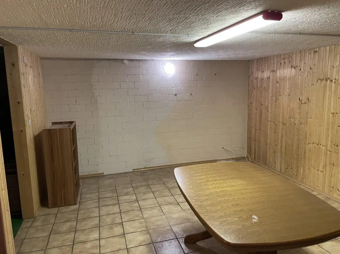

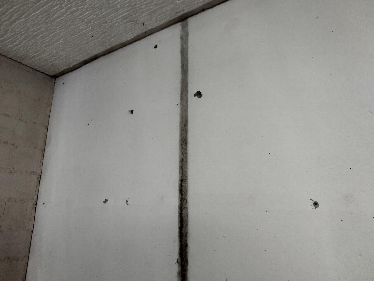

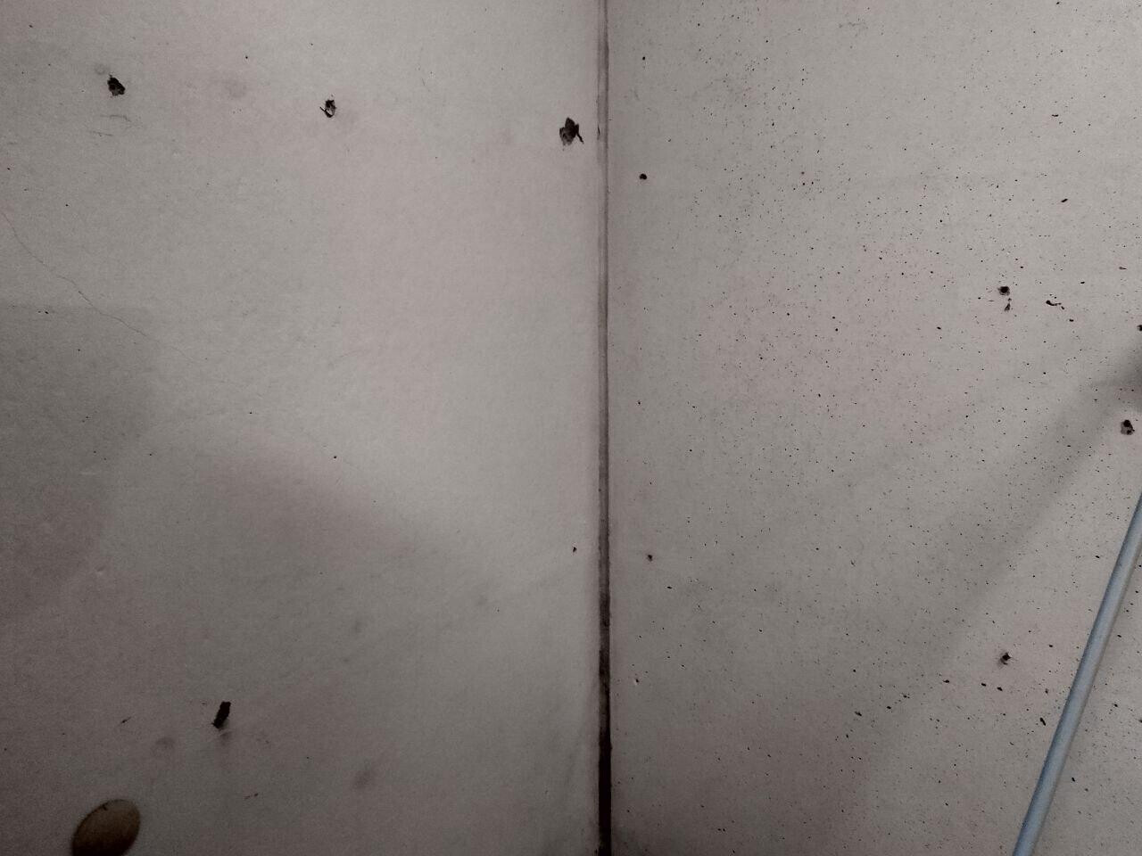

KellerMaus29.05.25 14:06Vielen dank für die Antwort.
Also der Partykeller grenzt an 2 anderen Räumen die beide aktuell nicht beheizt sind. In allen Räumen befindet sich ein Kellerfenster und über allen Kellerräumen ist auch beheizter Wohnraum.
Bezüglich der Gummierung das kann man hier sehen:
Und so sah der Raum ursprünglich aus. Die Außenwand ist hier im Bild rechts (komplett mit Holz verkleidet).
KellerMaus schrieb:
Bezüglich der Gummierung das kann man hier sehen:Sieht mir nach Fugenfüller, Silikon, Klebemasse aus.In unserem Haus BJ 1986 gibt es eine Wohnung im Keller. Wände sind ebenfalls aus Beton gegossen und außen ungedämmt.
Die Außenwände haben eine Innendämmung, Gipskarton mit Styroporkaschierung. Es gibt seid über 30 Jahren keinerlei Probleme mit Schimmel. Will nur sagen, auch Innendämmung mit Styropor kann problemlos funktionieren.
