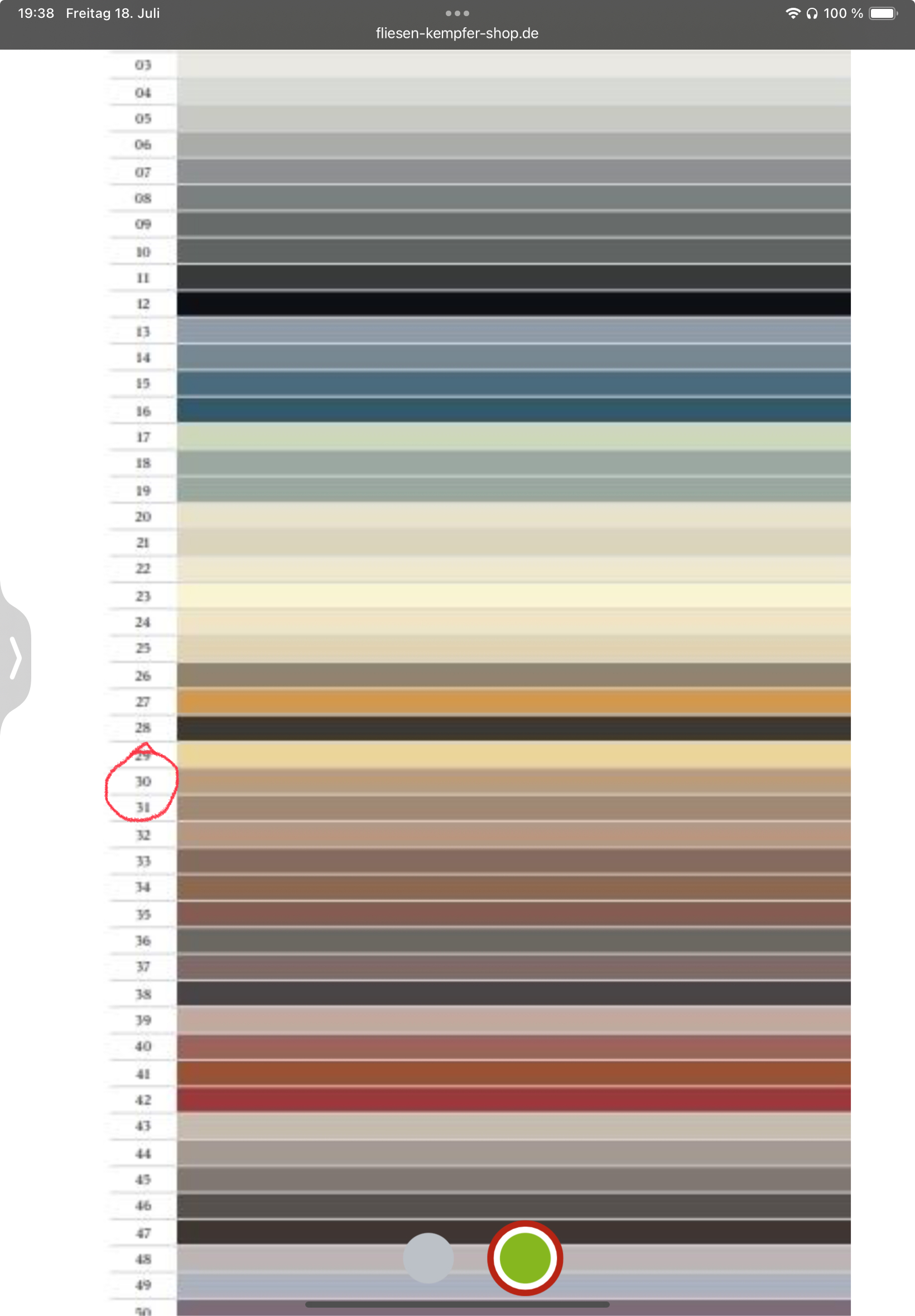

Hallo Miteinander,
in unserer Neubauwohnung haben wir im gesamten Wohnbereich bis auf das Bad Holzoptikfliesen legen lassen mit 2mm Fugen Breite.
Bereits bei der Bestellung der Fliesen über den Bauträger haben wir eine passende Fugenfarbe ausgesucht und schriftlich fixiert. Ein schöner Braunton genau wie die Fliesen.
Trotz nochmaliger Absprache mit dem Vorarbeiter des Fliesenlege Betriebes wurde jetzt die graue Fugenfarbe die wir fürs Bad ausgesucht haben in der ganzen Wohnung genutzt.
Eingestanden wurde der Fehler gestern bereits schriftlich mit dem Hinweis, dass man da jetzt nichts mehr machen kann.
Ich bin absolut nicht zufrieden mit der Farbe und würde am liebsten alles komplett neu machen lassen.
Habe ich an der Stelle das Recht dazu?
