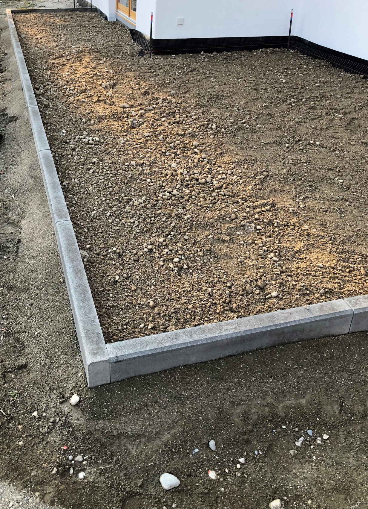

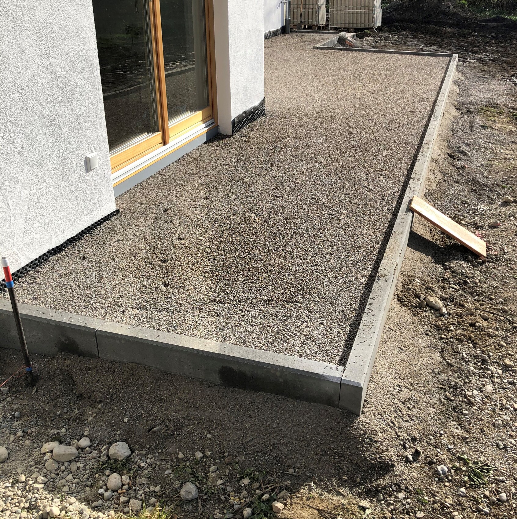

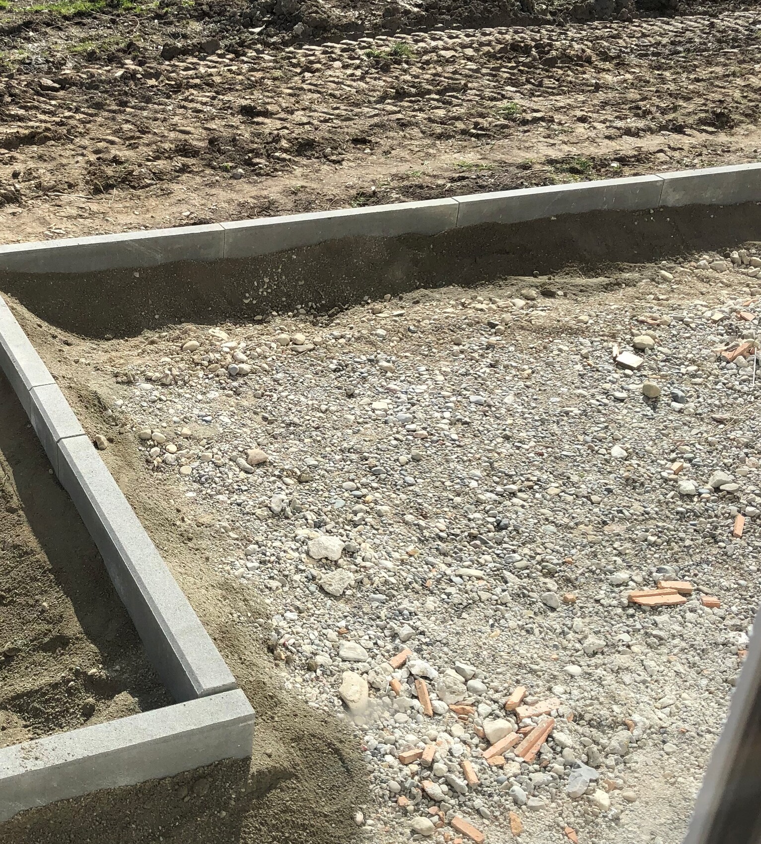

Das hab ich schon öfters gehört, aber ich kann keine keinen Fehler finden. Unter den Platten liegt definitiv grober Split, habe da letztes Jahr welches hochgehoben. Aber ich war auch bei der Verlegung dabei.
Die Terrasse ist Südseite und mittlerweile sogar überdacht. Die weißen Ausblühungen treten diesen Winter vor allem direkt am Haus auf, wo es quasi nie hin regnet.
Unterbau sind:
1. Eine unbestimmte Menge Kies. Direkt am Haus, wo es zur Zeit besonders blüht, sind es min 60 cm - Am Rand eher weniger
2. Nochmal ca. 10 - 12 cm Kies.
3. Ca. 3-5cm Split
4. Terrassenplatten.
Keine Ahnung ob es evtl. 15 oder 20 cm sein sollten, aber es geht hier nicht um Setzungen sondern um aufsteigende Feuchtigkeit und diese Schicht sollte mal auf jeden Fall ausreichend kapillarbrechend sein.
Laut einem sehr ausführlichen Artikel ist die Bettung zwar eine mögliche Ursache für Ausblühungen, hier wird aber eher davon geredet, dass das Wasser unten an die Steine ansteht. Das ist bei mir definitiv nicht der Fall.
Das restliche Pflaster auf Ost und Nordseite weißt übrigens so gut wie keine Ausblühungen auf, wobei hier der Unterbau ähnlich ist und es eher klimatisch noch ungünstiger liegt.
Anbei ein paar Fotos von der Verlegung.

Baustelle mit Betonfundament-Wänden, Kies und Steinen in einer Baugrube
Baustellengrundstück mit Kiesboden, umlaufende Betonfundamente, Hauswand im Hintergrund

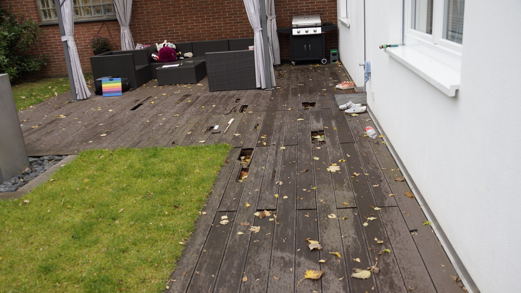

Nida35a
18.02.22 10:00
unser Gartenlandschaftsbauer nimmt gerne WPC Balken als Unterbau, gammelt nicht.
Holzbalken sind nach etlichen Jahren der Schwachpunkt.
Platten liegen lassen,
WPC Balken 3 oder 4 cm dick drauflegen,
mit Gummipads nivelieren,
Dielen draufklammern,
die Balken kannst du an die Platten dübeln (haben wir so), oder nicht

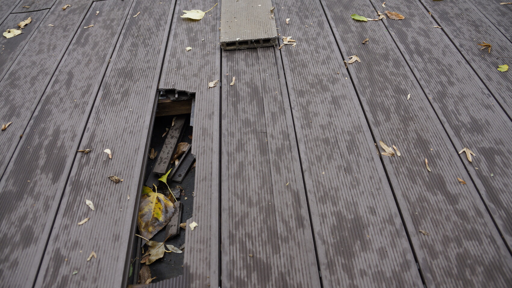

Hallo "Gecko1927".
Das ist ja ein interessantes Problem, von welchem Du berichtest!
Bereits benannt: Dielen auf Splitbett ist nicht zu empfehlen.
Ebenfalls nicht eine "schwimmende (lose) Verlegung. Die Elemente "schwimmen" Dir bei mechanischer Beanspruchung weg. Heißt: sie verrutschen unkontrolliert aus ihrer ursprünglichen Lage.
Verlegung auf Lagerhölzern: Empfehlenswert. Dagegen spricht (scheinbar) die geringe Aufbauhöhe von 60mm.
Die Hinterlüftung ist aber wesentlich bei Holz nd Holzwerkstoffen.
WPC-Dielen auf systemkonformer Unterlage wäre eine gute Idee.
Aber Vorsicht: mit Hohlkammersystemen habe ich (beruflich) so manche Überraschung erlebt. Als sehr stabil haben sich dagegen Vollprofile erwiesen.
Auf Stelzlager kann verzichtet werden, da die vorhandenen Platten wohl eben und im Gefälle ausgerichtet wurden, daher als Unterkonstruktion geeignet sind.
Auf selbstkonstruierte Lagerstreifen sollte verzichtet werden, da systemkonforme Lösungen auch Halte- oder Montageclipse beinhalten, welche die Dielen ja in der Ausgangsposition halten sollen.

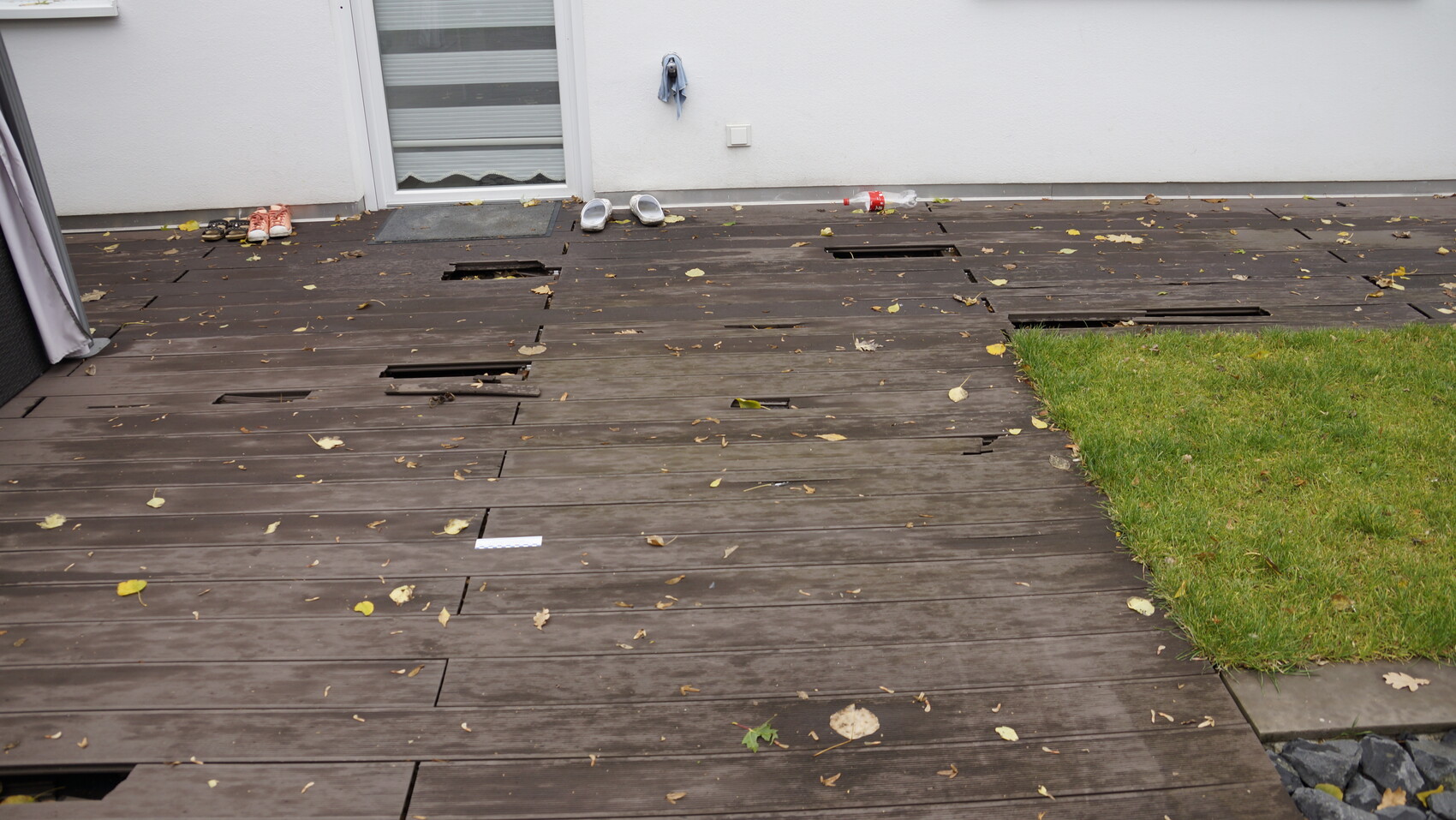

Holzterrasse vor weißem Haus, lose Bretter; Schuhe, Flasche, Tuch; Gras rechts.
Garten-Deck aus Holz mit Loungemöbeln unter Vorhängen, Grill, Schuhe und Herbstlaub.
Holzdeck mit fehlendem Brett; offener Spalt zeigt Hohlraum und Laub.
Gecko1927
18.02.22 21:11
@Nida35a und @KlaRa Vielen dank für eure Antworten. Wir haben uns entschieden den Platten noch eine letzte Chance zu geben. Sollten wir am Ende dieses Jahres noch das gleiche Problem haben, werden wir das Projekt erneut angehen und dabei eure Tipps berücksichtigen.
