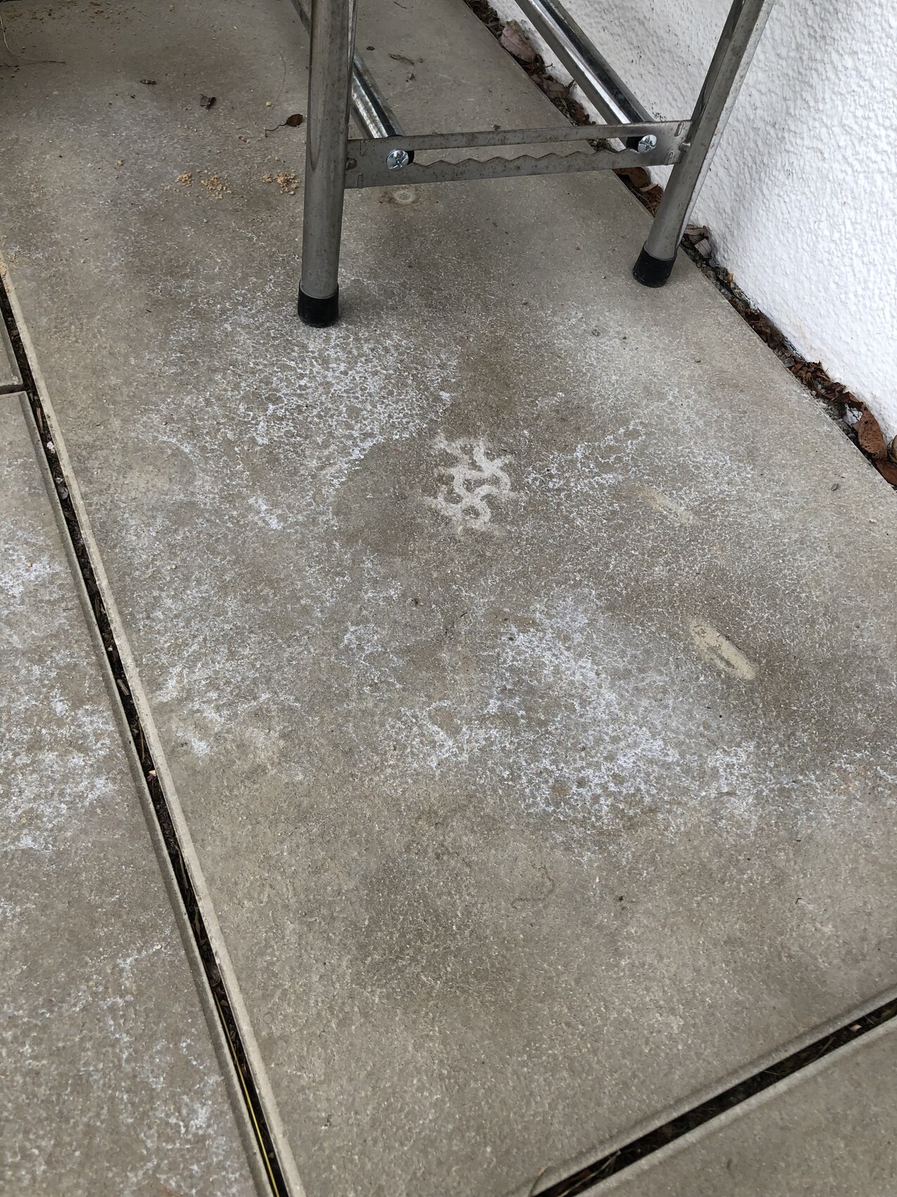

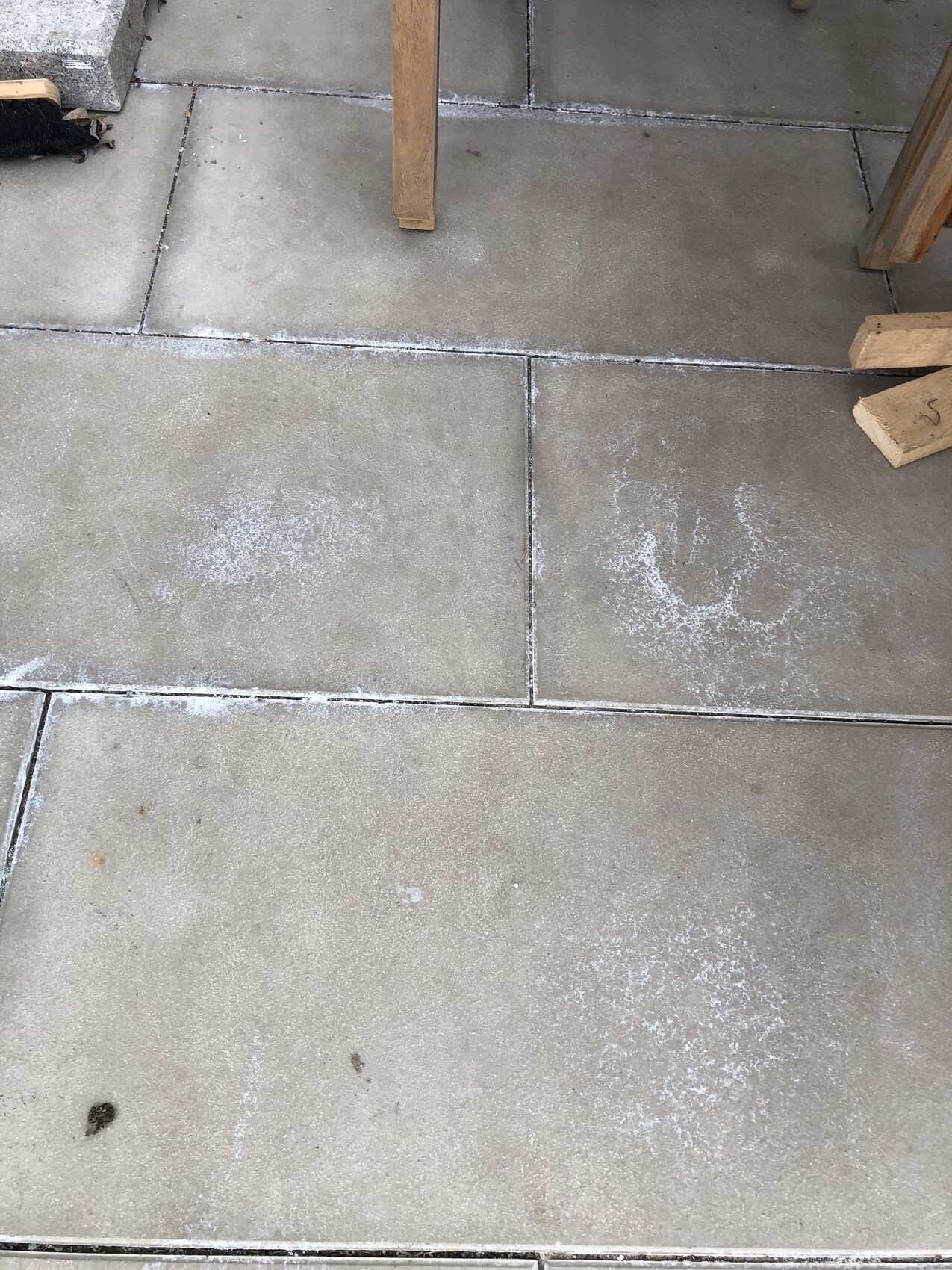

unsere Ausgangssituation:
Wir haben vor 2 Jahren neue Godelmann gabano glatt Platten in beige (80x40x5) verlegen lassen.
Die Platten sind aber nicht beige sondern grau wie normaler Beton, außerdem zeigen sich regelmäßig Zementausblühungen. Die Platte nehmen dazu jeden Fettfleck z.b. durch Essen auf.
Der Zement sollte durch Regen wieder weggewaschen werden, aber wir haben mittlerweile ein Dach drüber. Ich habe daher den Schleier schon zwei mal mit dem Reiniger (Salzsäure) von Godelmann entfernt. Der Schleier kommt aber immer wieder (s. Fotos von heute im Anhang).

Wenn ich mir das so ansehe vermute ich das der Unterbau der Platten falsch ist.
Hier zieht Wasser hoch und fördert Kalk mit.
Hebe doch Mal eine Platten und schau dir den Spliet und den Mineralbeton an.
