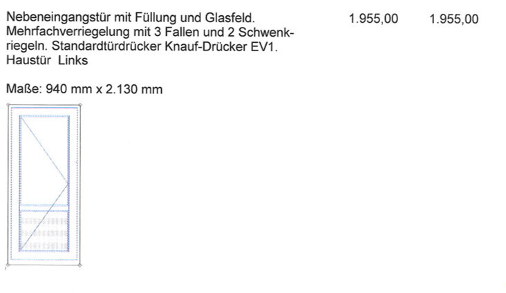

So, ich habe einmal bei Kleinanzeigen nach Nebeneingangstüren geguckt - da gibts derzeit in einem 100km-Radius nix Modernes. Bei Ebay wurde in den letzten 3 Monaten bundesweit keine einzige verkauft - so kam ich auf die Idee, mal zu gucken, was günstige NET aus Polen kosten...und stieß bei der Recherche nach Erfahrungen mit den vielen Online-Anbietern (Mit Montage) auf einen Beitrag von einem gewissen
Frage: Unsere andere NET zur Straße hin hat beim lokalen Tischler brutto 2,3k gekostet:
"Fenster- und Türelemente aus Kunststoff weiß in 88 mm Fertigstärke, verdeckliegender Drehkippbeschlag. 3-fach Wärmeschutzglas Ug 0.5. mit umlaufender Warmkante. Montage nach Energieeinsparverordnung 2014.
Uw-Wert nach Normfenster 1230 × 1480 mm <= 0,84 W/(m?K)."

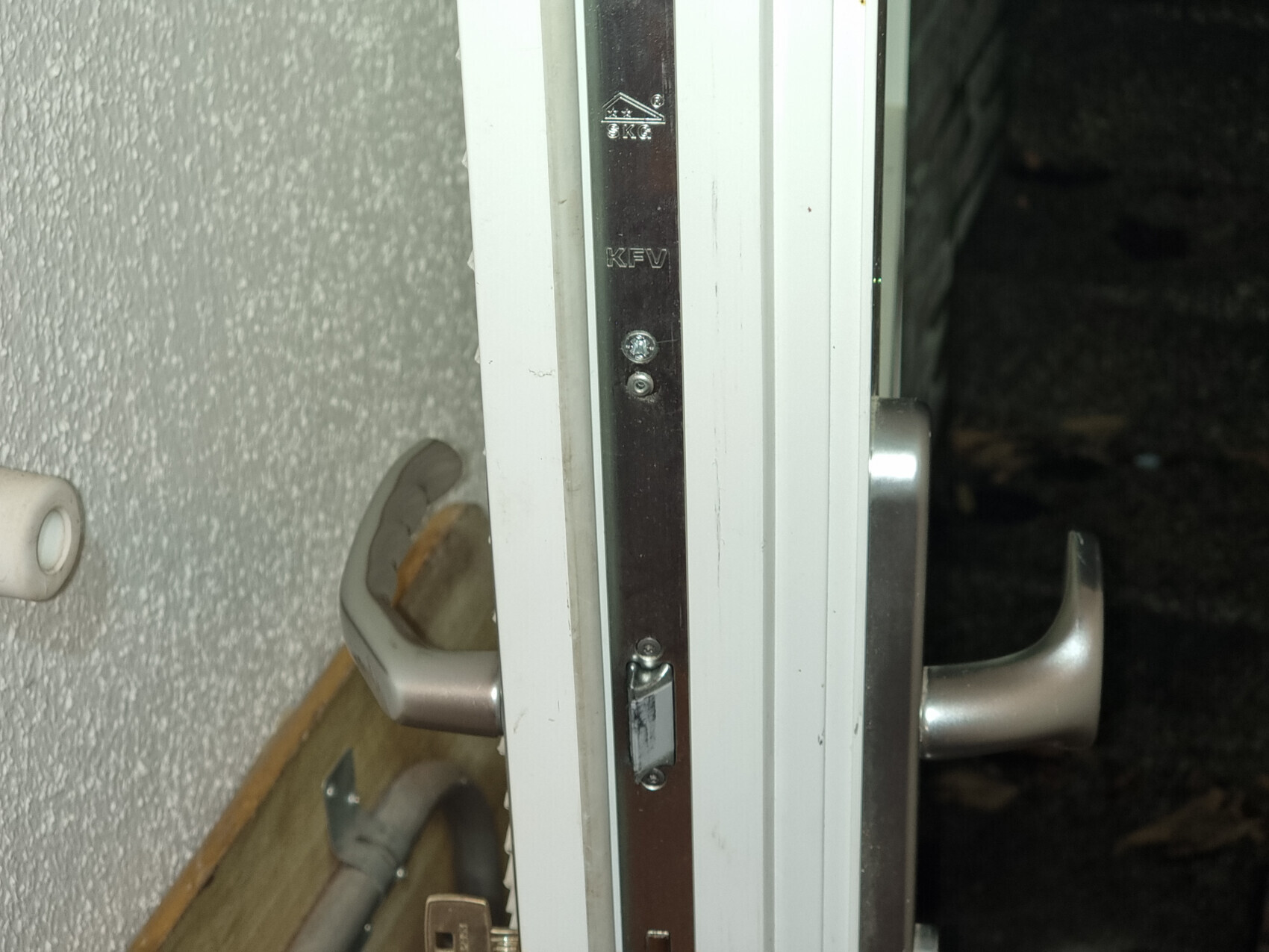

Beschläge sind von KFV, Porta Fenster (aus Westfalica...) ist der Lieferant (?!) und von Kömmerling sind die Profile. Irgendwie war mir das alles zu viel. Im Vergleich zur zweiflügeligen HET, die zieht wie Hechtsuppe ("das geht im Altbau nicht anders"), schließt die Straßen-NET super und macht auch einen recht wertigen Eindruck:

Nebeneingangstür mit Glasfeld und Füllung, links angeschlagen, Maße 940 × 2130 mm.
Nahaufnahme eines weißen Türrahmens mit vertikaler Metall-Schlagplatte und Griff
