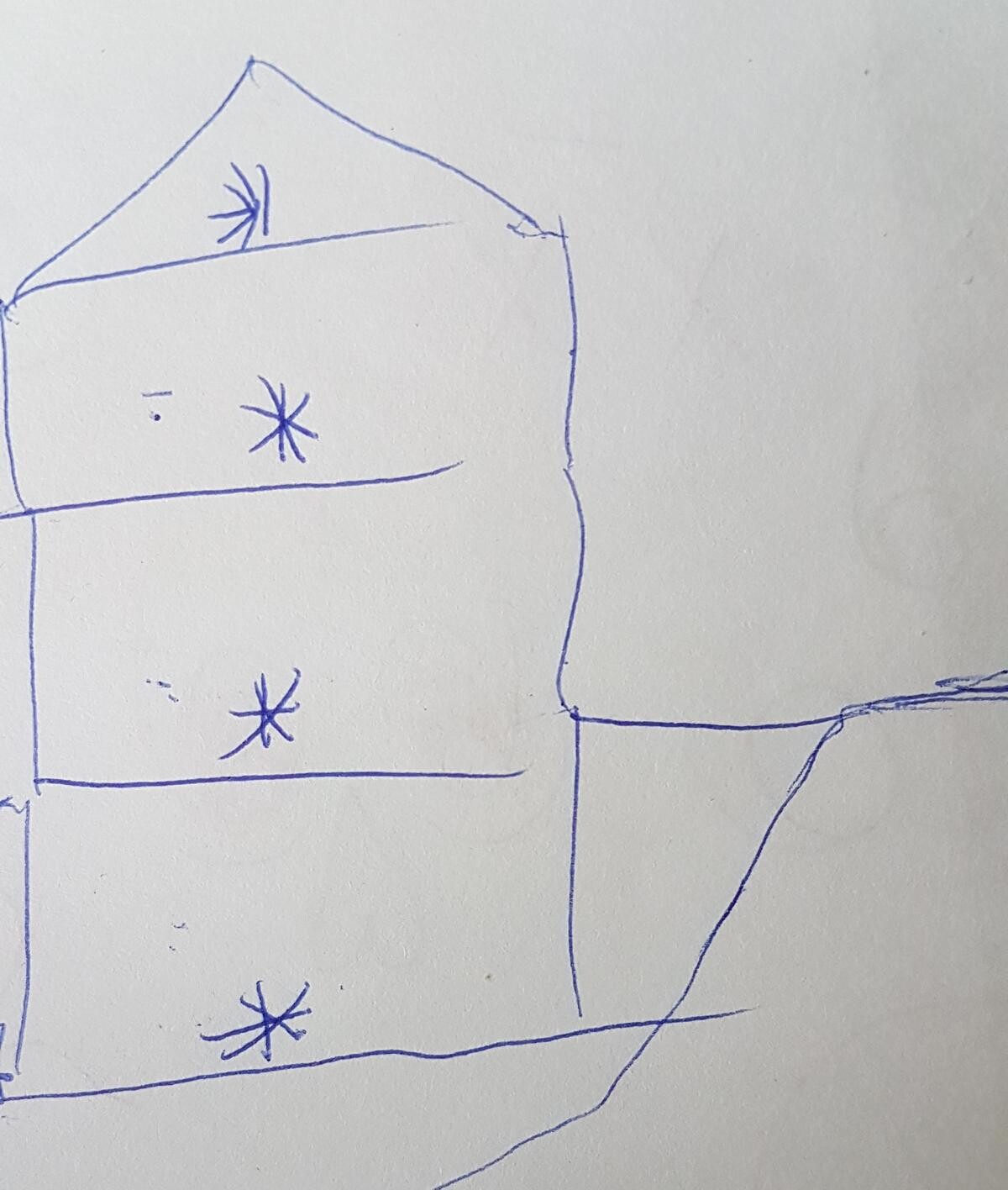

Wir haben vor kurzem ein Baugrundstück erworben und wollen nun dort ein möglichst grosses Mehrfamilienhaus drauf bauen. Es handelt sich um ein altes Baugebiet, aber ein Bedauungplan ist vorhanden mit nur wenigen Vorschriften. Der Geländeverlauf ist fallend von der Strasse hin. So wie ich diesen deute sind die 2 Vollgeschosse bezogen auf die Strassenansicht und in Richtung Garten können es auf Grund des Gefälles auch mehr sein oder deute ich den Plan Falsch. Ich meine weil der Baukörper in der mitte geteilt ist und extra anders gefärbt und das Symbol für die Max Vollgeschosse sich nur auf der einen zur Strasse hin zeigenden Haushälfe befindet.
Daher nur mal als sehr grobe Zeichnung eine Frage an euch ob so etwas wie die Grobe zeichnung dort möglich wär bezogen auf den Bebauungsplan.

Harry1912 schrieb:
Daher nur mal als sehr grobe Zeichnung eine Frage an euch ob so etwas wie die grobe Zeichnung dort möglich wär bezogen auf den Bebauungsplan.
Deine grobe Zeichnung ist leider nicht zu deuten. Wo soll denn nun das Gelände verlaufen? Was befindet sich unter deinem untersten Geschoss?
Nach heutiger Landesbauordnung musst Du das Untergeschoss soweit eingraben, dass es im Mittel weniger als 1,40m aus dem Erdreich hinausragt. Wenn Du zum Garten beispielsweise eine Untergeschosshöhe von 2,80m planst, dürfte der Geländeverlauf in der Seitenansicht nicht unterhalb der Diagonalen liegen.
