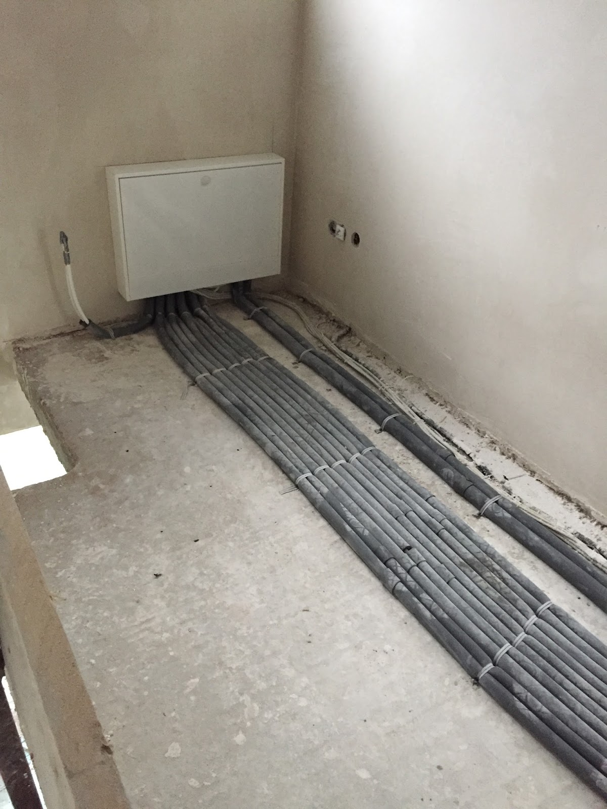

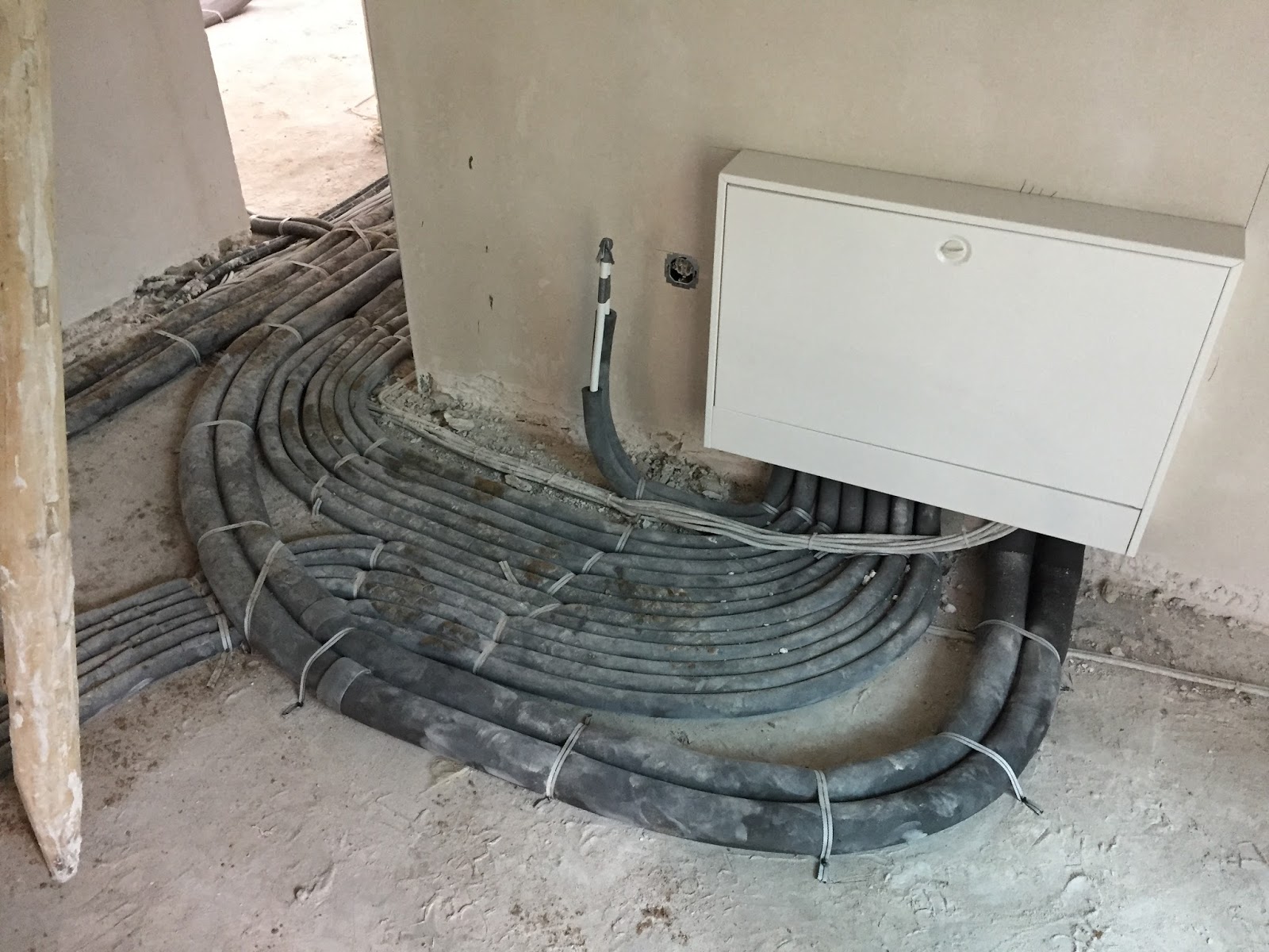

seth048718.05.17 15:37
Unser HKV für das EG ist unter der Treppe. Geplant war im Hauswirtschaftsraum, aber da hat uns unser Sanitär-Mann von abgeraten, da es in dem Raum eh schon sehr warm wird.
Der HKV im OG ist im Flur an einer Außenwand.
EG
Viele schwarze Kabel liegen spiralförmig am Boden neben einem weißen Installationskasten.
OG
Mehrere Kabelstränge liegen auf dem Boden und führen zu einer Wandbox in einer Baustelle.
