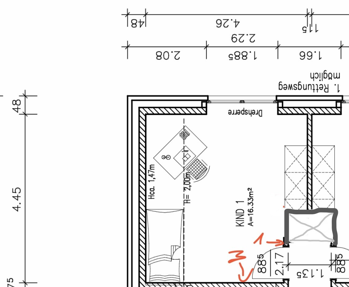

lars909 schrieb:
Derzeit sind dort ungefähr 20cm Wand vorhanden.
Denk dran, dass von den 20 cm ja noch sechs bis acht Zentimeter für die Türzarge abgehen. Das wird schon 'ne knappe Kiste, dort noch einen oder mehrere Schalter unterzubringen, aber machbar sollte es sein. Sieht nur ggf. nicht so doll aus. 😉
Hangman
29.11.21 10:17
Nur kurz hingeschludert. Du kannst es mit einem Flurschrank auch so machen:
Grundriss eines Zimmers mit Bett, Möbeln und Maßangaben in Metern.
lars909
29.11.21 16:21
Danke für die Rückmeldung. Also sollten 35-40cm breite für die Wand im Rohbau ausreichen, richtig? Wenn wir noch von 5-10cm Zarge ausgehen, verbleiben 25-30 cm für den Schalter samt Schlitz. Im Flur kann dann gut ein Klee Abstellraum für Staubsauger o.ä. geschaffen werden.
Viele Grüße
K1300S
29.11.21 16:23
So dürfte es die bessere Lösung sein.
