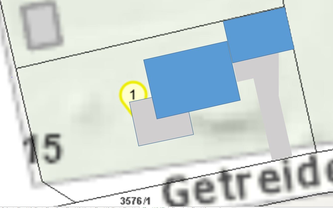

Ich würde von der Straße (also nicht vom Fahrweg) her erschließen, in die NW-Ecke die Einfahrt und den Carport, dahinter das Haus nichtquadratisch rechteckig, Hausachse parallel zur Grundstücksachse. Das Luftbild läßt mich nicht von zwei Vollgeschossen ausgehen.
gutentag
25.03.22 11:59
@11ant dann steht die Garage/ CP genau im Westen. Ich würde das nicht haben wollen. Mal schauen was der TE dazu sagt.
gutentag
25.03.22 12:11
Hier mal noch ein Vorschlag mit Morgensonne.
Lageplan eines Grundstücks mit blauen Gebäuden, grauen Anbauten und gelbem Marker 1

Das ist eine interessante Überlegung, über die ich bisher nicht nachgedacht habe. Grundsätzlich dachte ich bisher eher Haus im Westen = schlecht, weil man sich damit viel Schatten im Garten macht. Ist mir klar, dass das auch wiederum auf die Größe des Hauses ankommt, aber hättet ihr da keine Bedenken?
[ATTACH alt="hausplatzierung-auf-Grundstück-565692-1.JPG"]70542[/ATTACH]
So in etwa hab ich es mir auch schon überlegt, da man bei dieser Variante auf der Terrasse ganztägig die Sonne genießen kann.. mich würde noch die Meinung der anderen User zu diesem Vorschlag interessieren.

gutentag
25.03.22 15:10
DQuadrat schrieb:
Gefälle gibt's nicht wirklich, das Grundstück ist relativ eben.. würde mich interessieren, woher du deine Info hast?
In Deinem Plan sind an den Eckpunkten Höhen angezeichnet. Daraus ergibt sich der Unterschied von fast 2 m.
WilderSueden
25.03.22 15:12
Im dritten Plan stehen die Höhen der einzelnen Ecken. Ich habs erst auch nicht gesehen 😉
2m über die Strecke sind wirklich nicht viel und werden mit Augenmaß kaum wargenommen. Ist bei unseren 2m über ein ca 29x23m Grundstück auch so. Da war ich etwas überrascht als zum ersten Mal der offizielle Lageplan mit Höhenprofil kam :/
Jede Variante hat ihre Vor- und Nachteile. Ich habe aktuell einen WNW-Balkon. Im Sommer um 18 Uhr hält man es da ohne extra Beschattung nicht aus weil die Sonne voll drauf knallt.
In deinem konkreten Fall hättest du ein relativ hohes Haus (2VG + Satteldach?) das auch noch erhöht steht. Da ist eine Platzierung im Westen tatsächlich unter Umständen etwas verschattend. Auf der anderen Seite wirst du im Sommer später am Abend tendenziell eher vom Nachbarn nördlich verschattet wenn du in irgendwo im Nordost-Bereich bist
