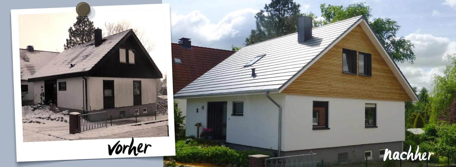

Vorher-Nachher: altes, dunkles Haus links; modernes, weißes Haus rechts mit Holz-Giebel.
"Dieses Bestands Fertighaus wurde etwa Ende 1970 gebaut. Damaliger Hersteller war die Firma Streif Haus. Die Hüllfläche des Hauses, bestehend aus Dach, Fenster und Fassade, war ganzheitlich in die Jahre gekommen. Das Erdgeschoss ist als belüftetes Fassadensystem umlaufend mit einer asbesthaltigen Putzträgerplatte belegt. Im Obergeschoss sind die Giebelseiten mit dunklem Profilholz als Sichtbelag verkleidet."

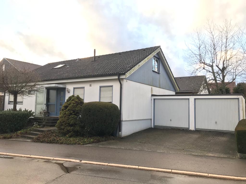

Könnte passen... das aktuelle Haus als Vergleichsbild angehängt...
Häuschen mit grauem Dach, blauem Eingang und zwei Garagen rechts; davor Bäume und Sträucher.
Sunshine387
Ich muss sagen, so wirkt das ganze Haus doch schon viel freundlicher. Das kann man doch schick renovieren und auch auf den neusten Stand bringen. Ich würde es machen, aber nur wenn ich die Renovierung auch ohne meinen Bekannten stemmen könnte (finanziell). Denn auf Worte würde ich mich in Zeiten der Inflation solange kein schriftlicher Vertrag vorhanden ist nicht verlassen. Egal von wem. Ob Freund, Bekannter oder sonst wer.
