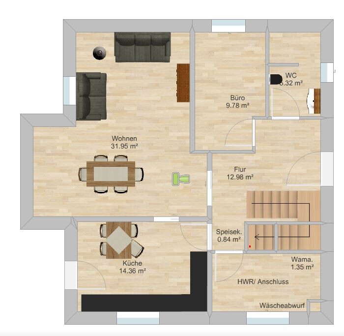

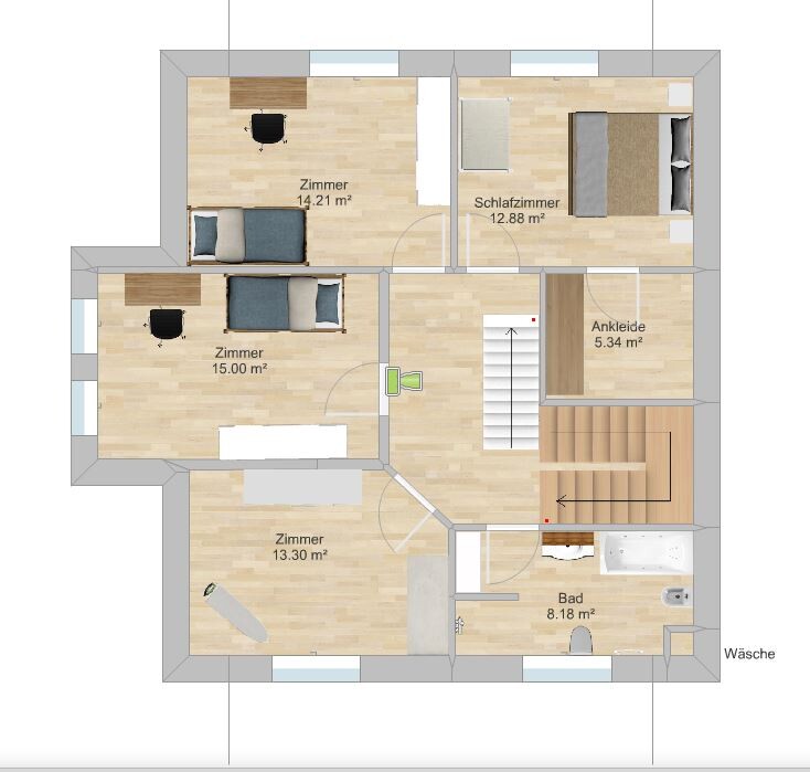

Guten Abend,
wie der ein oder andere bereits aus anderen Threads heraushören konnte sind wir bei der Planung eines Einfamilienhaus in 1/2 geschossiger Bauweise. Nun würde ich erste Einschätzungen und Änderungsvorschläge von euch hören wollen.
Kurz zum Haus. Außenmaße sind ca. 10,60× 9,10. Kniestock ist mit 1m Rohbaumaß geplant. Auf den Plänen ist Norden Planoben. Auf der Südseite sprich der Eingang ist ein Friesengiebel bzw. Zwerchhaus geplant und rückseitig wenn es im Budget liegt eine Trapezgaube.
Ich hoffe ich habe die wichtigsten Informationen zusammen wenn nicht dann reiche ich sie nach.
MfG und vielen Dank
Grundriss eines Hauses mit mehreren Zimmern, Abstellraum, Badezimmer und Treppenhaus.
Grundriss eines Hauses mit Küche, Wohn-/Essbereich, Büro, WC/Dusche, Speisekammer, HWR.

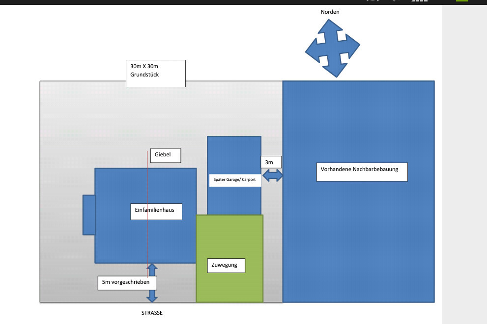

So ich habe meinen Entwurf angepasst mit euren Anregungen und auch einen Lageplan erstellt. Ich hoffe ihr könnt damit was anfangen.
Grundrissplan: Einfamilienhaus mit Zuwegung, Garage/Carport; 3 m Abstand zur Nachbarbebauung.
Grundriss eines Hauses mit Wohnzimmer, Küche, Büro, Flur, WC, Speisekammer und Haushaltsraum.
Grundriss eines Obergeschosses mit Schlafzimmer, zwei Zimmer, Ankleide, Bad, Wäsche und Treppenaufgang

wrobel19.02.15 21:38
Moin Moin
ganz ehrlich ??
Ich kann da keine nennenswerte Verbesserung finden.
- der Flur, das Büro u. das Wohnzimmer immer noch mit zu vielen Ecken
- Flur vor Speise, Küche u. Hauswirtschaftsraum viel zu eng
- Einrichtungsgegenstände im Gäste-WC schlecht positioniert
- kein Platz für eine Garderobe
- mal von 86 cm Türblättern ausgegangen habt ihr im Ankleidezimmer ca. 170 cm Kleiderschrank
der Raum geht eher als Abstellkammer
- das Bad im OG ist noch schlechter eingerichtet
