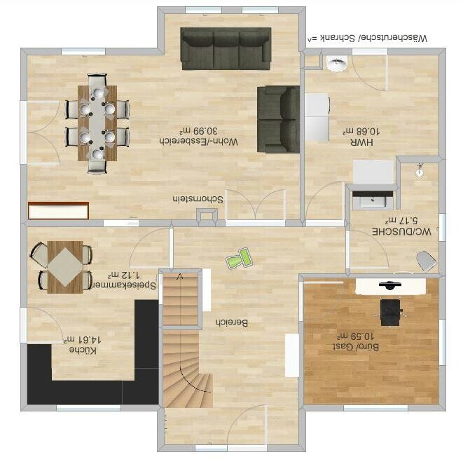

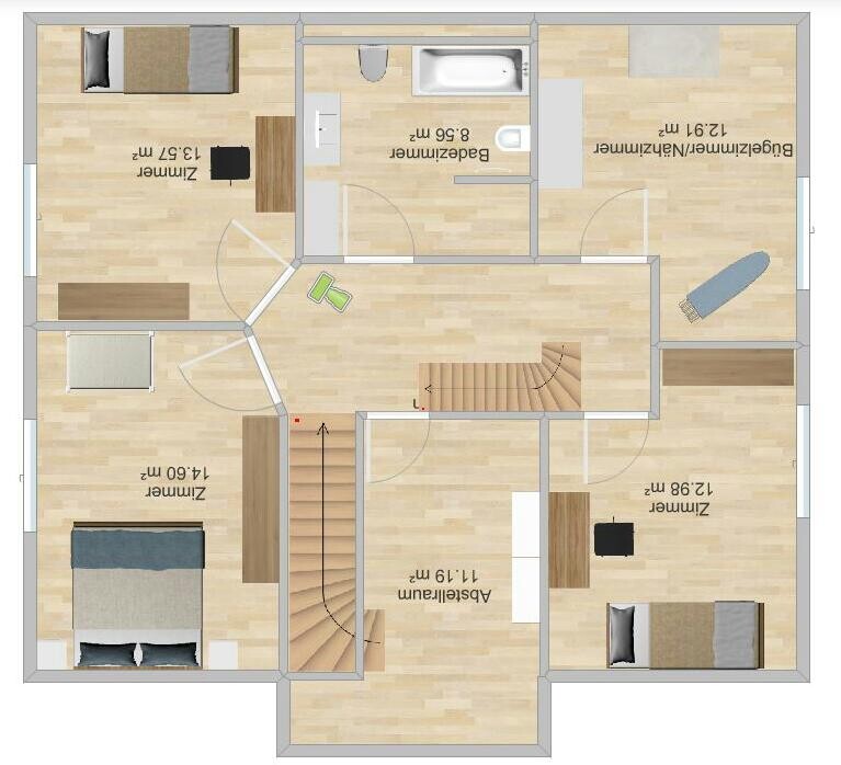

ᐅ Hausentwurf 1/ 2 geschossige Bauweise. Diskussion des Grundrisses
Erstellt am: 18.02.15 18:21
derstefanmderstefanm schrieb:
Einfamilienhaus in 1/2 geschossiger Bauweise.1-geschossige Bauweise. 1/2 gibt es nicht.derstefanm schrieb:
Kniestock ist mit 1m Rohbaumaß geplant.wäre dann Pi mal Daumen und Geratewohl (-Estrich + Dachaufleger) +-90cm Fertigmaß
derstefanm schrieb:
Auf den Plänen ist Norden Planoben. Auf der Südseite sprich der Eingang ist ein FriesengiebelDas widerspricht sich jetzt aber Ist jetzt der Eingang planoben Nord oder Süd?
derstefanm schrieb:
Eigentlich ist der Wäscheabwurfschacht nicht mehr geplant.
Die 2 Meter Linie werde ich morgen mal einzeichnen aber ich habe es eigentlich berechnet dass es hinkommen sollte mit dem Schrank.Es sind für für zu viele eigentlich in Deinen Sätzen.
Habt Ihr einen Bedarfskatalog, welche Komponenten das Haus (ausser Zwerchgiebel) haben soll?
Für einen Wäscheabwurf ist definitiv keiner bereit, sich so zu bücken, dass er unter die 90cm hohe Schräge passt.
Von wo ist denn die Erschliessung? Auf der Gartenseite??? Ich wundere mich über die Lage des HWRs - kurze Leitungswege sollten eingehalten werden, wenn möglich...
Wenn jetzt planunten Süden, warum packt Ihr denn den Hauswirtschaftsraum auf die Schoko-Seite Südwest vom Haus?
Das wäre mein erster Punkt, den ich ändern würde: spiegeln des Hauses und Hauswirtschaftsraum mit Büro tauschen.
Aber vlt gibt das Grundstück diese Lage vor? Erzähl uns, was Dich dazu bewegt hat.
Keine gemütliche Sitzsituation im Wohnzimmer - ich habe das Gefühl, als ob Du nicht mehr weiter gekommen bist (Schornstein), und nun sollen wir weiter planen?
Alles weitere haben meine Vorposter schon erwähnt.
Noch zum Giebel: Der Giebel hat eine besonderer Dachform und sollte demnach auch ein besonderes Zimmer zugeordnet werden.
Schön finde ich, dass Du ein Hauswirtschaftsraum-Raum oben eingerichtet hast
Gruss Yvonne
derstefanm18.02.15 21:41So jetzt noch mal richtig herum. Jetzt ist planoben Norden.
Für mich erschließt sich der Drempel anders.
1m Rohbaumaß gemauert+ Fußfette 18 + 2 Putz -14 Estrich macht 1,04m.
Nun den Schornstein möchte ich evtl weglassen. Ich werde noch mal alles überdenken. Hat jemand einen Tipp für mich welches Programm ich Nutzen kann das kostenlos ist und das OG besser darstellt? Nutze zurzeit Roomsketcher** aber das ist da nicht ideal für.
Also .. ich denke, der Plan muss wirklich komplett überarbeitet werden. Einen Abstellraum in den Süden in einen teuren Extragiebel, der dann noch nicht mal Licht in den Flur bringt zu planen, ist wirklich nicht toll.
Schlafzimmer ist einfach nicht breit genug. Kleiderschränke muss man mit ca. 66 cm Tiefe planen, denn ihr müßt ja Schiebetüren einplanen, denn Drehtüren gehen gar nicht erst auf.
Und, warum ist die Hausausrichtung so? Yvonne hatte das auch schon gefragt. Der Grundstückslageplan mit Baufenster und Seitenlängenvermaßung wäre sinnvoll. Daran denken Namen/Adressen abzudecken.
Und ganz wichtig eben auch, euer Raumanforderungsprogramm.

derstefanm18.02.15 21:54Ich werde mich morgen mal bemühen etwas auf die Beine zu stellen. Es ist ein eigener Entwurf hat nichts mit Fertighaus zu tun.
Da eine Gasbrennwert Heizung geplant ist muß schon eine Fläche nach Süden hin zeigen um die Kollektoren zu platzieren.
Gas? Kollektoren?
Sorry, versteh ich nicht. Die Gasleitung liegt doch sicher an der Straße?
Ich würd Hauswirtschaftsraum und Küche tauschen. Dann könntest du eine Tür zur Terrasse machen. Sehr praktisch, schöne kurze Wege zum Kühlschrank im Sommer . Und natürlich auch super, wenn man draußen sitzt und grillt.
Den längeren Weg mit den Einkäufen bis zur Küche nehme ich persönlich gerne in Kauf. Wobei, wenn du im Hauswirtschaftsraum auch Getränkekisten und Vorräte unterbringst, sparst du dir noch viel mehr Lauferei !
derstefanm18.02.15 22:17Gasheizung mit Solarunterstützung ist geplant daher Kollektoren. Ja sicher aber mit den Metern die im Anschluss Preis enthalten sind komme ich klar. Wenn die Küche und Hauswirtschaftsraum getauscht werden ist es immer Duster In der Küche. Im Osten soll später ein Carport oder eine Garage hin.
