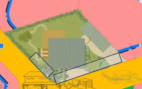

hanghaus2023
15.08.23 14:48
Deine Feundin beachtet die Baugrenze im SO und SW nicht. Die Terrassen- und Eingangüberdachung dürfen mMn auch nicht ausserhalb der Baugrenze sein.

Paswina
15.08.23 15:07
Danke @hanghaus2023, das war ja auch nur eine Skizze auf dem iPad, der Hausbauer wirds richtig einzeichnen, auch für den Bauantrag. Terrassen- und Eingangsüberdachung, in unserem Fall Veranda, werden wir und der Hausbauer auch nochmal im Gesetz prüfen!
