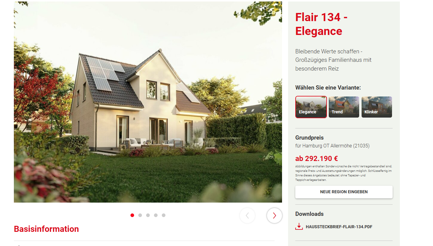

Die Frage wäre hier, wie günstig ich ein "einfaches" Einfamilienhaus mit ca 130-140qm Wohnfläche bekommen könnte. 🙁
Town & Country bietet das z.B. als "ab" an. Schlüsselfertig. Da gibt es noch einige andere Anbieter. Reicht Dir die Ausstattung, dann hast Du einen ersten Anhaltspunkt (natürlich kommen noch Kosten dazu, die Du als Bauherr tragen musst).
MachsSelbst12.11.25 20:22
300.000 EUR für das schlüsselfertige Flair 134, dazu nochmal 25.000 EUR Material für Eigenleistung Innenausbau (Town & Country fliest standardmäßig nur die Bäder/WCs, HAR, Küche, Diele sind nicht mit drin). Runde 50.000 EUR für die Baunebenkosten und dann noch der Abriss und die Entsorgung vom Altbestand, das darf man ja auch nicht vergessen.
400.000 EUR werden es mindestens werden, eher mehr.
Und dann ist draußen noch rein gar nix passiert, noch nicht mal der Erdausbau für die Gründung ist abgefahren und entsorgt...
