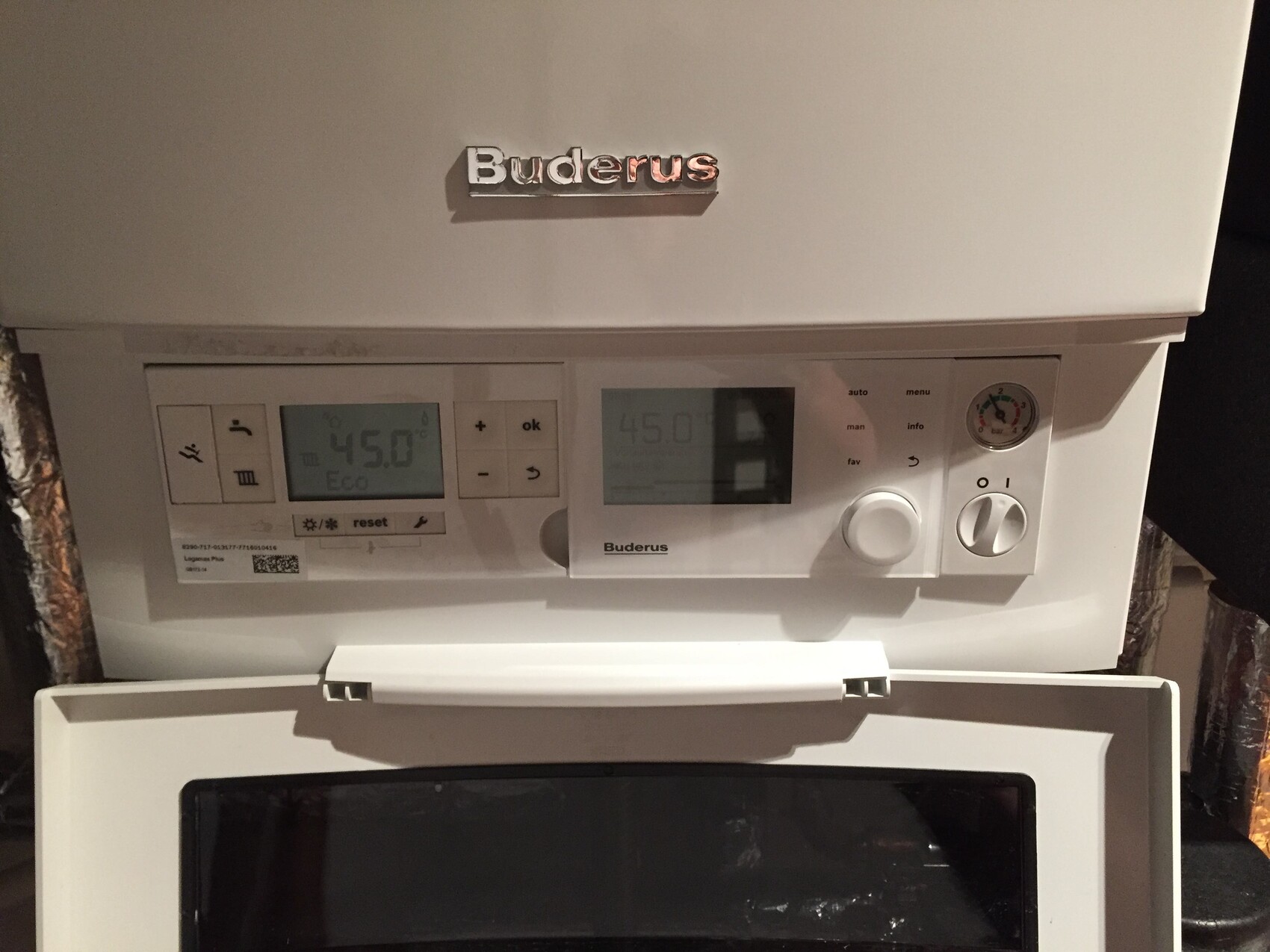

Moin,
so, die ersten 4 Monate "wohnen" im neuen Heim sind rum. Wir sind sehr zufrieden, eine Belüftungsanlage (Zehnder 450) gewählt zu haben. Unser Haus hat eine Wohnfläche von 240qm und wird mit Gas geheizt (Buderus Logamax plus) und es gibt ein Solarthermiefeld (Warmwasser). Des Weiteren haben wir noch einen Kachelofen im Wohnzimmer.
Habe die Heizung vor genau 4 Wochen angeschaltet und mal den Gasverbrauch dokumentiert. In dieser Zeit wurden 125qm Gas verbraucht. Der Monat Oktober war eher warm. In den Räumen ist es tendenziell zu warm (23°C), obwohl die Thermostate für die Fußbodenheizung alle auf Linksanschlag (Stufe 1) stehen.
Der Wunsch es mit dem Kachelofen "mollig" zu machen kommt einfach nicht auf
Was läuft hier falsch?
LG Barossi

Warum hast du die Heizung angestellt?

es wurde zu "Klamm". Haben Abends hin und wieder den Kachelofen an, jedoch bei 240qm Wohnfläche
Außerdem ist es sehr schön, wenn die Badezimmer warm sind.

Dann würde ich einfach die Vorlauftemperatur absenken bzw. die Heizkurve anpassen.

Hi,
ja ganz genau. Welche Bedieneinheit hast du von der Buderus? Außerdem gibt es im Internet die Bedienungsanleitung für Fachkräfte zur Bedieneinheit mit Sicherheit zum Download. Hier ist beschrieben wie man die Heizkurve einstellt

Moin,
die Bedienungseinheit "hängt" doch mit am Gerät. Anbei mal ein Originalfoto:
Weiße Buderus-Heizungsanlage mit Bedienfeld, Display und Drehknopf.
