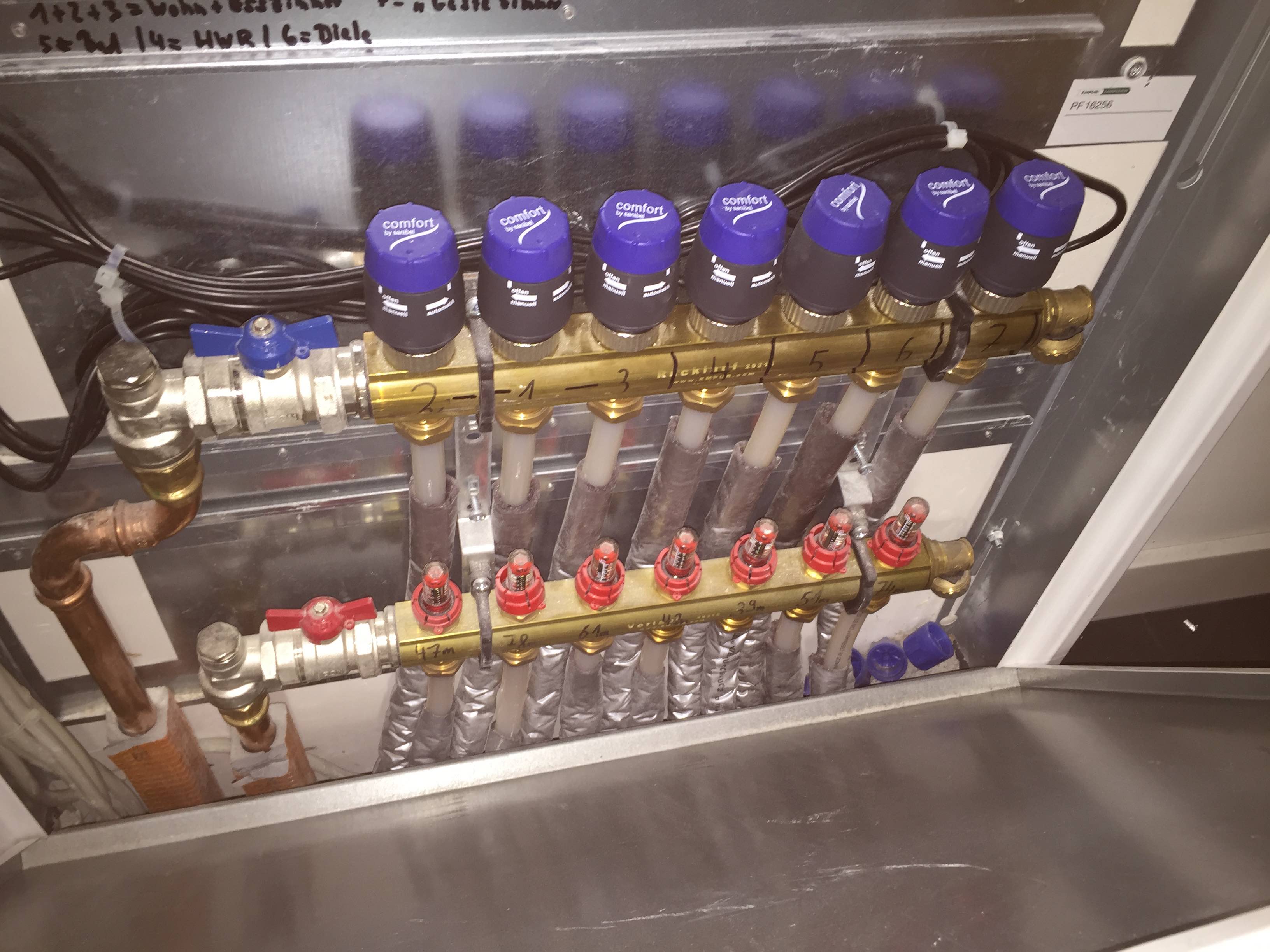

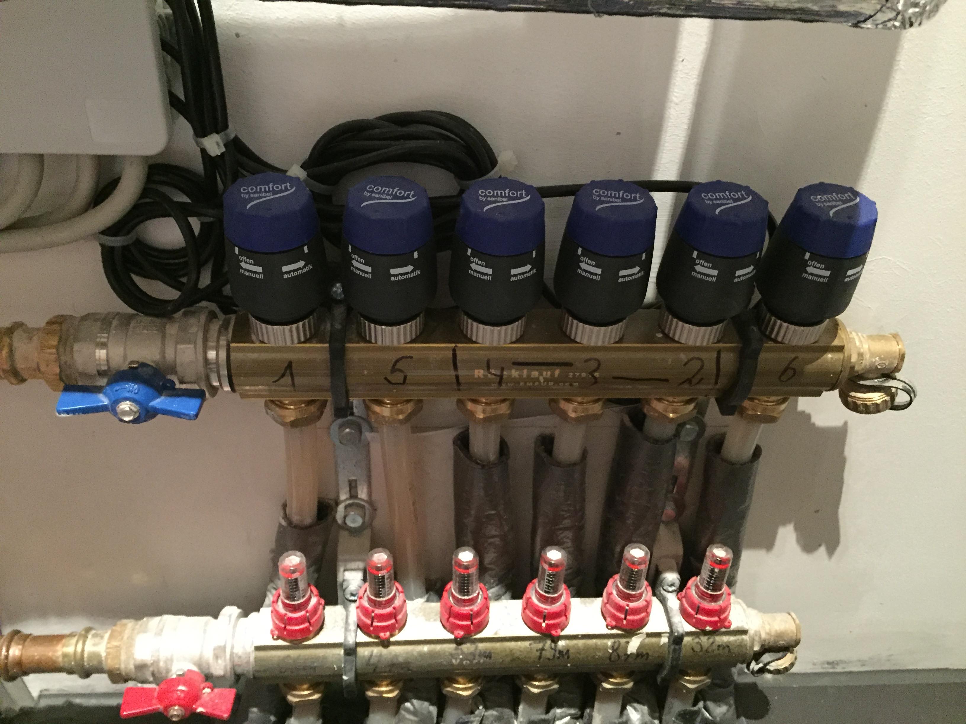

Joedreck schrieb:
Kann man am Durchlauf am Verteiler doch sehen...?
Ja, das sollte der TE prüfen. Der Durchlauf muss auf Null gehen, wenn das RTR auf ausgeschaltet steht oder auf Minimum bei 22 oder 23 Grad im Zimmer (man hört am leisen Klicken beim Drehen des Rads, ob die Schaltschwelle unterschritten wird).
Wenn das nicht passiert, liegt elektrisch was im Argen und die Vorlauftemperatur ist erst mal egal. Die Heizung lässt sich eh nicht korrekt einstellen, wenn sich ggf. nicht alle Heizkreise korrekt bedienen lassen. Also unbedingt erst mal den Verteiler aufmachen und nacheinander alle RTR durchprobieren.
Joedreck
31.10.17 14:50
Warten wir mal auf ein Feedback vom TE..
Barossi
31.10.17 17:11
Moin Zusammen,
super, denke das war's.
Alle (13!!!!) elektronischen Regler standen auf "offen" .
Habe Sie alle auf Automatik gedreht und 1-2 Thermostaten auf maximal geschaltet, hörte das klicken und sah dann (zeitverzögert) den Fluss.
Hier mal Fotos der 2 Regeleinheiten, jetzt sind sie alle ohne Durchfluss; roter Ring "oben":
Verteiler für Heizung mit sechs Absperrventilen und blauen Griffen, unten rote Ventile.
Verteiler für Heizkreise mit sechs Leitungen, blaue Ventile oben, rote Absperrventile unten
Werde dann genauso "weiterverfahren" wie Joe beschrieben hat. Nach Regulierung der Auslegungstemperatur von 47°C auf 35°C warte ich mal einen schattigen und kalten Tag (0°C) und beobachte bei voll aufgedrehten Reglern wie sich die Temperatur einstellen lässt. (warten, Regelzeit 24h) dann ggf. die Auslegetemperatur moderat erhöhen.
In Ordnung?
Im nächsten Schritt dann Warmwasser "justierung"
Danke Euch!
LG Barossi
