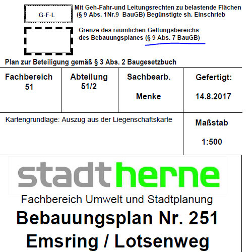

Der Bebauungsplan ist mittlerweile auch vom Bürgermeister unterzeichnet worden und lag öffentlich aus. Den kann man sich auf der Homepage der Stadt Herne runterladen. Falls jemand Interesse hat, kann ich ihn gerne hier verlinken.
Um noch einmal das Thema Terrasse aufzugreifen. Im Bebauungsplan steht
Bebauungsplan Nr. 251: Emsring/Lotsenweg, Stadt Herne – Umwelt und Stadtplanung.
Auszug aus dem Baugesetzbuch
(1) Im Bebauungsplan können aus städtebaulichen Gründen festgesetzt werden:
[I]7. die Flächen, auf denen ganz oder teilweise nur Wohngebäude, die mit Mitteln der sozialen Wohnraumförderung gefördert werden könnten, errichtet werden dürfen.
[/I]
Wenn ich das richtig deute, dann gilt die Baugrenze nur für Wohngebäude, nicht für eine Terrasse.
Ich kenne mich mit Bebauungsplänen und den Gesetzen hierzu nicht gut aus aber meine Einschätzung hat mir der Grundstücksverkäufer und ein Sachbearbeiter der Stadt bestätigt.
