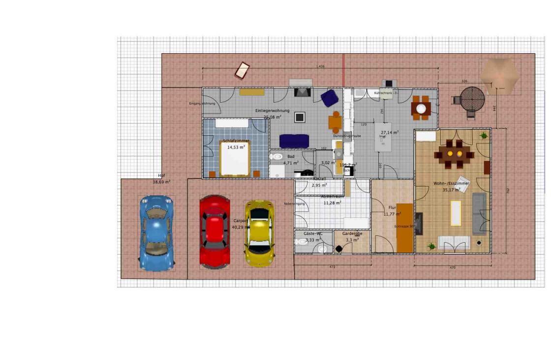

Hallo Cybernd,
ich stecke gerade in derselben Situation. Würden gerne ein Haus mit ca. 200 qm Wohnfläche + Einliegerwohnung mit ca. 50 qm bauen. Die Einliegerwohnung soll mit Zugang zum Haupthaus sein. Da wir in den Zeitschriften der Fertighausfirmen keinen Grundriss gefunden haben, der wirklich zu unserem Grundstück passt und unseren Bedürfnissen entspricht, haben wir mit einer Software selbst einen Versuch gestartet unserem Haus ein Stück näher zu kommen. Es ist zwar auch noch nicht perfekt, aber ein Anfang ist gemacht. Ich empfehle dir, erst mal zur überlegen was dir wichtig ist. Haben uns mit der EL-Wohnung auf das Erdgeschoss beschränkt, da diese für die ältere Generation gedacht ist (Treppensteigen etc.). Auch die Gartengestaltung macht da etwas aus, man möchte ja nicht im Sommer unbedingt nebeneinander sitzen und grillen. Außerdem wichtig ist ja auch, ob ein gemeinsamer oder getrennter Eingang gewünscht ist und wie es mit dem Zugang zum eventuellen Keller ist. Des Weiteren habe ich versucht so zu planen, dass die Küchen gegenüber liegen, damit es mit den Anschlüssen einfacher und somit günstiger wird. Das Obergeschoss haben wir nicht komplett ausgebaut gezeichnet, da es viel zu viel Fläche wäre. Somit hätten wir auf dem Teil der Einliegerwohnung später noch die Möglichkeit, eine Dachterrasse zu machen. Außerdem können wir die obere Wohnung später einmal getrennt vermieten, wenn die Treppe einen direkten Zugang in die obere Wohnung hat und man nicht erst durchs halbe Haus laufen müsste um zur Treppe zu kommen.
Tja, sehr viel was man so bedenken muss... aber es macht natürlich auch etwas aus, mit wem man das Haus teilt. Wir sind bislang zweimal im Musterhauspark Hannover gewesen, das hilft, damit man sich erst mal Vorstellungen von Raumgrößen und Stilrichtungen machen kann.
Viele Grüße!
anne1984
06.08.11 15:46
Hier nacheinander unsere Grundrisse. Vielleicht kann man sich damit einen besseren Eindruck von unserer Planung machen (ist aber noch nicht durch Architekten/Statiker abgesegnet). Bin für objektive Kritik zu haben!
