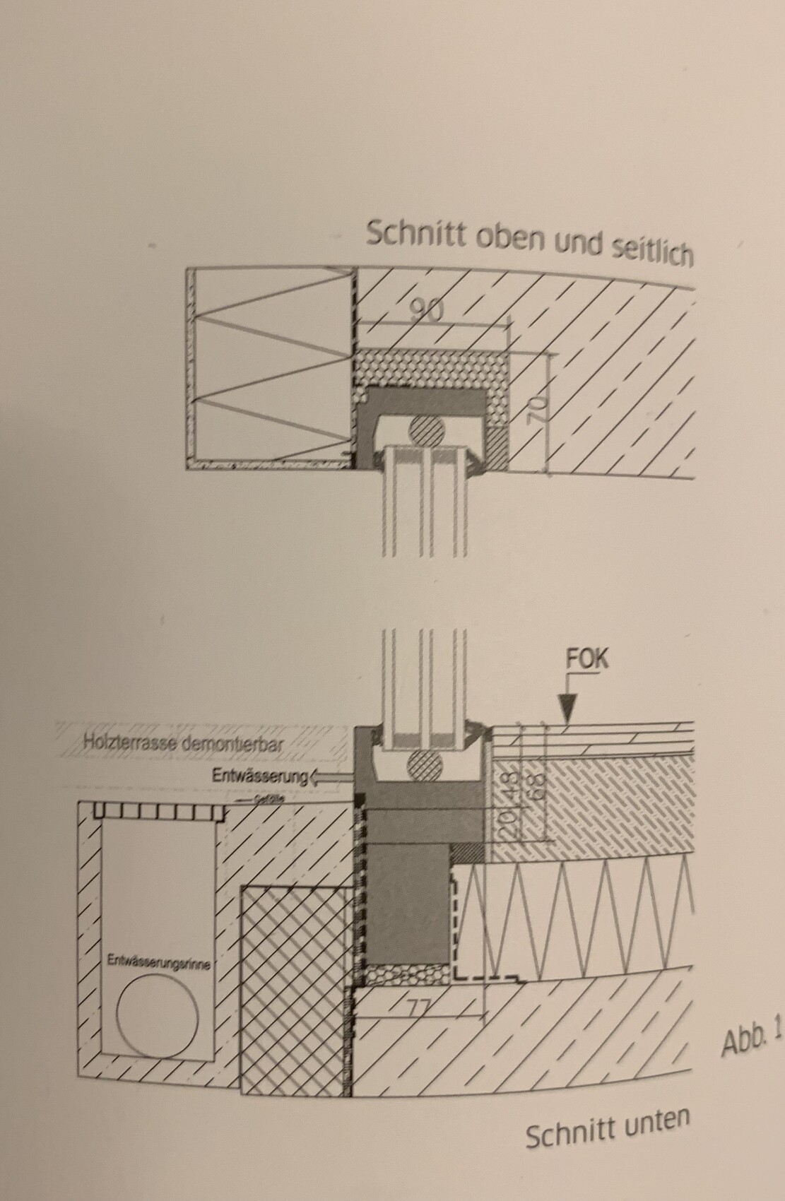

Ich kann nicht verstehen, dass ihr die Fenster wegen der Optik raumhoch machen wollt und dann an Aufsatzkasten denkt. Das passt doch hinten und vorne nicht zusammen.
Dann lieber vernünftige Unterputzkasten und die Fenster dafür nur bis 30cm unter die Decke.
Alles andere ist doch Murks und sieht im Endeffekt bescheiden aus
SupaCriz12.01.19 22:52
Hallo ivenh0,
Vielleicht ist es auch das, was ich meine - ich bin mit bezüglich der genauen Bezeichnungen nicht ganz sicher.
Optisch meine ich auch eine Lösung, die von innen verputzt wird und von unten wie ein ganz langer Fenstersturz aussieht. Nur ist das wohl gar nicht so einfach zu bauen, weil es ja keine 11 m langen Stürze gibt.
Wie könnte es deiner Meinung nach funktionieren?
Die andere Alternative wäre, auf Raffstore ganz zu verzichten...
ivenh012.01.19 22:59
Genau das was du suchst haben wir verbaut.
Da wir im EG auf der Südseite ziemlich viele bodentiefe Fenster haben (9,5m von 12m), haben wir darüber komplett Überzüge die natürlich auch noch jeweils ca 5m ums Eck gehen. D.h. die Decke des EG ist am OG "aufgehangen" und die Kästen an der Decke ...
Für die Umsetzung benötigt ihr einen guten Statiker der vor allem Hand in Hand mit dem Architekten arbeitet

SupaCriz13.01.19 19:35
Hallo ihr,
: Klingt sehr spannend. Bei uns würde es leider sowohl am Statiker als auch am Architekten scheitern. Die Statik hat mehrere Monate gedauert und wir sind froh, dass sie jetzt steht und passt.
Vielen Dank! Wie das Loft System eingebaut wird, sieht man auf der Zeichnung im Anhang.
Querschnitt durch eine Wand- und Terrassenkonstruktion mit Dämmung und Entwässerung.
Was meinst du mit Sonnenschutz im Süden Luxus? Genau da an der Südostfront überlegen wir ja wegen der Raffstore
An Materialmix hatten wir auch schon gedacht, bei JOSKO und Actual könnte man zB in Feucht und Nebenräumen Kunststoff-Aluminium und sonst Holz Aluminium bei gleicher Außenoptik mixen.
: Die große Fensterfront machen wir vor allem, weil hintenraus und seitlich links keinerlei Fenster möglich sind wegen der Hanglage. Es ist im Prinzip eine Reihenhaussituation und da sind wir in unserer aktuellen Wohnung und im Haus meiner Eltern schon froh, dass fast die gesamte Front mit Fenstern versehen ist. Unser Raum wird noch mal ein ganzes Stück tiefer sein - daher je mehr Licht, desto besser...
