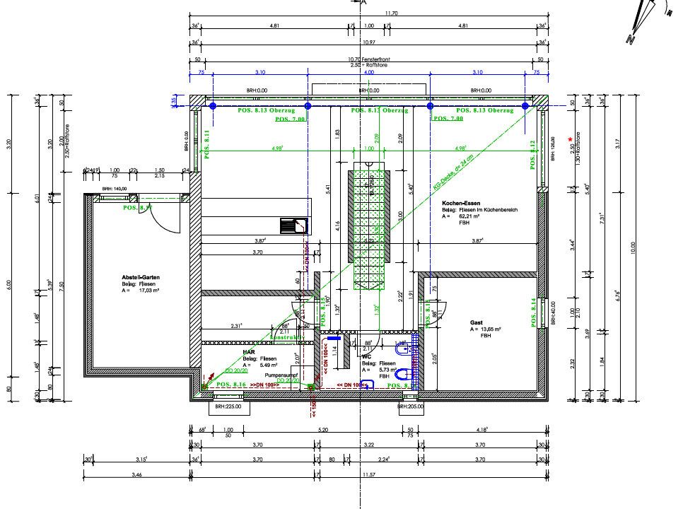

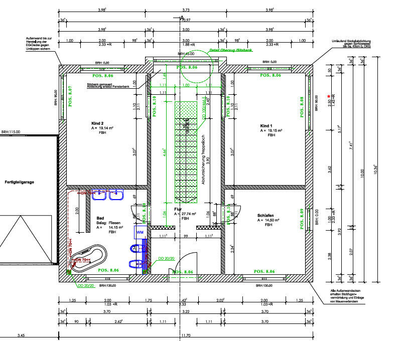

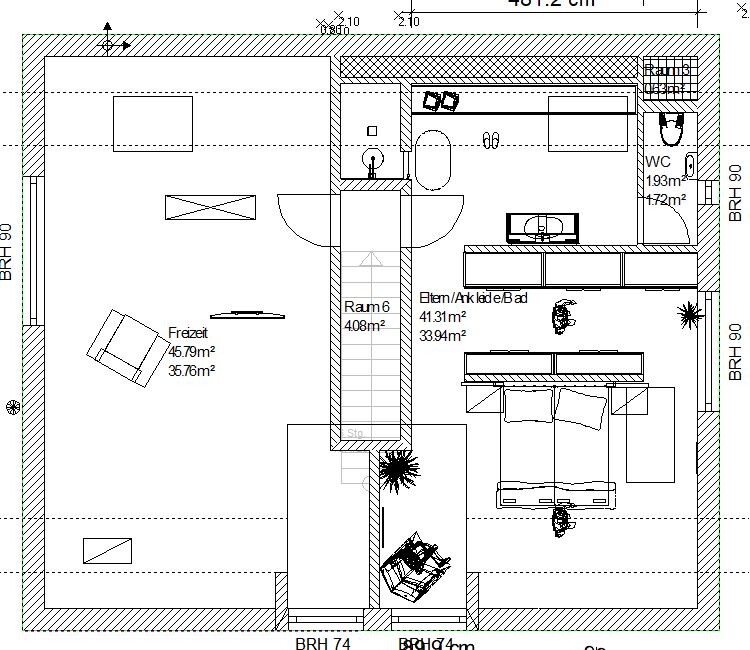

Guten Abend,
unser Einfamilienhaus befindet sich mitten im Bau. Wir hatten erste Entwürfe bereits früher hier eingestellt und sehr wertvolle Kommentare bekommen.
Wir haben dann noch ein paar Extraschleifen gedreht, die Pläne noch einmal umgeschmissen und bauen jetzt endlich unser Haus an einem schönen Hanggrundstück.
Aus dem UG wird man ebenerdig auf die Terrasse treten - daher haben wir hier jetzt auch den Wohn-Koch-Ess-Bereich mit einer breiten Süd-Ost-Fensterfront.
Nun geht es für uns vor allem um Details wie die Auswahl der Fenstersysteme, Raffstore etc. Aktuell haben es uns zwei Fenstersysteme besonders angetan, für die wir auch Angebote vorliegen haben. Vielleicht habt ihr ja Tipps, Erfahrungswerte, Anregungen für uns zu diesem und anderen Themen.
Für die Fensterfront haben wir folgende Auswahlmöglichkeiten:
- JOSKO ONE System. Es ist ein Aluminium-Fenster-System mit nur ca. 7 cm Ansichtsbreite des Rahmens. Auch die Hebe-Schiebetür hat keinen breiteren Rahmen und fällt daher nicht direkt ins Auge.
- Actual Cubic F Line in Kombination mit "LOFT" Ganzglassystem. Hier wäre praktisch nur die Hebeschiebetür von einem sichtbaren Rahmen in Holz-Aluminium eingerahmt. Die Fixverglasungen daneben wären optisch rahmenlos und als "Nurglasstöße" ausgeführt.
- Drutex Iglu Energy Kunststofffenster: Die günstigste Möglichkeit. Hier müssten allerdings Oberlichter eingeführt werden, weil die Fenster nicht in 2,80m Raumhöhe möglich sind.
Während die beiden oberen Varianten keinen extremen Preisunterschied aufweisen (Actual ist günstiger), wäre die Drutex-Lösung auf alle Fenster des Hauses gerechnet ca. 15.000€ günstiger - allerdings auch mit dem am wenigstens ansprechenden Material.
Uns würde sehr interessieren, was Eure Überlegungen zu dem Thema sind.
Vielen Dank und schönen Abend allen!
UG:
Grundriss eines Hauses: Küche, Essen, Gästezimmer, Abstellraum, Türen, Maße
EG:
Grundriss eines Einfamilienhauses: Zimmer, Treppe, Bad, Küche, Garage, Maßangaben.
Grundriss einer Wohnung mit Wohnzimmer, Eltern-Schlafzimmer, Küche, Bad, WC und Freizeitbereich.

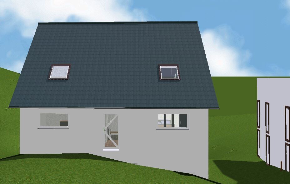

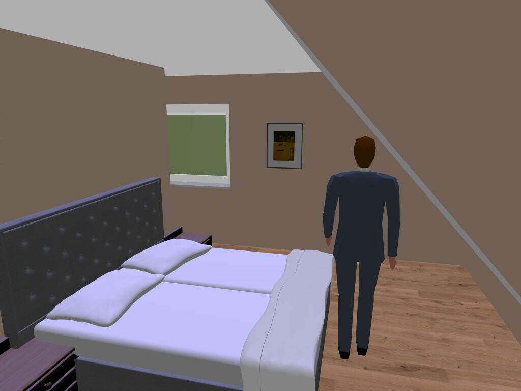

Hier noch ein paar Ansichten in 3D - die Farbwahl (Fenster, Dach etc.) ist noch nicht entschieden, auch hierzu wären wir an Euren Meinungen interessiert.

06.01.19 11:51
Ihr habt doch ein Budget. Gibt es die 15000 Euro überhaupt her?
Wenn Kunststofffenster würde ich die weiß lassen.
Wenn genug Geld vorhanden ist die teureren nehmen, wenigstens im UG.

Hallo Haydee, für die 15.000€ mehr würden wir an anderen Stellen sparen (z.B. günstigeres Parkett als ursprünglich geplant), um die Mehrkosten zumindest etwas abzufedern.
Die Optik ist bei den beiden teureren schon etwas ganz anderes als bei den Kunststofffenstern. Daher tendieren wir aktuell dazu. Laut beiden Anbietern sei auch die Haltbarkeit besser, weil das Aluminium außen vor Verformungen und Materialermüdung schützt - wie seht ihr das?
Gibt es sonst Einschätzungen zu Josko (Aluminium) vs. actual (Holz-Aluminium / Ganzglas)?
