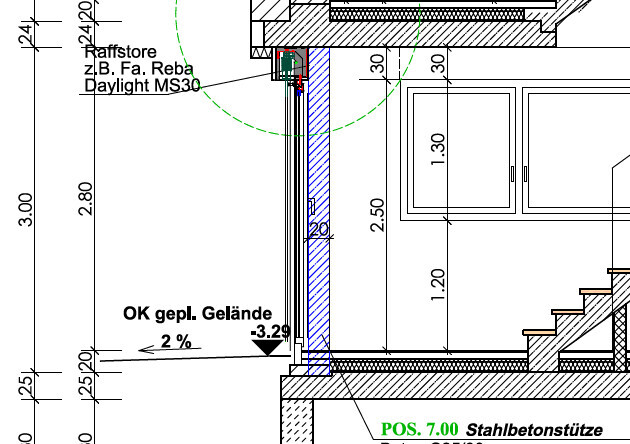

SupaCriz12.01.19 21:47
Hallo 11ant, Vielen Dank für die ausführliche Antwort. Das erklärt, warum z.B. bei Actual der "rahmenlose" Loft (= der unsichtbare Alurahmen ist hier in Estrich, Seitenwandeinschnitt und Decke "versteckt") günstiger ist, als die gleiche Ausführung in Holz-Aluminium. Die grenzenlose Loft-Optik kann aberschon sehr nett aussehen.
Würdest du meinen, der Aufpreis von 15 -20.000 € von Drutex-Kunststoff auf Josko oder Actual Aluminium- oder Holz-Aluminium sich auch in einer besseren Qualität und Haltbarkeit niederschlagen, oder hast du dich mit den minderwertigen Discountangeboten nur auf die Holzselektion bei Holz-Aluminium bezogen?
Noch eine Frage treibt uns derzeit um: Raffstore ja oder nein.
An der großen Fensterfront nach Südosten lassen sich diese nur als Aufsatzraffstore mit dem Fenster zusammen realisieren (wegen auskragendem Sitzfenster darüber keine Vorsatzraffstore möglich). Hier gibt es allerdings keinen Fenstersturz sondern diese würden praktisch auf dem Fenster in die Maueröffnung verbaut, müssten dann wohl entsprechend mit Dämmung verkleidet werden.
Detailplan: Stahlbetonstütze, Fensterfront Raffstore, Treppe, Rollladenkasten, Maße
Von einer Firma haben wir dazu schon ein Angebot, von einer bekommen wir noch eins.
Macht das aus Eurer Sicht Sinn oder würdet ihr die Fenster bis zur Decke hochziehen und Sichtschutz über Vorhänge realisieren?
