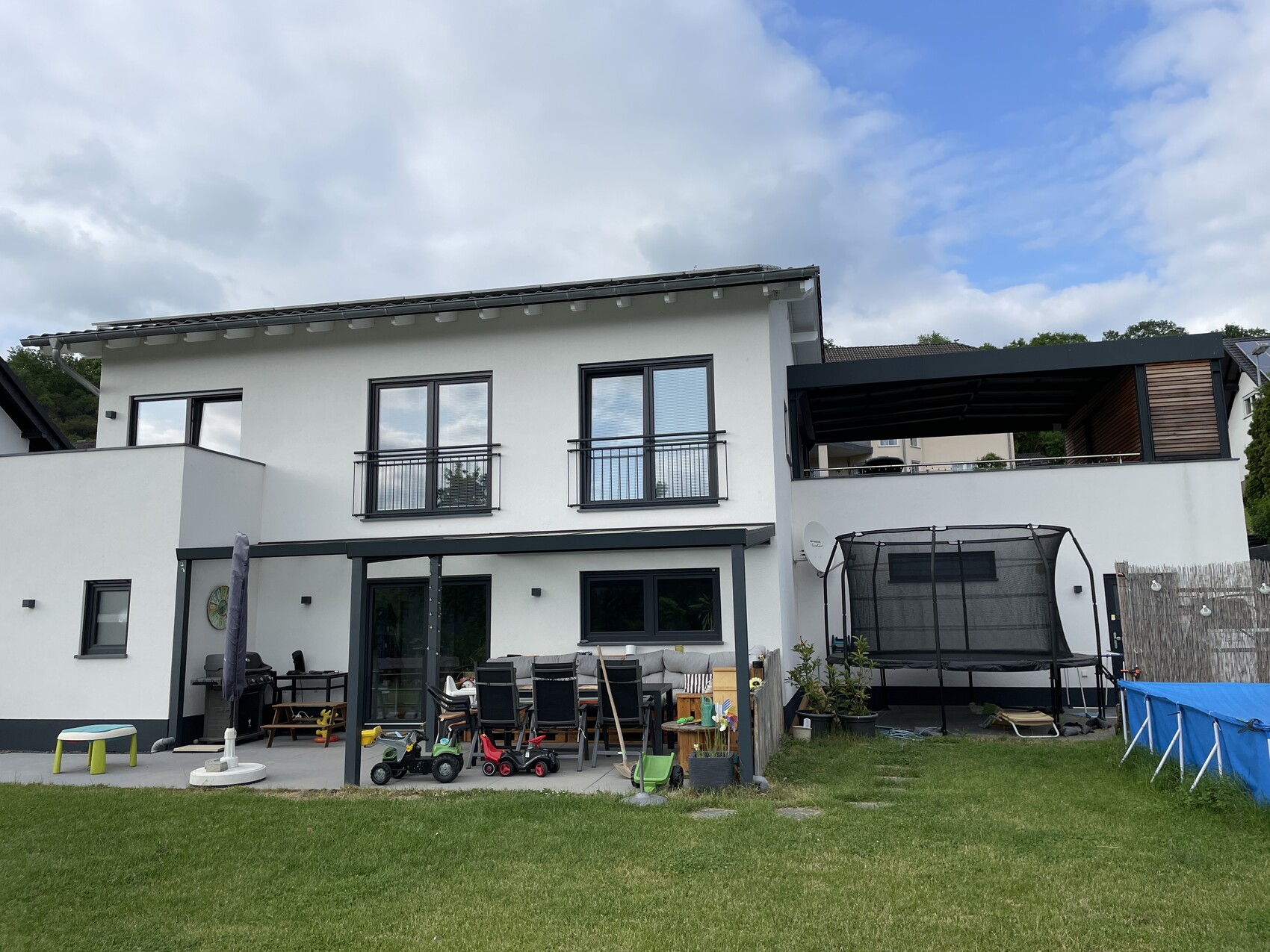

Hier mal ein Foto unseres Hauses von der Gartensicht.
Modernes zweigeschossiges Haus mit Terrasse, Garten und Spielzeug im Hof.

Wann gehen deine Rollläden runter? Gleich beim „ersten“ Sonnenstrahl oder erst nach einiger Zeit?
nein, die sind von mir entsprechend des sonnenstands programmiert

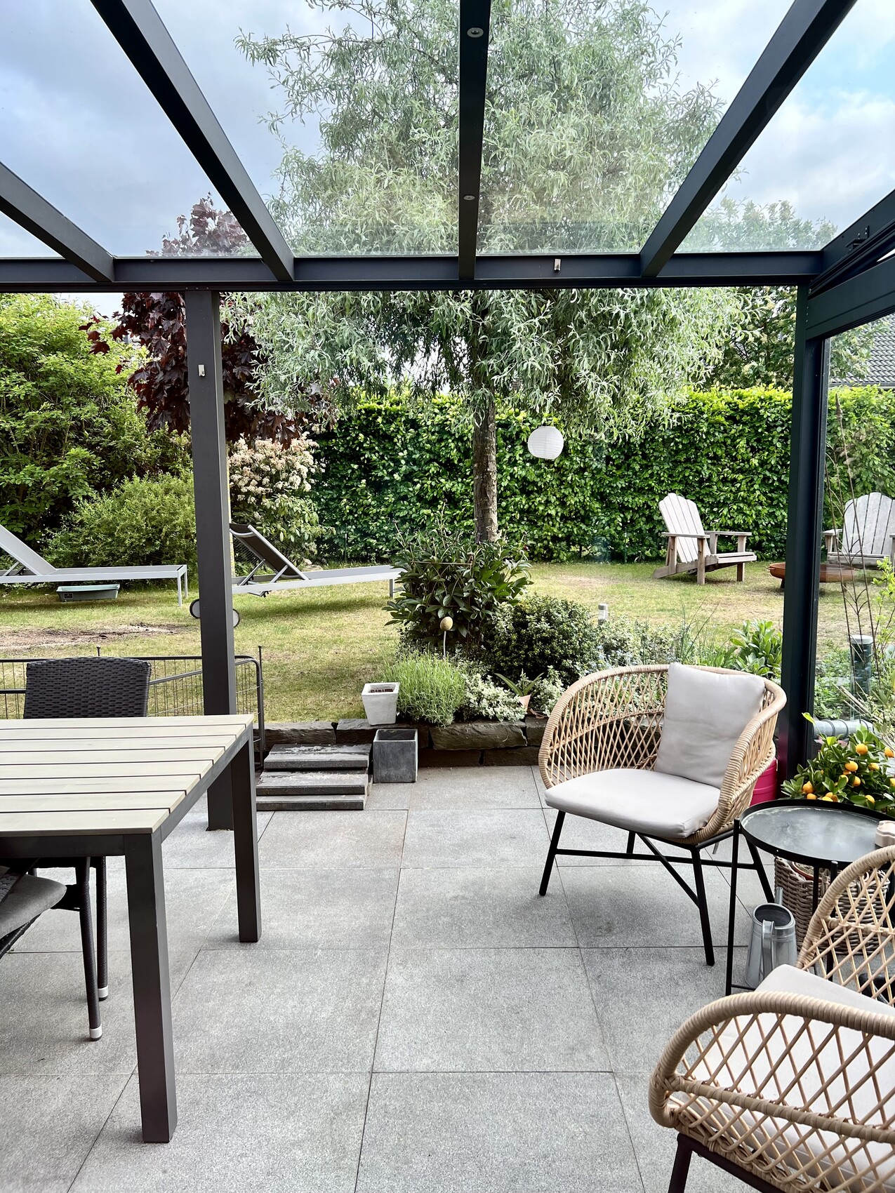

Doch. Es geht ja nicht darum, direkt vor der Terrassentür einen Schattenspender zu pflanzen, aber ich würde das mal an Eurer Stelle durchspielen, wie hoch ein schöner Baum sein müsste, um Euch retten zu können.
Terrasse mit Glasdach, Tisch und Korbsessel, Garten mit Hecke und Bäumen.
Bei uns steht zb dieser hier ca. 4,50/5,00 Meter vom Haus entfernt und spendet mit seiner Krone ab Ende April Schatten auf Terrasse und somit auch im Haus. Ok, ist jetzt EG… Ich würde Pflanzen nicht unterschätzen. Die meisten hier, die einen pflegeleichten Garten haben wollen, bedenken nicht den Schall- und Sonnenschutz durch Blätterwerk. Nicht zu vergessen die Anmut, die ein Baum einen Garten schenkt.
