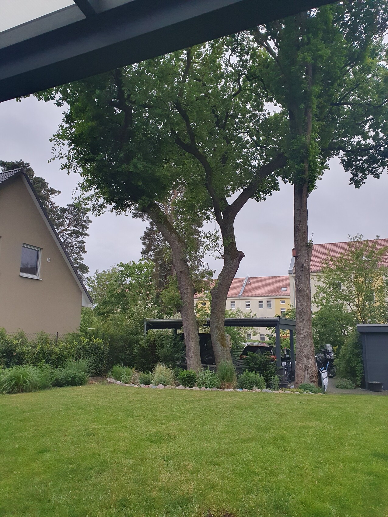

@kati1337 Segen und Fluch zugleich, kommt immer auf die Jahreszeit an.
Hier mal ein aktuelles Bild.
Garten mit drei großen Bäumen, grünem Rasen, Beetpflanzen und Carport mit Autos im Hintergrund.

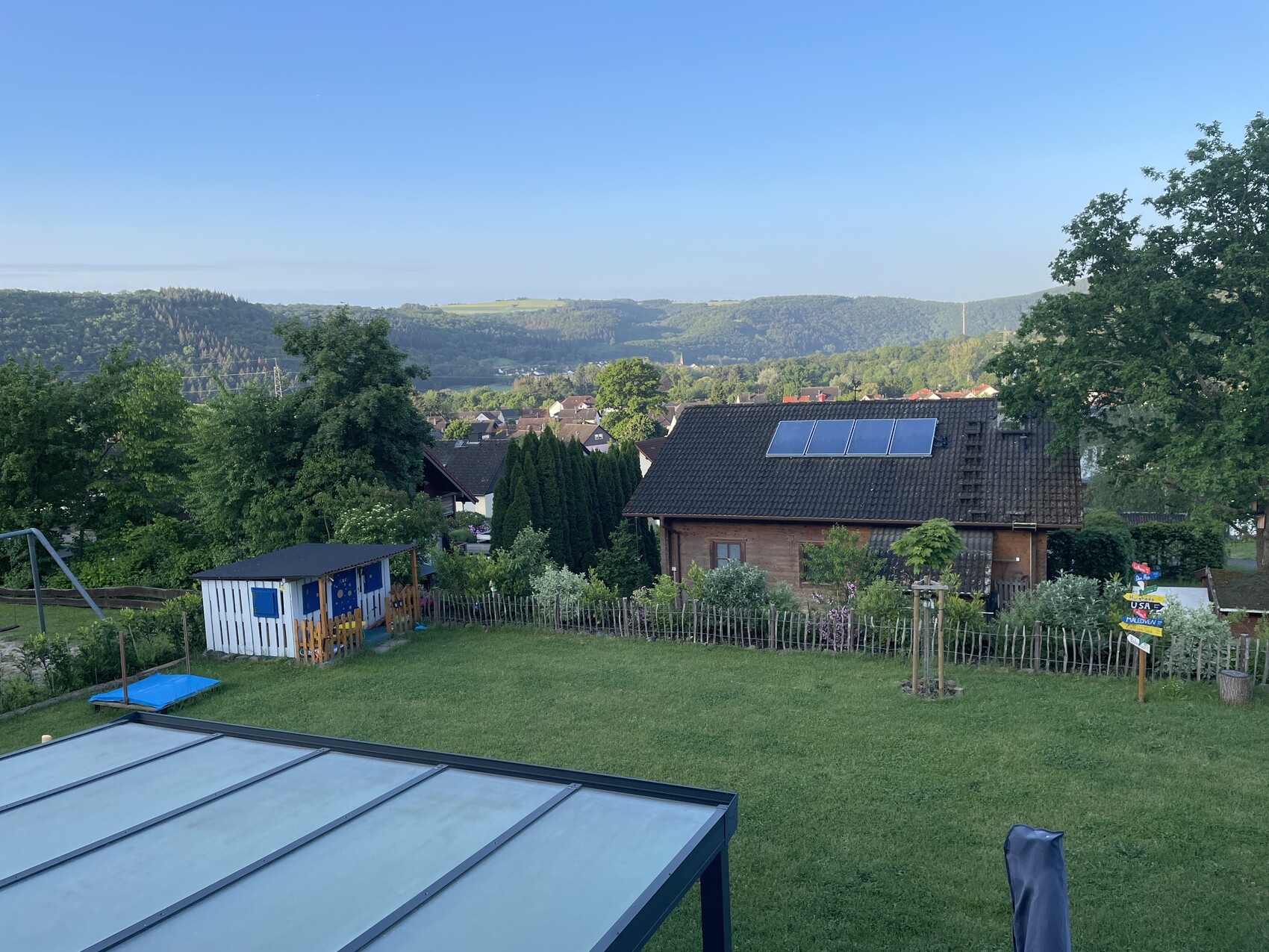

Ok, hätte nur vor dem ganzjährigen „Blick wie durch eine Sonnenbrille“ bissl Angst, wir haben wirklich einen wunderschönen Ausblick
Garten mit Spielhäuschen, Trampolin und Wiese; Hausdach mit Solarpanele im Hintergrund.
