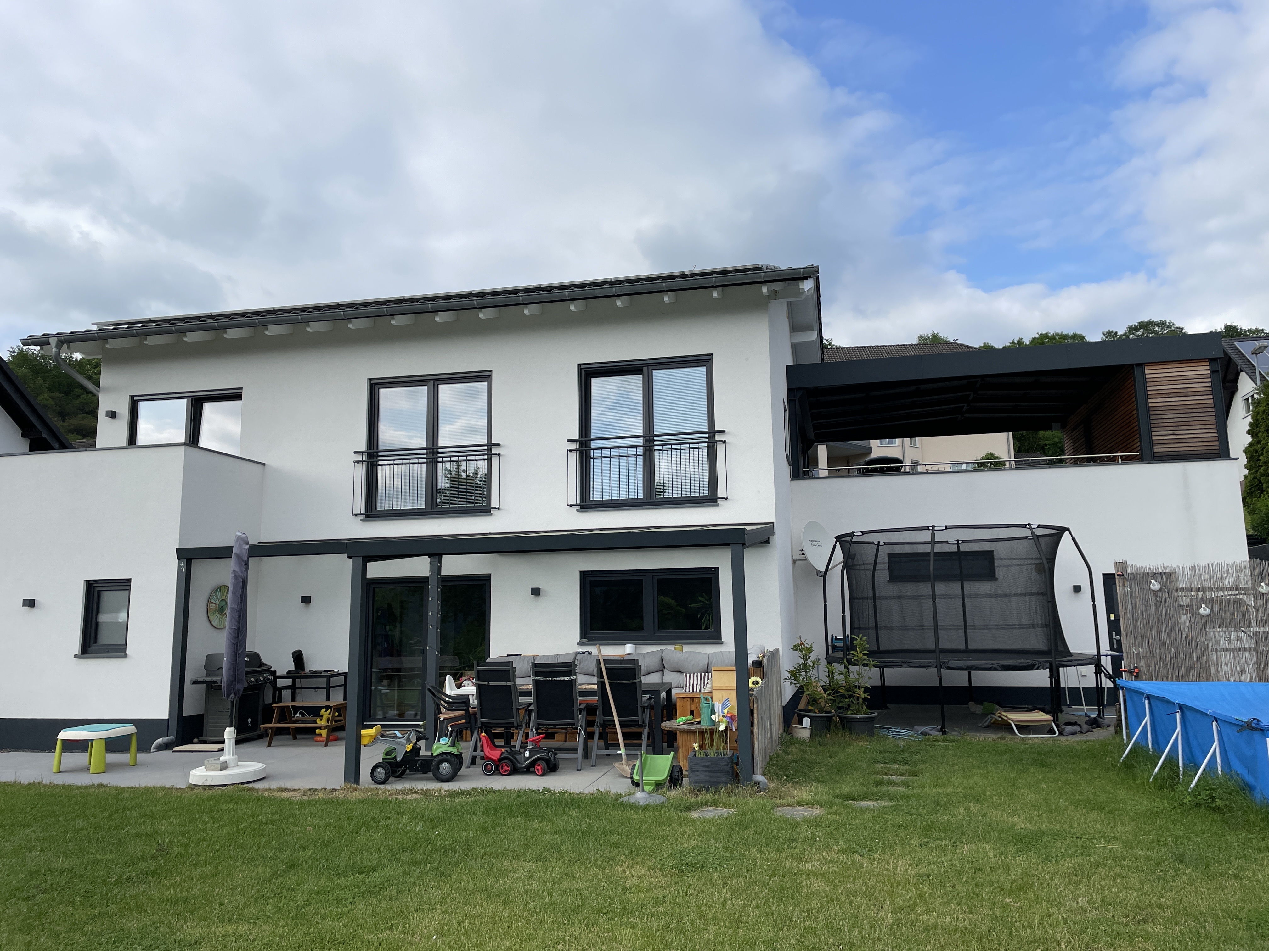

Ich sage ja nicht, dass es wegen der Kontrollierte-Wohnraumlüftung zur Überhitzung kommt. Aber sie trägt definitiv ihren Teil dazu bei, wenn es tagsüber >25 grad Außentemperatur im Schatten hat und die Anlage läuft.
Das habe ich Wochen lang statistisch aufgezeichnet und geprüft im Letzten heißen Sommer.
die Hitze im Haus kommt selbstverständlich durch die bodentiefen großen Fenster und Terrassentür. Raffstores an dieser Stelle wären die Lösung gewesen, schade, dass wir das beim Hausbau nicht bedacht haben. :-(

Leider wurden wir vom Architekten beziehungsweise vom Fensterbauer dahingehend nicht beraten, hat uns einfach Rollläden vorgestellt und die haben wir genommen. Raff-Stores haben wir nie gesehen, schade. Es waren einfach so viele Punkte auf der Liste beim Bau, das haben wir selbst nicht auf dem Schirm gehabt.
Wir haben direkt unter den großen Fenstern von Wohnbereich im Untergeschoss auf unsere Gartenterrasse, die mit Glasplatten und UnterGlasmarkise überdacht ist. Daher kann man an dieser Stelle wieder etwas pflanzen, noch sind bereits Bäume in irgendeiner Form vorhanden. Wir haben auch ein paar gepflanzt, aber das dauert wahrscheinlich noch zehn Jahre, bis die mal Schatten spenden.
Ich denke, wenn das Balkon-Fenster, welches eines der drei großen Süd-gerichteten Glasparteien darstellt, dieses oder nächstes Jahr überdacht wird, wird es auch etwas besser werden. Das werden wir auch nicht mit Glasplattenüberdachung, sondern mit Holz. Schön dunkel, keine Sonne durch, Fenster kann immer unbeschattet bleiben

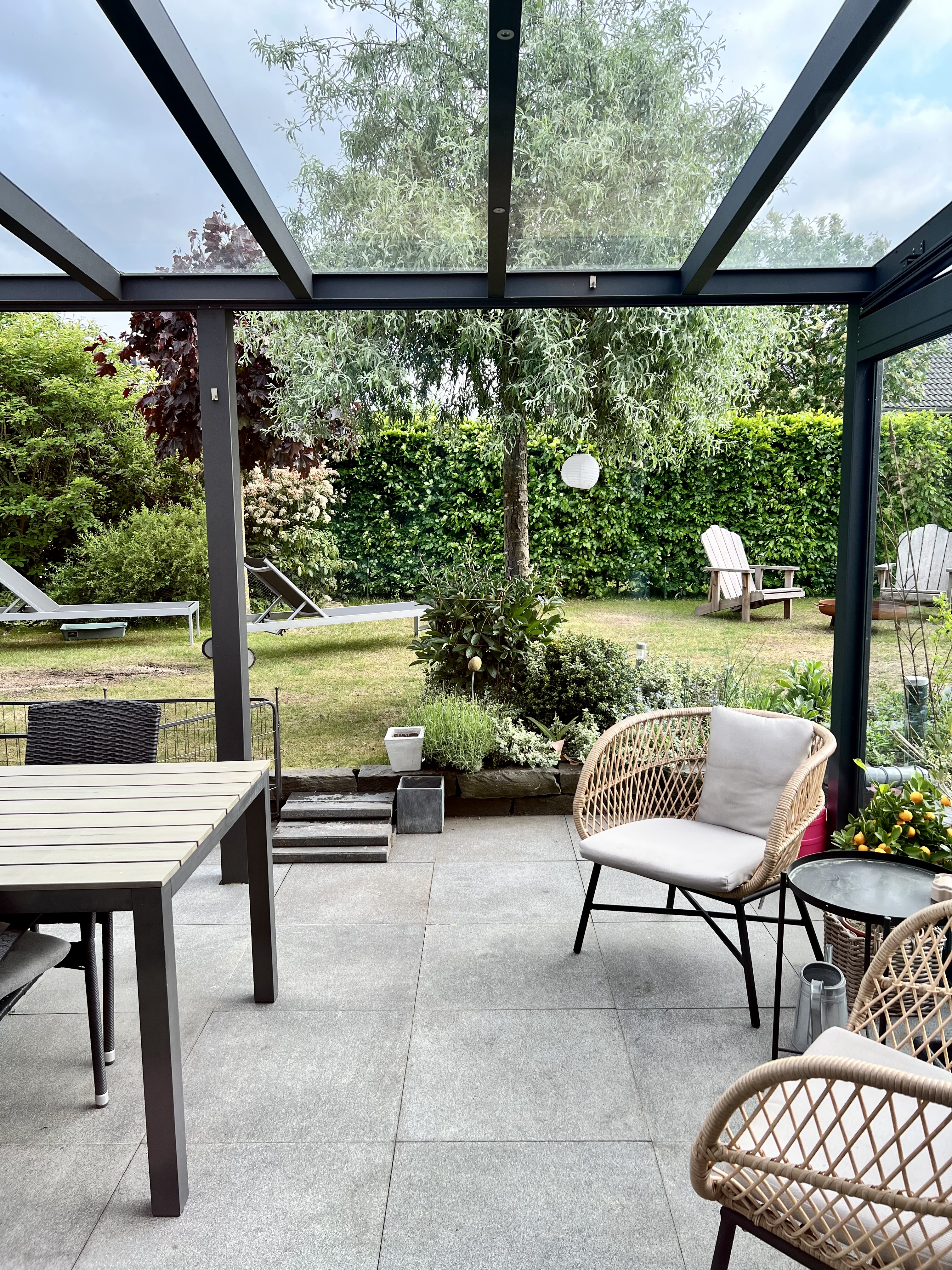

Doch. Es geht ja nicht darum, direkt vor der Terrassentür einen Schattenspender zu pflanzen, aber ich würde das mal an Eurer Stelle durchspielen, wie hoch ein schöner Baum sein müsste, um Euch retten zu können.
Bei uns steht zb dieser hier ca. 4,50/5,00 Meter vom Haus entfernt und spendet mit seiner Krone ab Ende April Schatten auf Terrasse und somit auch im Haus. Ok, ist jetzt EG… Ich würde Pflanzen nicht unterschätzen. Die meisten hier, die einen pflegeleichten Garten haben wollen, bedenken nicht den Schall- und Sonnenschutz durch Blätterwerk. Nicht zu vergessen die Anmut, die ein Baum einen Garten schenkt.
