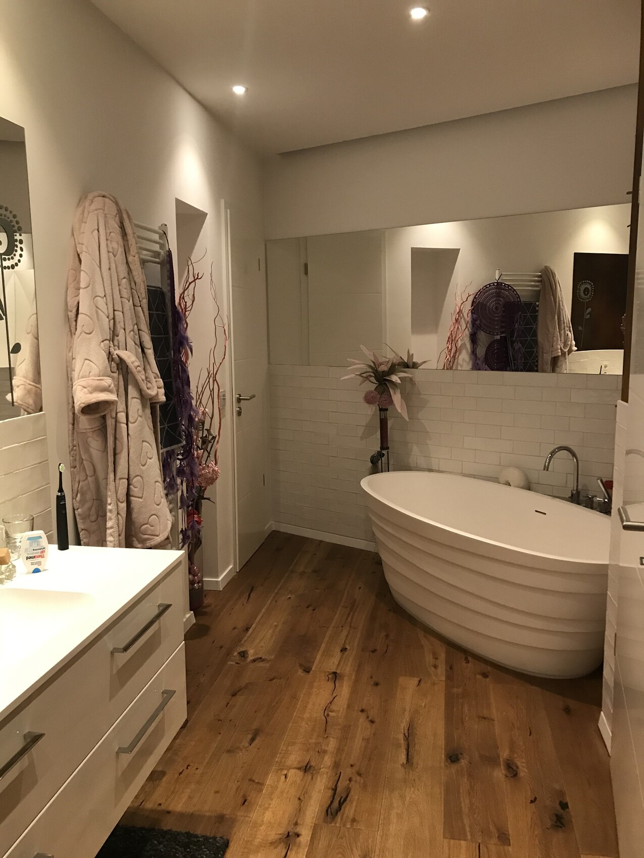

Wir haben damals, also vor etwa sechs Jahren, im Obergeschoss eine rustikale Eiche verlegt und lediglich geölt. Die Astlöcher waren von Hause aus mit Epoxi ausgegossen, was den riesen Vorteil hat, das man größere Macken wieder mit Epoxi auffüllen kann. Mussten wir aber erst einmal mit wenig Aufwand machen und der Boden sieht aus wie neu. In stark frequentierten Bereichen würde ich persönlich kein Parkett verlegen, dass wäre mir zu empfindlich. Insbesondere die lackierten Oberflächen können dann sehr schäbig aussehen.
Modernes Badezimmer mit freistehender Badewanne, Holzfußboden und Spiegel.
