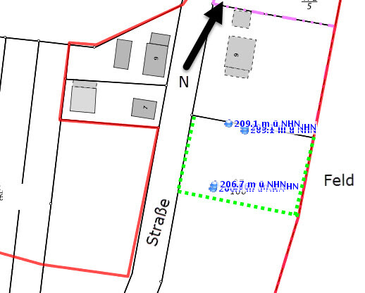

wir haben ein Hanggrundstück mit Nord-Süd-Gefälle von 3m auf 25m Länge. Das macht 6,8° Steigung/Gefälle.
Also wir waren noch nicht bei einem Experten, würde aber vorher gern eure Meinungen und Erfahrungen wissen. Welche Bauweise für das EG würdet ihr wählen:
1. Alles ebenerdig planieren und ein volles EG, die Erde am höchsten Punkt (Südseite) nicht an das Haus anfüllen?
2. Alles ebenerdig planieren und ein volles EG, die Erde am höchsten Punkt (Südseite) an das Haus anfüllen (natürliche Isolierung)?
3. ein halbes EG bis quasi zur Hangmitte?
4.volles EG und Stelzen als Ausgleich des Gefälles?
Oder ist die Steigung/Gefälle viel zu klein für o.g. Überlegungen?

16.06.15 20:59
von welcher Seite erfolgt die Erschließung? Eine Skizze oder Lageplan des Grundstückes wären hilfreich.

17.06.15 19:09
Hallo
ab mal eine kleine Skizze erstellt. Das Grundstück ist 1.100qm groß Hangliegt in Nord-Süd-Richtung, ca 3m auf 25m.
Das Haus sollte eigentlich ohne Keller sein (Kosten), Stadtvilla so ca. 10x10m. Eine Lageplan mit Haus und Garage ich erst noch erarbeiten, wolle aber ml im Vorfeld abklopfen was sinnvoll ist.
Danke
Lageplan eines Grundstücks mit Straßenverlauf, Gebäuden und Grundstücksgrenzen.
Patchwork18.06.15 08:53
ok...also ein Süd-Nord Gefälle. Was sagt denn dein Architekt? Lass Dir Dein Projekt doch mal inkl. Keller durchrechnen. Ich würde auf diesem Grundstück nicht ohne Keller bauen, aber das ist meine persönliche Meinung....
