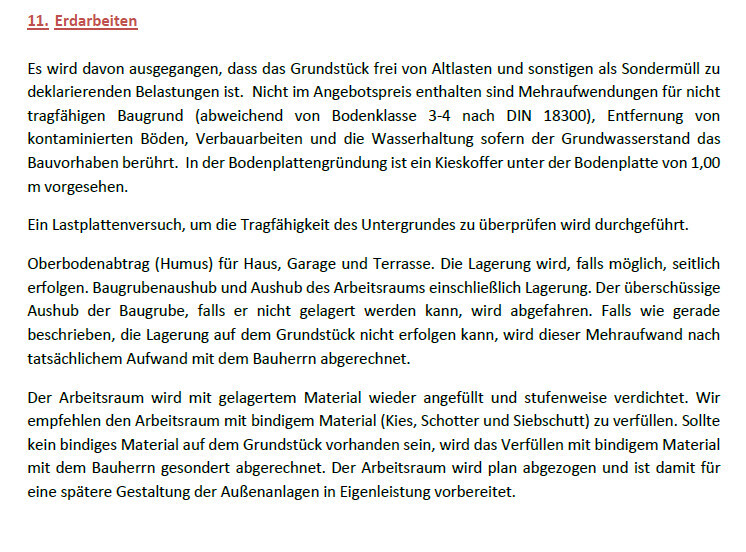

Tatsächlich sind die TIefbauarbeiten mit im Preis enthalten. Es wird mit einem Aushub von 1 m veranschlagt. Die Nachbarn mussten auch ca. 1m Erdreich abtragen. Da muss ich aber noch nach hacken was wäre wenn dort 1,2m gebaggert werden muss, was da für Mehrkosten auf uns zukommen.
Zusätzlich, kann es natürlich auch sein das bindiges Material noch aufgeschüttet werden muss wenn das dort vorhandene nicht ausreicht. Da wären es dann auch Mehrksoten für uns.
Wir haben bei uns schon ab ca. 1,5m Grundwasser, daher denke ich das hier keine 2 m abgetragen werden müssen?! 🙂
Ja, rein von der Fläche wird es ziemlich "ähnlich" sein.
Beachte: Tiefbauarbeiten sind mit das heikelste Thema - da werden wir auch noch eventuell "dumm" aus der Wäsche schauen.
Die Ausschreibung von unserem GU lag bei ca. 22.000€ effektiv - unser befreundeter Tiefbauer hat die ganze Nummer auf 31.000€ geschätzt (deutlich mehr Aushub veranschlagt, Arbeitsräume werden mit Schotter verfüllt und nicht mit dem Aushubmaterial (ist auch oft gar nicht möglich!), Einschottern der Einfahrt und Terrasse etc. Da musst du ganz genau nachschauen. Da können mal ganz schnell 10.000€ Mehrkosten auf dich zu kommen, je nach dem was in der Bauleistungsbeschreibung inbegriffen ist.

Kann ich nirgendwo herauslesen.
S. Anhang die Beschreibung dazu
LG
Dokumentseite mit Überschrift 11. Erdarbeiten und Text zu Baugrund, Lagerung, Maßnahmen.
