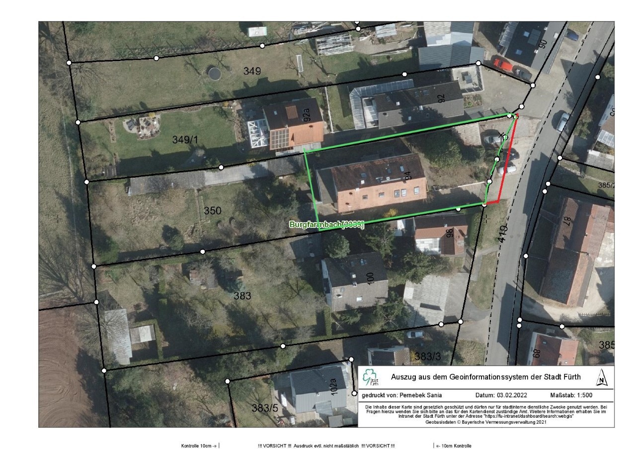

LinkerDaumen9330.04.22 09:24sergutsch schrieb:
Hallo Felix,
ein Lageplan wäre hilfreich gewesen. Hast du einen zum Hochladen?
Eine Teilung vorab wird wahrscheinlich nicht möglich sein, da dadurch wahrscheinlich rechtswidrige Verhältnisse entstehen würden wie z.B
der Altbau steht auf zwei Grundstücken, oder dessen Abstandsflächen sich über die Grundstücksgrenze hinaus erstrecken o.Ä. Das wird das Bauamt nicht mitmachen.
Eine Baugenehmigung ist m.W.n. von den Eigentumsverhältnissen unabhängig sodass auch man auf einem fremden Grundstück bauen darf wenn es zivilrechtlich geklärt ist.
Also theoretisch könntest Du jetzt schon einen Bauantrag anfertigen lassen und beim Bauamt einreichen in dem der Rückbau des Altbestandes, Neuteilung und die neugeplanten Häuser dargestellt sind. Wenn der genehmigt wird könntest du dich um Finanzierung etc. in Ruhe kümmern.Anbei der Lageplan.
Vielen Dank für die Tipps schon mal.
Grün ist grob unsere Grundstücksgrenze.
Das mit den bauwiderrechtlichen Zuständen nach Teilung hatte ich eben auch mehrmals schon im Internet gelesen.
Evtl gibt es ja die Möglichkeit, so etwas im Vorfeld notariell zu regeln.
Das zum Tag X nach Abriss das Grundstück so und so geteilt und die Eigentumsverhältnisse so und so ins Grundbuch eingetragen werden. Quasi über eine Art Auflassung?! Vermessen könnte ich es ja vorher schon lassen, Nur eben nicht ins Kataster eintragen lassen.

sergutsch30.04.22 10:05Also wenn die rückwärtige Grenze im Abstand von 3 Meter zum Anbau liegen würde sehe ich zunächst nichts was der Teilung widersprechen könnte. Somit könnte man sie schon jetzt in Angriff nehmen.
Die Zuwegung zu dem entstandenen Grundstück in der zweiten Reihe gleichzeitig regeln.
Also ich würde es prüfen ob es überhaupt erforderlich ist bis zum Abriss zu warten
