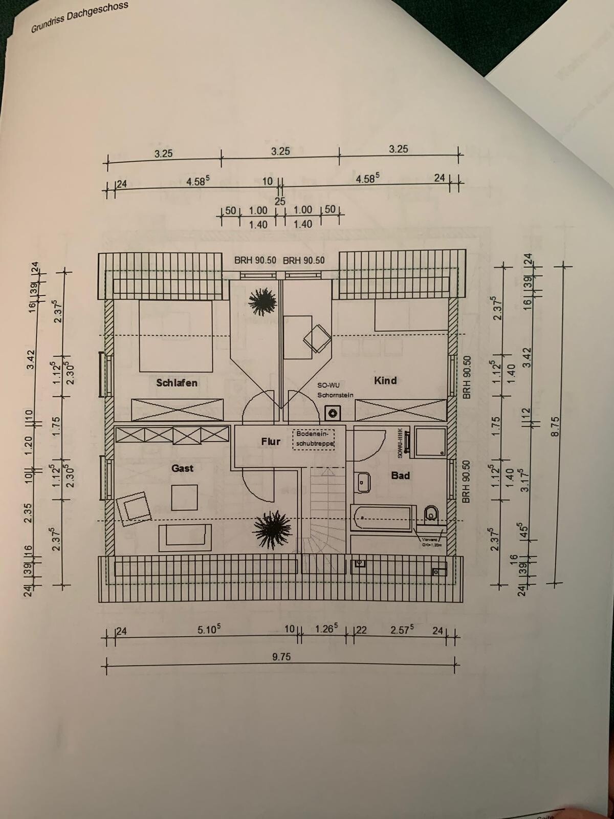

Leider sehe ich das Bild mit den Grundstücksmaßen aus Beitrag 8 nicht mehr ... da kommt immer Oops Problem.
Ist der Hausgrundriss schon endgültig? OG dazu? Warum in Ost bzw. West insgesamt nur 62 cm Fenster?
derkobi
04.05.19 16:57
Bild Beitrag 8 ist wieder sichtbar.
Der Hausgrundriss ist nicht endgültig, is der originale aber viel wird sich nicht daran ändern da wir so zufrieden sind vielleicht noch beim Küchenfenster was aber eigentlich lassen wir ihn so. Aber änderbar wäre noch alles, kein Problem.
Grundriss Dachgeschoss: Schlafzimmer, Kind, Gast, Flur, Bad und Möbel.
04.05.19 20:17
jetzt verstehe ich, warum ihr die Schablonen um wenige Grade gedreht habt und nicht wirklich zufrieden seid: auf zwei Seiten fehlen Fenster. Da wäre ich auch nicht zufrieden. Fast jeder Bauherr würde das Hauswirtschaftsraum-Fenster auf die Westseite machen, damit das Carport an das Haus angebaut werden kann. Das hätte viele Vorteile. Auch im entstehenden Eck könnte man Mülltonnen oder so unterbringen.
Mich würde total stören, dass in von zwei Seiten nicht aufs schöne Grundstück und in den Garten schauen kann. Ist ja fast ein Röhrenblick wie bei einem Reihenhaus
Tausch wenigstens Schlafzimmer und Gast, damit das Kind nicht zu viel Liebesgeplänkel hört

Danke für Deine Meinung, das Hauswirtschaftsraum Fenster im Westen klingt sehr gut und dann kann man die Dopppelgarage oder vielleicht sogar Carport schön an das Haus setzen.
Wir dachten zwischen Haus u Garage etwas Platz zu lassen vielleicht 3m und das gleich mit zu überdachen. Der Grund dafür is die Haustür auf der Nordseite.
Wir müssten soweit runter im Süden rutschen das die Garage im Versatz hinter der Haustür bleibt.
Zimmer oben sind noch nicht vergeben, Kinder in Planung
Das mit im Garten schauen weis ich nicht wie lösen, im Süden sind ja alles Fenster u Balkontür wie es sein soll aber man braucht auch etwas Stellfläche für möbel u Tv.
Im Westen wo kein Fenster unten wäre der TV und Sitzecke im WZ und im Osten eine Flachstrecke mit Stauraum ( Fenster trotzdem Möglich)
Wir haben noch kein festen Grundriss, dass sind die Standard die ich oben eingestellt habe.
Man kann auch alles Spiegeln usw noch.
Die Hausanschlüsse werden auch mal vom Süden kommen ( Strom, Telekom, Schmutzwasser)
Aus den Osten Trinkwasser)
Würde auch Sinn machen den Hauswirtschaftsraum im Osten zu legen für die Anschlüsse.
05.05.19 09:43
Ok, ich würde als Vorschlag machen: nehme die östliche Linie als Referenz und baue an dieser parallel.
Hauswirtschaftsraum in NO, Küche/Ess/WZ als schönes L und im Süden und Westen mehr Platz als nötig für Terrasse. Auf jeder Seite eine Terrassentür/Fenster zum Garten, im Süden 2. da bleibt dennoch genug Wandfläche für Möbel übrig.
