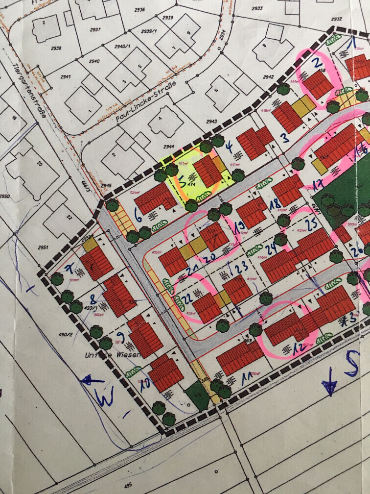

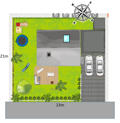

Mir fehlt die Einordnung des Grundstücks in die Umgebung, also, was ist im Norden, Osten, Westen los ... vielleicht mal einen Gesamtlageplan.

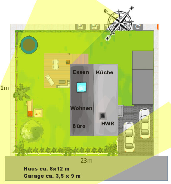

Und, ich würde die Terrasse eher Richtung Südwest orientieren ... hier mal ein Beispiel:
Die gelbe Überlagerung soll quasi die Südsonne demonstrieren. Vorteil wäre hier, dass gerade im Sommer auch die Westsonne noch gut genutzt werden kann. Und die Ostsonne hat zumindest im Sommer auch ein wenig Chance ein paar Strahlen zwischen Haus und Garage zu werfen.
Haus so nach planunten hin 3 m Abstand zur Straße

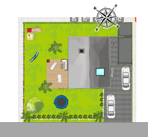

Ich würd es wohl so wie Kerstin vorschlagen.
Und auch mit 6 Metern Garage/Carportbreite recht es im Westen für einen tollen Garten. Die Terrasse würde super an der nordwestlichen Grenze liegen.
Allerdings sehe ich bei 4 Schlafzimmer beim länglichen Haus eher die 2-Geschossigkeit wegen der Fenster.
Mit 6m Garage bleiben ca 9m im Westen für den Garten. Wenn ich ca 4,5m breite für die Terrasse u noch mal nen halben Meter für den Zaun oder Grenze im Westen abziehe, bleiben 4m hinter der Terrasse an „Wiese“. Kommt mir irgendwie wenig vor.
Terrasse im Nordwesten? Macht das Sinn?
