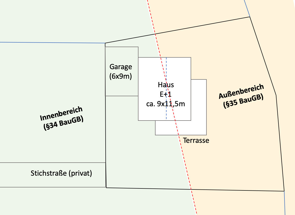

HeißerWai schrieb:
Der Knackpunkt bei dem konkreten Grundstück ist eine Baugrenze (Grenze Innen-/Außenbereich), die von Teilen des Gebäudes überschritten werden müsste, damit das Gebäude in der geplanten Größe sinnvoll platziert werden kann. Einen Bebauungsplan gibt es nicht (nach Umgebungsbebauung, §34).
Hierzu gibt es auch schon positive Aussagen von der Gemeinde bzw. Baubehörde, dass dies in Ordnung sei (per E-Mail). Allerdings vermute ich, dass man sich darauf im Zweifel eher nicht berufen kann?
Warum sagst Du das nicht früher, da hätte sich insgesamt viel Gerede gespart werden können. Ich habe umgekehrt sogar herzlich wenig Zweifel daran, daß eine Aufweichung der Grenze zwischen einem 34er und einem 35er Gebiet die Regelungskompetenz der Gemeinde überstrapaziert und ein positiver Bescheid auf eine Bauvoranfrage - die Du m.W. nur an die Gemeinde, und nicht gleich an das Landratsamt stellen kannst - wieder kassiert werden könnte.
1. Übernimm´ den Formulierungsvorschlag von aus Beitrag #6
2. Plane nur im gegebenen Rahmen
3. Lasse Dir hier endlich betreffend des konkreten Hauses helfen, welches Dir ja offenbar vorschwebt !
HeißerWai14.01.21 19:35
Sorry, denke das war mir an dieser Stelle nicht klar... 🙄 Du meinst im anderen Thread? Oder inwiefern?
Ja, d
Lageplan eines Grundstücks mit Haus, Garage und Terrasse, Innen- und Außenbereich markiert
as Landratsamt war im eingangs genannten E-Mail Verkehr auch bereits involviert, die im Anhang gezeichnete Planung wurde zumindest so als genehmigungsfähig vorgeschlagen (vorbehaltlich "naturschutzrechtlicher Ausgleichsmaßnahmen").
Du meinst nur im Innenbereich? Damit wäre das Grundstück leider uninteressant (siehe Skizze)... 🙁

WilderSueden14.01.21 22:29
Harakiri schrieb:
Hat wohlgemerkt der Verkäufer vorgeschlagen, wir hätten nicht darauf bestanden.
Bezieht sich das auf grundsätzliche Bebaubarkeit (=Bauland) oder auf euren konkreten Haus-Entwurf?
Ob ein Grundstück Bauland ist, ist ja für den Verkäufer ein sehr kontrollierbares Risiko. Ein spezieller Entwurf der Käufers dagegen absolut unkontrollierbar
