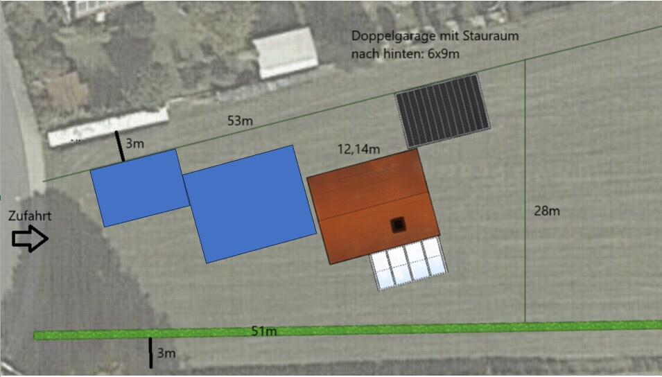

Wir haben Probleme bei der Grundstücksgestaltung und ich wollte hier einfach mal nach Rat fragen:
Das Grundstück läuft westlich zur Straße hin zusammen und wir würden gerne Tipps/Vorschläge/Ideen begrüßen, wie wir am besten Haus, Garage (oder ggf. Garage mit angebautem Carport) und Terrasse gestalten könnten, sodass wir einen möglichst schönen Süd- und Westgarten haben.
Es fällt von Norden nach Süden ca. 1,5m ab, aber wir würden das mit L-Steinen ausgleichen, das ziehen unsere Nachbarn entlang der Südgrenze ebenfalls in Betracht. Zwischen Grundstücksgrenze im Norden und Süden müssen jeweils 3 Meter Abstand gehalten werden zur Heckenpflege im Süden, als Weg im Norden.
Das Haus ist 12,14x9,64m und wir hätten gerne eine Doppelgarage inkl. Stauraum mit 6x9m, am Besten nicht weit weg vom Haus oder sogar als Anbau.
Der erste Entwurf ist angefügt und noch räumlich veränderbar.
Bebauungsplan etc. bitte erst einmal außen vor lassen, da es individuell beantragt werden muss.
Könnt ihr Kreativen uns vielleicht ein paar Vorschläge oder Anregungen geben, wie wir das gestalten könnten?
So wie ich es eingezeichnet habe, müssten wir sehr viel Pflaster verlegen, das wäre aber notfalls auch in Ordnung.

Lageplan eines Baugrundstücks mit Haus, Doppelgarage, Zufahrt und Maßen

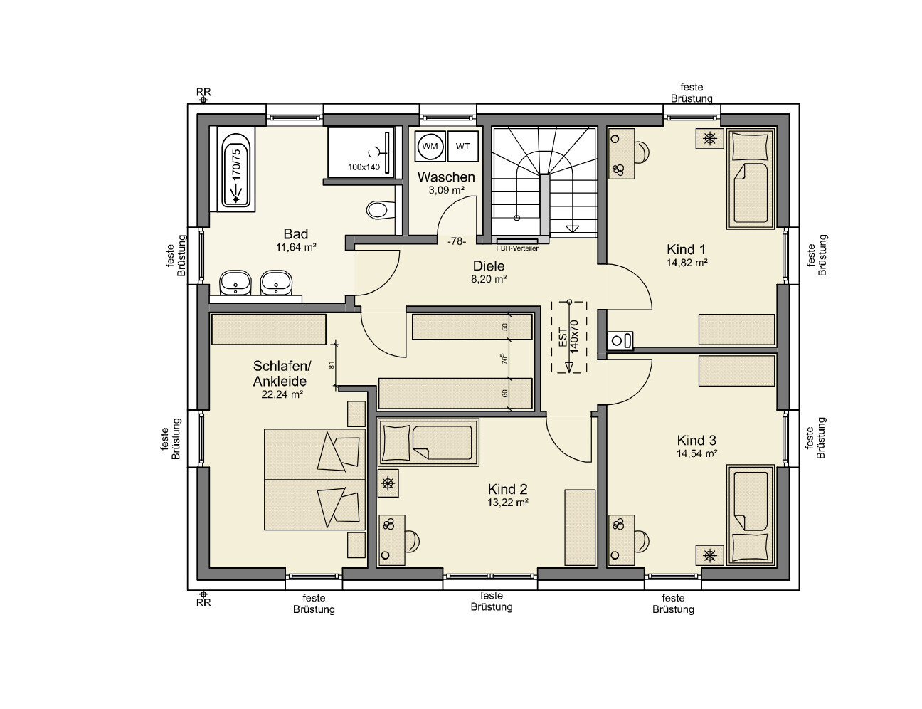

Grundriss eines Wohnhauses: Bad, Schlafen/Ankleide, Diele, Waschen und 3 Kinderzimmer.

Ohne Bebauungsplan, Höhen und Katasterauszug kann man da wenig zu sagen. Aber ich würde es eher so ausrichten.
Grundstücksplan mit Zufahrt links, blaue Gebäude, rotes Haus, Stauraum hinter Garagen.
