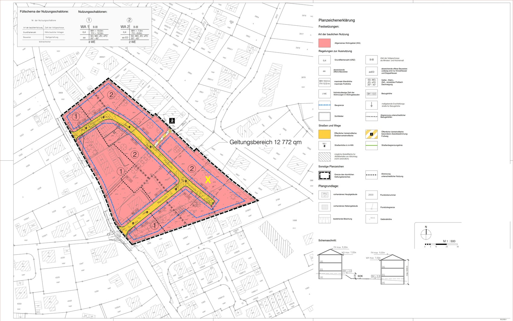

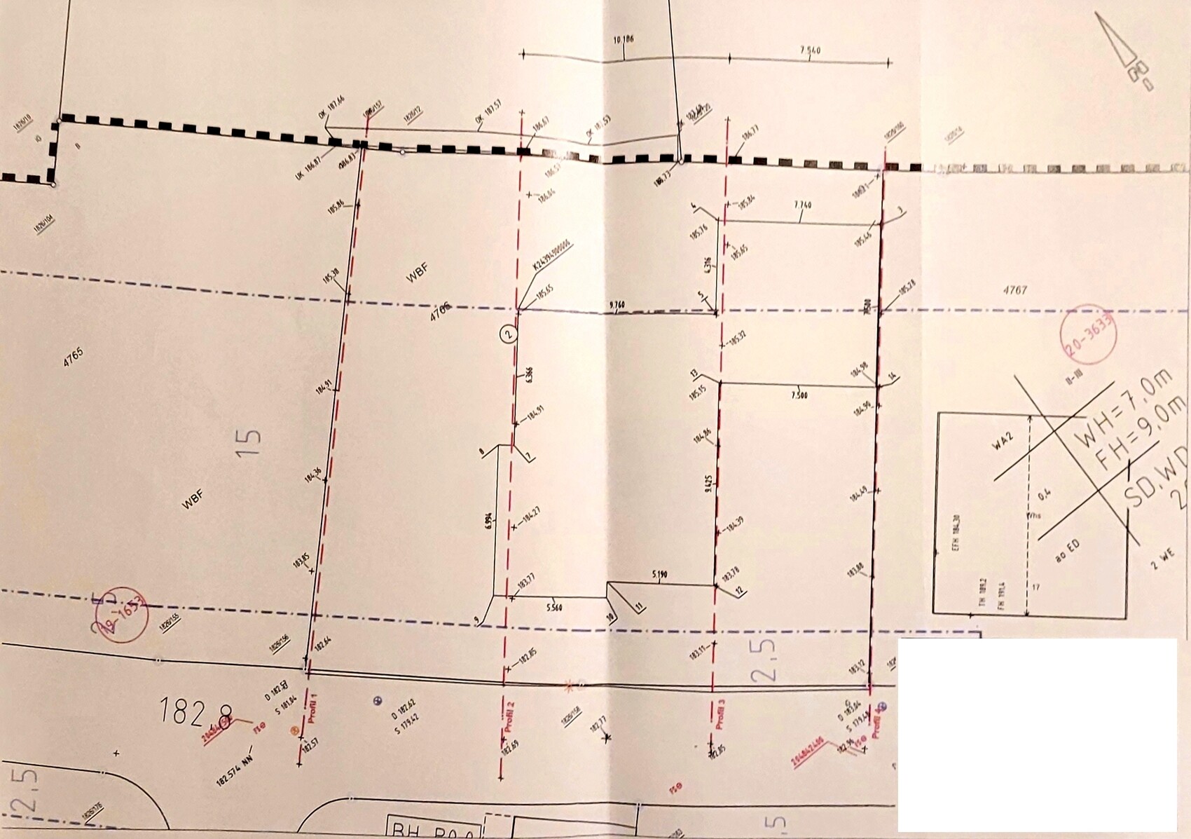

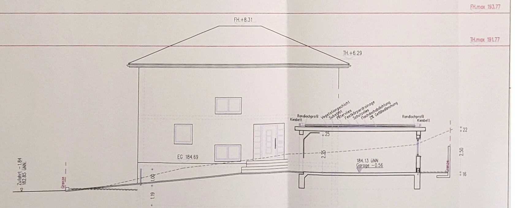

Bau_Rookie
07.01.25 23:29
Zuerst einmal wünsche ich allen ein frohes neues Jahr und vielen Dank für Eure Geduld!
Anbei angefügt habe ich:
- zeichnerischer Teil des Bebauungsplan (Grundstück ist mit X markiert)
- Übersicht Grundstücksprofile (erstellt durch Ingenieurbüro für Vermessung)
- Profil Nr. 3

wiltshire
08.01.25 00:14
Mit Hanglage kann man wirklich Tolles anstellen und ein Architekt mit einer guten räumlichen Vostellungskraft ist Gold wert. Da kann ich ein aus Erfahrung sprechen. Das hilft auch Grundfehler zu vermeiden, die Laien eben so machen. Bei Deinen Planungen gehst Du nach meiner Meinung wenig effizient mit der Grundstücksfläche um - sehr viel geht für Zufahrt und Garage drauf. Auch bist Du recht großzügig mit erforderlichen Erdarbeiten, die sehr kostenrelevant sind. Hier kann ein Architekt sogar ohne Abstriche machen zu müssen mit intelligenten Losungen das Budget schonen.

wiltshire
08.01.25 08:30
11ant schrieb:
Viele Bauwillige versenken (durch die Domino-Kette von Verrenkungen dafür) nochmal den Preis der kompletten Garage (oder mehr) allein auf der Kostenstelle Haus-Garage-Durchschlupf.
Wir haben am Ende wegen der gewünschten Lage des Hauses für jeden Quadratmeter Wohnraum etwas über 20 Kubikmeter Erdreich (oder Felsen) bewegt. Wenn einem das nicht ruiniert ist es klasse.
Fun Fact: das Haus sieht nun wie gewünscht so aus, als stünde es schon immer da. Der Hang hat sich optisch so gut wie nicht verändert, obwohl sämtlicher Aushub auf dem Grundstück wieder verteilt wurde.
