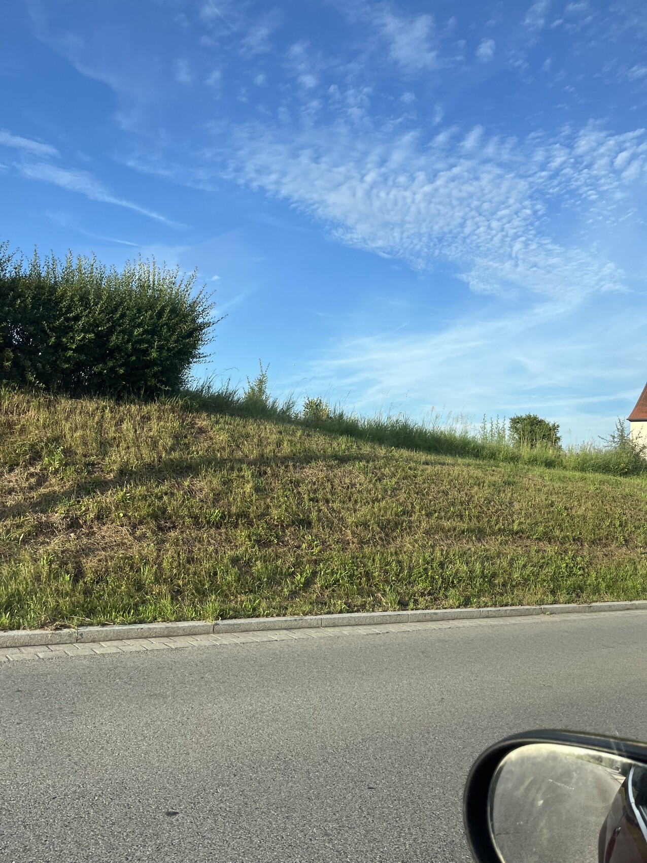

hat jemand von euch Ideen oder auch auch selber Erfahrungen mit einer Einfahrt von der Dorfstraße ins Grundstück. Das Grundstück liegt ca. zwischen 1-2 Meter höher als die Straße und wir wissen noch nicht wie man das am besten plant ohne viel Platz zu verlieren. Nach dem Anstieg ist es komplett gerade. Breite sind ca. 20 m und Länge 30m. Bild schick ich direkt mit rein.
Danke schon mal

Das Problem ist vor der Platzfrage, wie man das am kostengünstigsten hinbekommt.
Du hast ja schon einen Beitrag mit dem knappen Budget gestellt - jetzt kommst Du mit einem Problemgrundstück. .
Ist Dein Vater/Opa/Onkel nicht Architekt? Was sagt er denn dazu?
Hausbau202500
Ja genau mein Opa, den hab ich aber noch nicht gefragt weil er weiter weg wohnt und wir uns frühestens im November sehen. Wollte einfach mal reinschreiben ob jemand so was auch schonmal hatte und mir Inspirationen holen . Wo siehst du denn das große Problem? Klar wenn man die Einfahrt flach macht sind es ne Menge Erdarbeiten aber finde es eigentlich besser das das Haus dann nicht direkt auf selber Höhe der Straße ist
MachsSelbst
Mach dich mal schlau, was dich die Entsorgung von Aushub in deiner Region und mit der vorhandenen Bodenklasse kostet.
Erdarbeiten sind der unkalkulierbarste Posten im Hausbau und im Vergleich zu anderen Arbeiten gefühlt der teuerste. Zudem müssen Massen nicht nur abgetragen, sondern auch entsorgt werden. Da kannst Du schnell mal 5000€ und mehr für 1000 Kubik zahlen. Plus Abtransport. 1000 Kubik hat man ca. bei einem normalen Hausaushub bei 100qm Grundfläche. . Also werden hier die Beiträge ordentlich addiert.
Wenn der Bebauungsplan sagt, dass Ihr 5 Meter von der Straße Stellplatz oder Garage hinpflanzen dürft, müssen PiMalDaumen mehrere 1000 Kubik abgetragen werden. Bedenke: locker auf dem LKW angehäuftes Erdreich hat mehr Volumen als gewachsenes Erdreich.
Dann hast Du auf Straßenhöhe oder mit etwas Gefälle Deinen Stellplatz, bist aber noch nicht auf Höhe des Hauses. Das bedeutet Bepflasterung und Stufen zum Haus.
Und dann die teure Abfangung Deines Stellplatzes mit L-Steinen zum höherliegenden Grundstück. .
Ein finanzieller Spaziergang wird das nicht.
